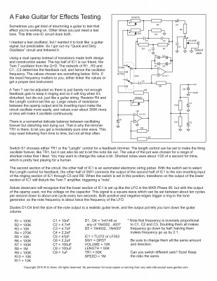

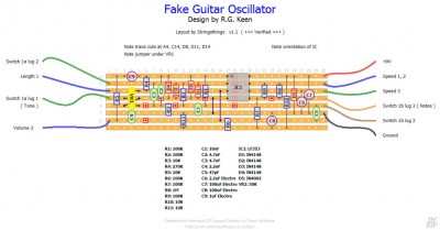

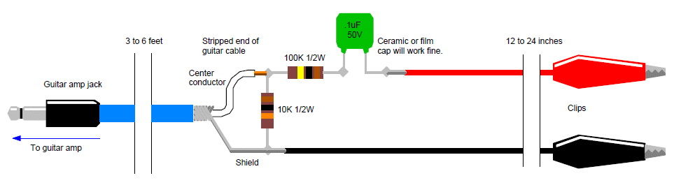

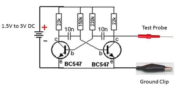

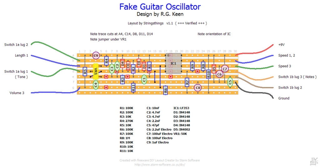

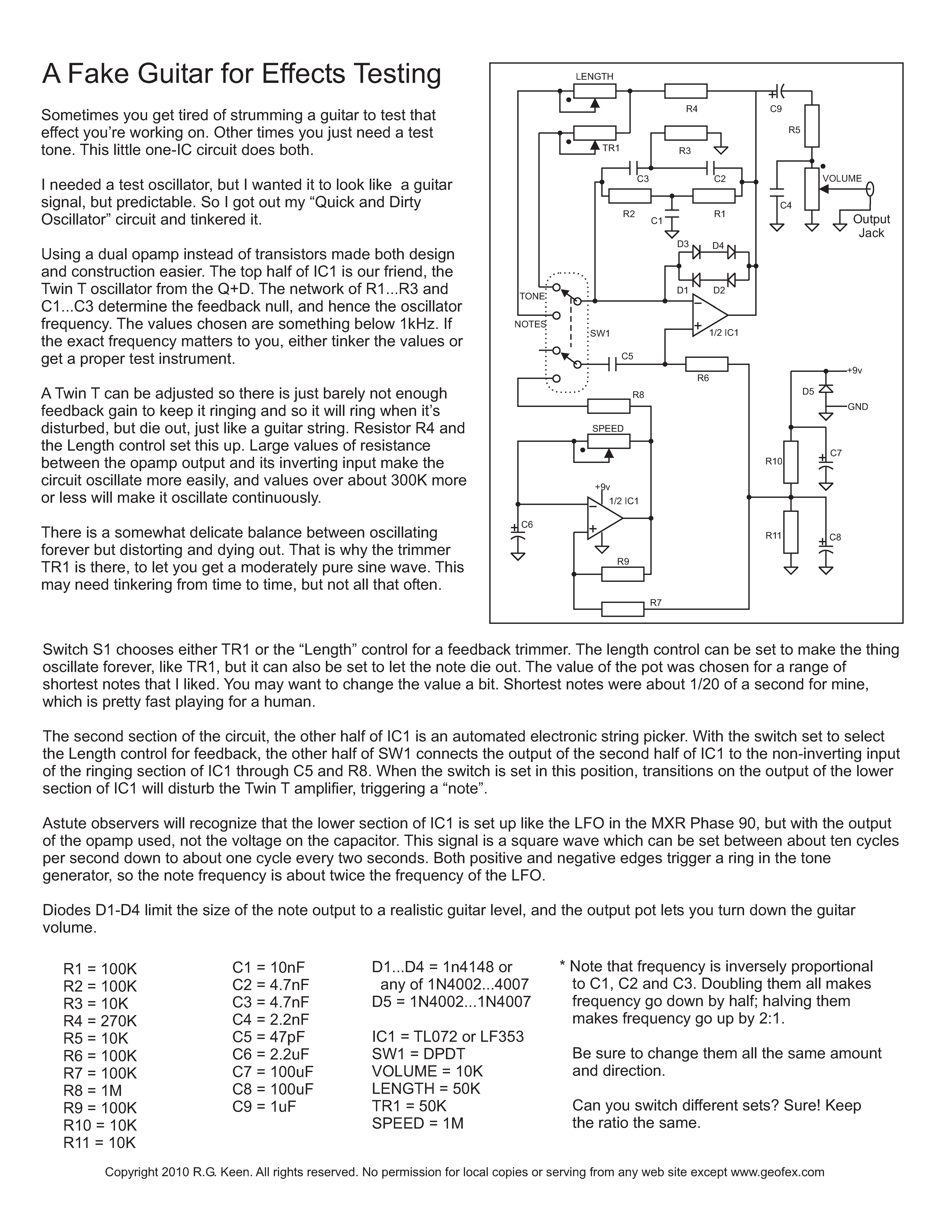

Messaggio da Kagliostro » 02/05/2024, 21:33
Ecco, mi pareva di avere qualcosa
Fake Guitar Oscillator.pdf
(22.82 KiB) Scaricato 407 volte
Audio Signal Injector - Codrey Electronics.pdf
(354.36 KiB) Scaricato 331 volte
Iniettore di segnali - Signal injector.pdf
(165.85 KiB) Scaricato 302 volte

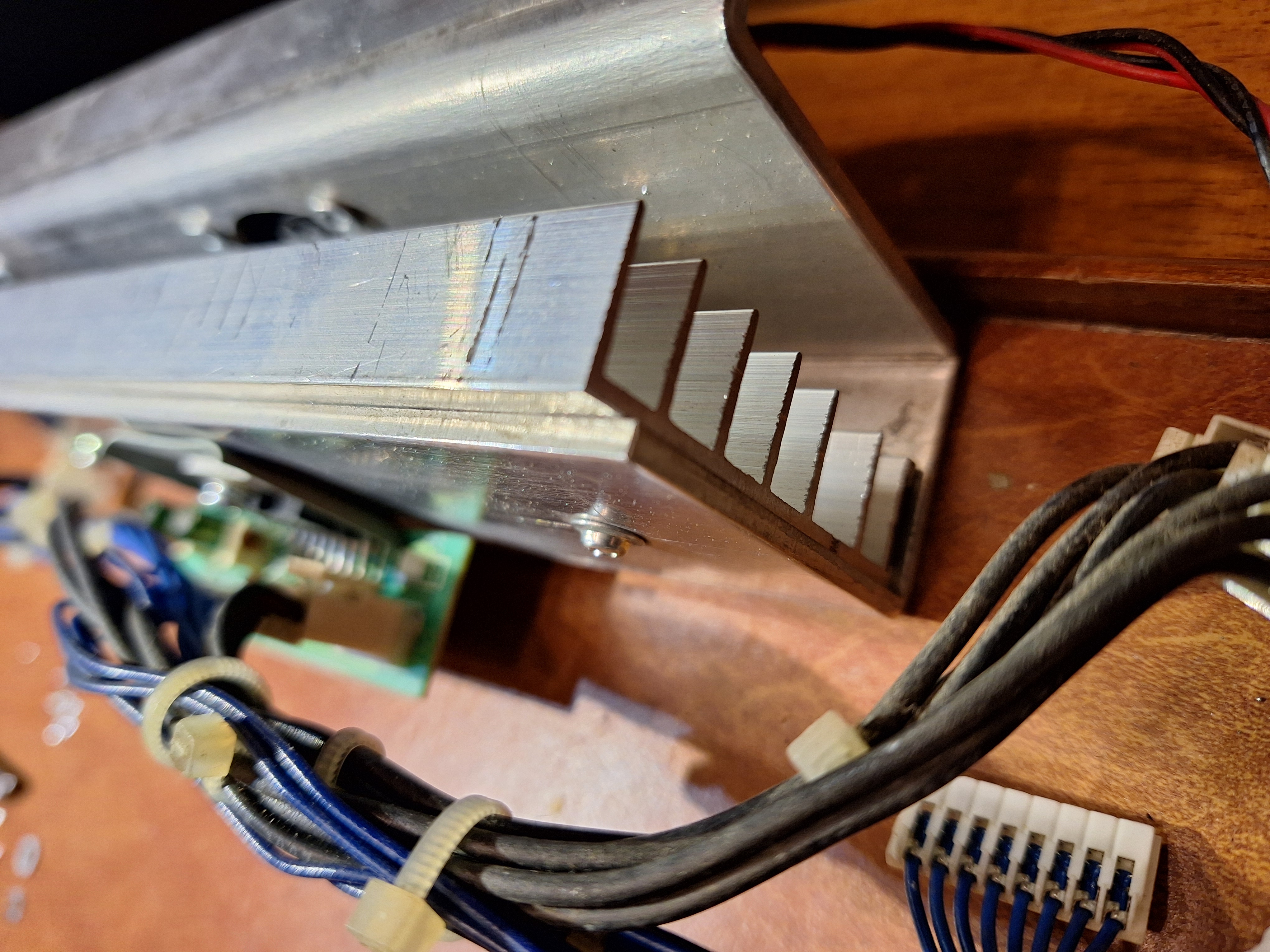

Messaggio da sobas66 » 20/05/2024, 7:56
Aggiornamenti, ho ascoltato i vostri consigli e ho ripristinato i finali originali, una piccola modifica l'ho fatta e ho aggiunto una aletta di dissipazione ulteriore.
Ho testato il tutto con la sua cassa e dopo 10 minuti di puro godimento un finale mi ha abbandonato :fire4:
Sono stato attento se uno dei due scaldava troppo ma erano tiepidi, confesso di non aver messo la pasta dissipante ma soltanto l'isolatore in silicone.
Bah! Mi sà che resterà così ho già perso troppo tempo :surpr:
