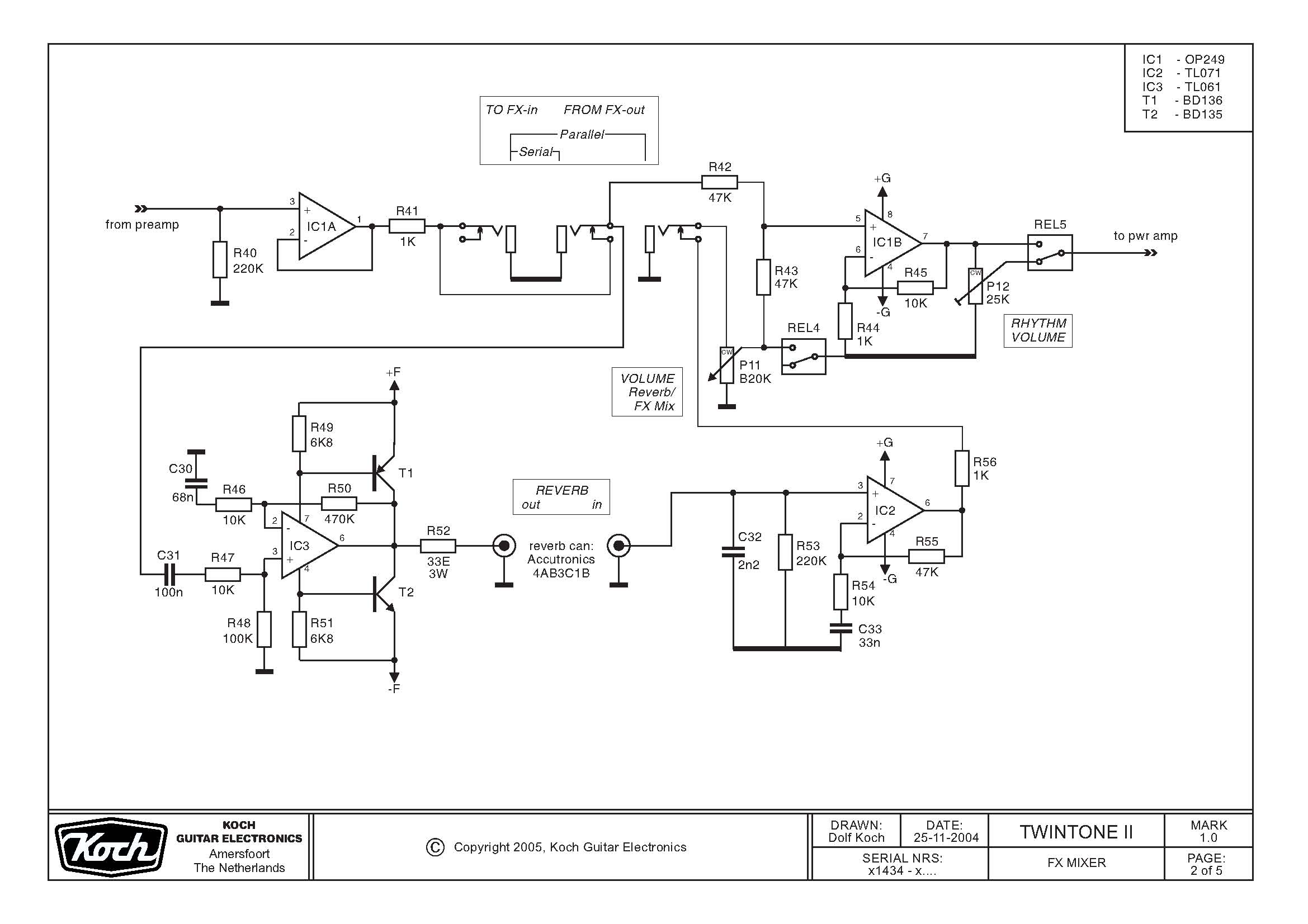

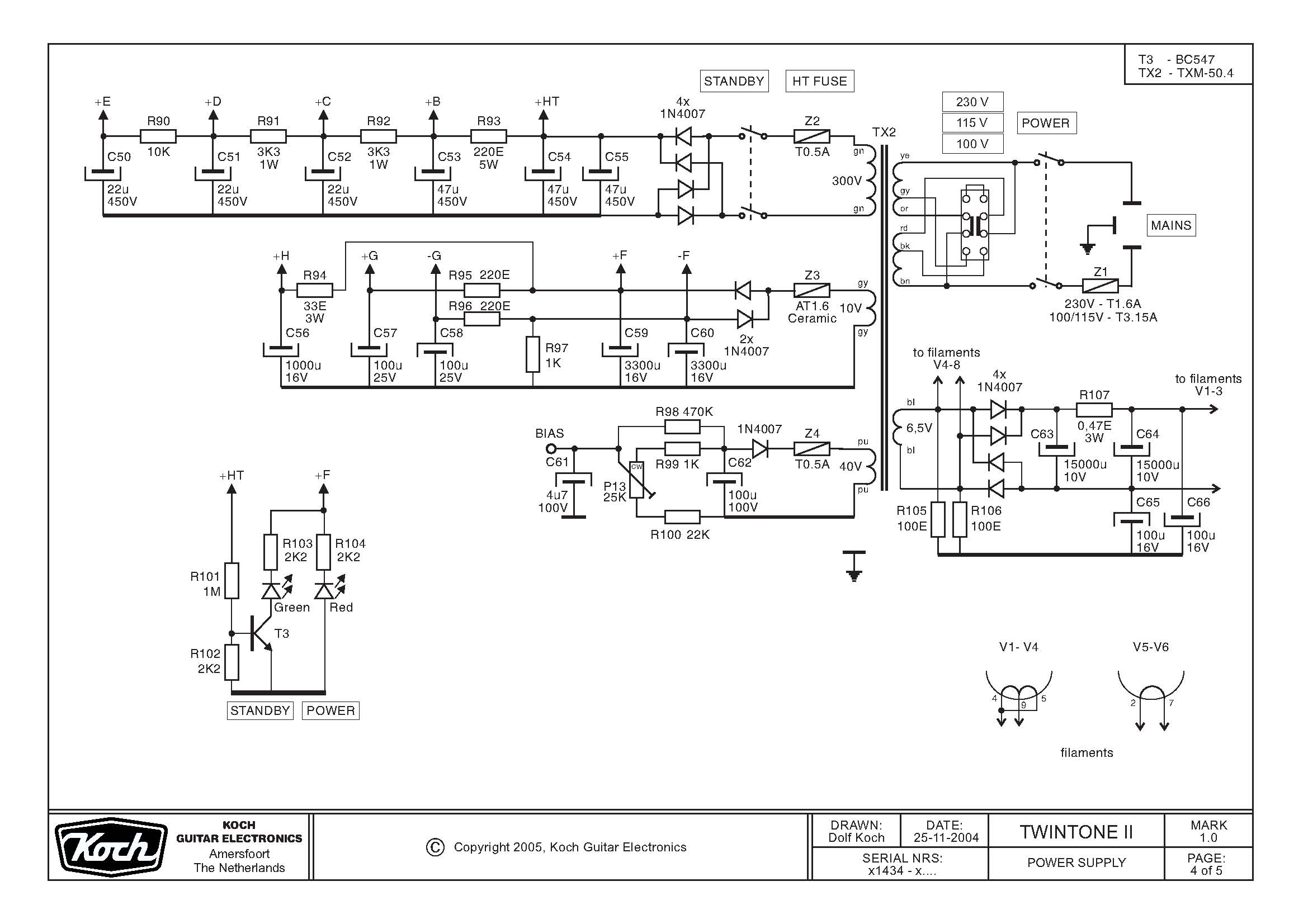

Ciao Raffaele
Hai visto il kit di TubeTown con gli LND150 ?
altrimenti ci sarebbe questa possibilità
Cliccare sulle immagini per vederle a piena risoluzione
Se non ricordo male Martino dovrebbe aver fatto qualcosa, ma non son sicuro

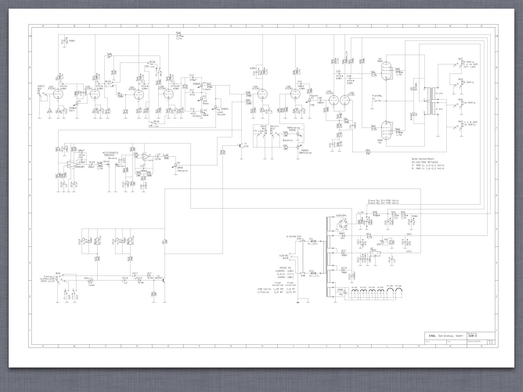

Ah, dimenticavo, DaRos aveva pubblicato questo schema
http://www.diyitalia.eu/download/file.p ... &mode=view

Quello che ho fatto io usa un opamp con buona corrente in uscita configurato come generatore di corrente. In pratica collegando la bobina tra uscita e ingresso invertente. In questo modo anche quando l'impedenza di ingresso sale la potenza trasmessa alla bobina resta costante.
