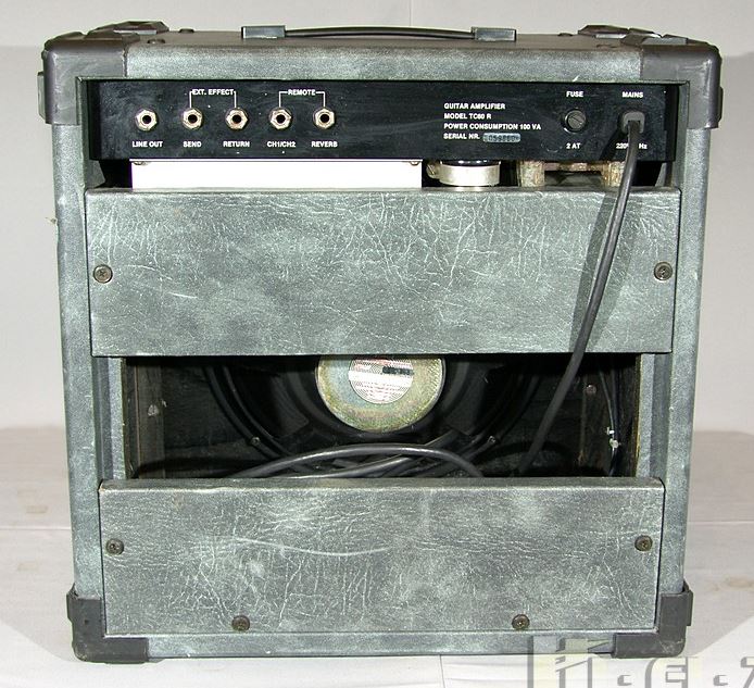

Quanto spazio hai disponibile in altezza tra lo chassis ed il case ?
Posta qualche foto dove si veda l'ampli o almeno metti qualche link
io cercando con il nome che hai dato (dlarios tc60r) non trovo nulla
dove si riesca a capire quali siano gli spazi interni, a parte questa
Tu come hai pensato di risolvere la questione dei potenziometri ?
In presenza della PCB i pot saranno (presumo) collegati alla stessa
e quindi, se resta la PCB, i pot del pre a valvole non hanno spazio .........
EDIT: Qualcosa ho trovato, ma non è che aiuti moltissimo a capire
gli spazi disponibili non essendo la versione R ed essendo l'angolazione
di ripresa proprio piatta

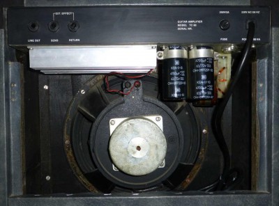

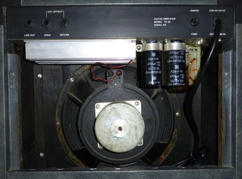

Ho fatto un pò di foto del mio:
foto a testa in giù il riverbero non si vede ma è fissato sul fondo
allo'interno
all'interno altra angolazione
nuova disposizione
per il pot toglierò i vecchi(che non si trovano come valore) sono molto più ingombranti dei nuovi che metterò ruotati di 180 gradi e collegati con del cavo schermato alle valvole

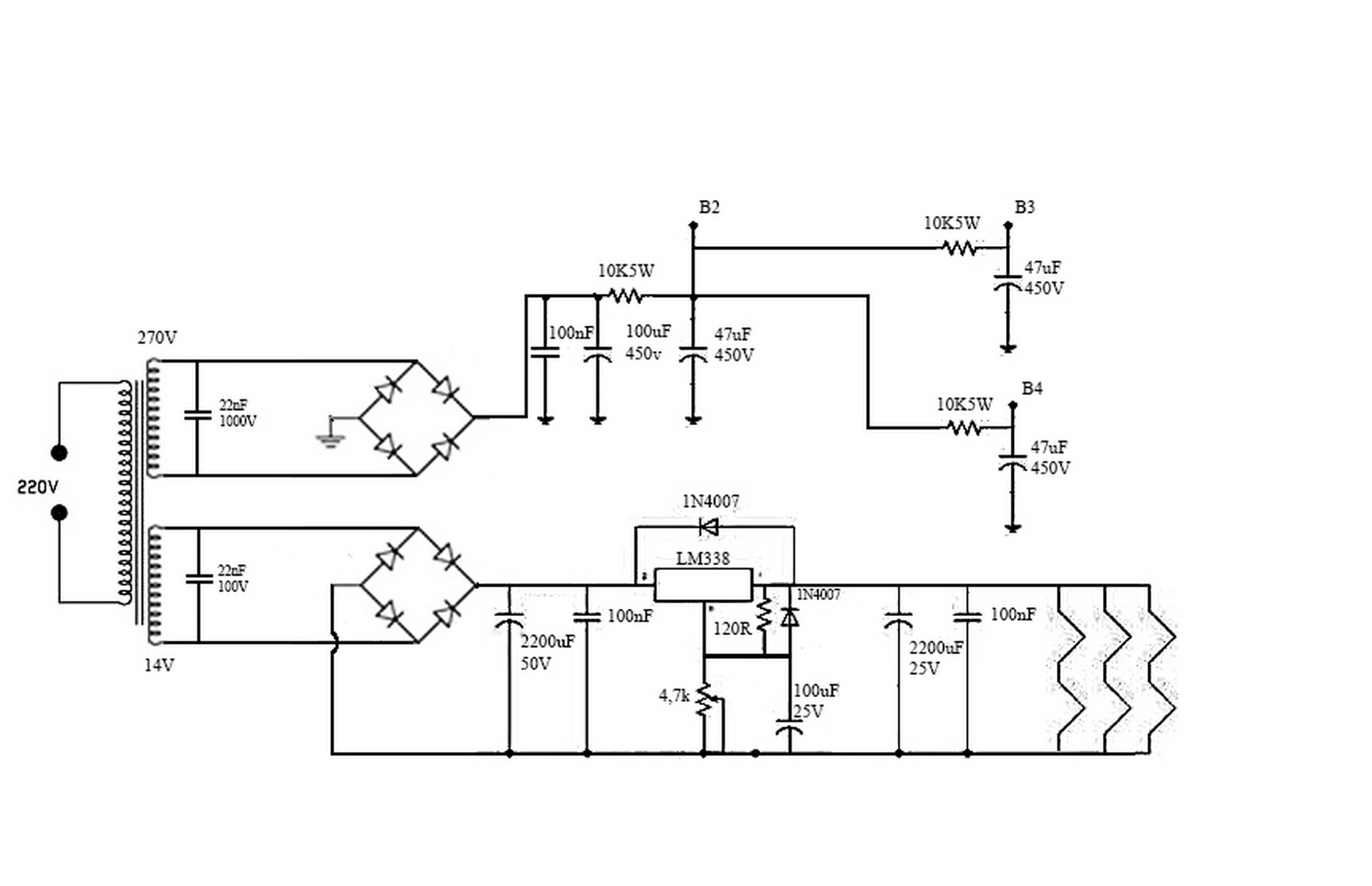

La mia intenzione era quella di procedere così:
utilizzare il vecchio controllo toni
l'alimentazione l'avrei messa su due pcb
per i collegamenti delle valvole ,essendo pochi componeneti,volevo utilizzare questi(non so come si chiamano):
farò delle prove ma se riesco a lasciare il vecchio stampato con annessi controllo toni,riverbero,power amp,ecc. credo sia più semplice.

per non imprecare troppo mi sono tenuto impegnato col ridisegnare l'alimentatore,(rendendolo un po' più spartano)

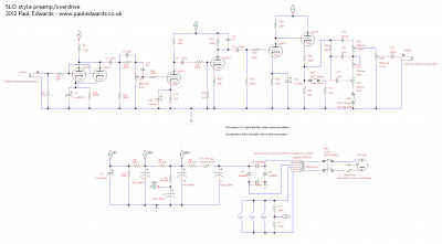

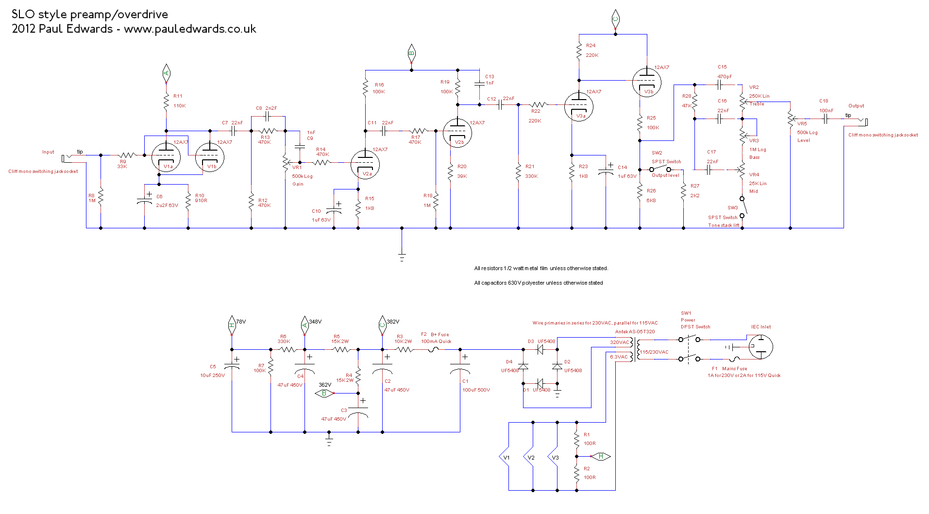

inoltre ho trovato questo link che si avvicina molto a come lo volevo costruire io
http://www.pauledwards.co.uk/build5.php
mi lascia un po' perplesso l'alimentazione dei filamenti, ed anche come ha messo i condensatori dell'alimentazione.

L'alimentazione dei filamenti usa le solite resistenze per il riferimento di massa fittizio ed è elevata tramite il partitore resistivo R6-R7
(nodo H), niente di insolito
Per i condensatori, cos'è che ci vedi di inusuale ?
Re: Rendere valvolare il pre dell'ampli
Perchè non utilizzi uno dei due triodi messi in parallelo sul primo stadio per ricavarti un canale pulito?
Per i filamenti, io preferisco avere un tap centrale al posto delle due resistenze.
Utilizzerei il primo ramo dell'alimentazione per ricavare l'elevamento dei filamenti (basta anche la metà di quello che hai lì, come tensione).
Ultima cosa, per l'equalizzatore sei sicuro di non avere troppo segnale in uscita, una impedenza sbagliata, ed un "lift switch" pressoché inutile?
