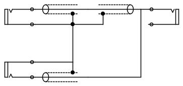

Non è che si mettono in comune la masse dei due amplificatori? Su questo ci sarebbe da discutere, ma off topic. Non ne ho mai costruiti ma so che si possono fare degli splitter con due trasformatori che isolano i due segnali per poter collegare una chitarra a due amplificatori diversi senza problema di rumori causati dalla differenza di tensione, livello della massa, o qualcosa del genere, tra i due ampli. Sapevo questa cosa, vagamente.

Si unirebbero le masse all'ingresso, ovviamente non all'uscita visto che gli altoparlanti sono due (certamente dipende anche da come si cablano)
Credo che si potrebbe provare a fare un connettore ad Y ad hoc
Basterebbe che le calze dei cavi del connettore fossero collegate da un lato ingresso e non dall'altro, quindi le calze sarebbero collegate tutte e due dal lato chitarra e poi un solo collegamento dal lato input, lasciando l'altro jack che va all'input del secondo amplificatore scollegato per quanto riguarda la calza
e credo che la cosa funzioni
Cavo Y.jpg (7.73 KiB) Visto 7408 volte
Lo schemino è con prese femmina perché non ho i maschi tra i componenti disponibili, ma anche facendolo con prese femmina credo si capisca
Spero di essermi spiegato
