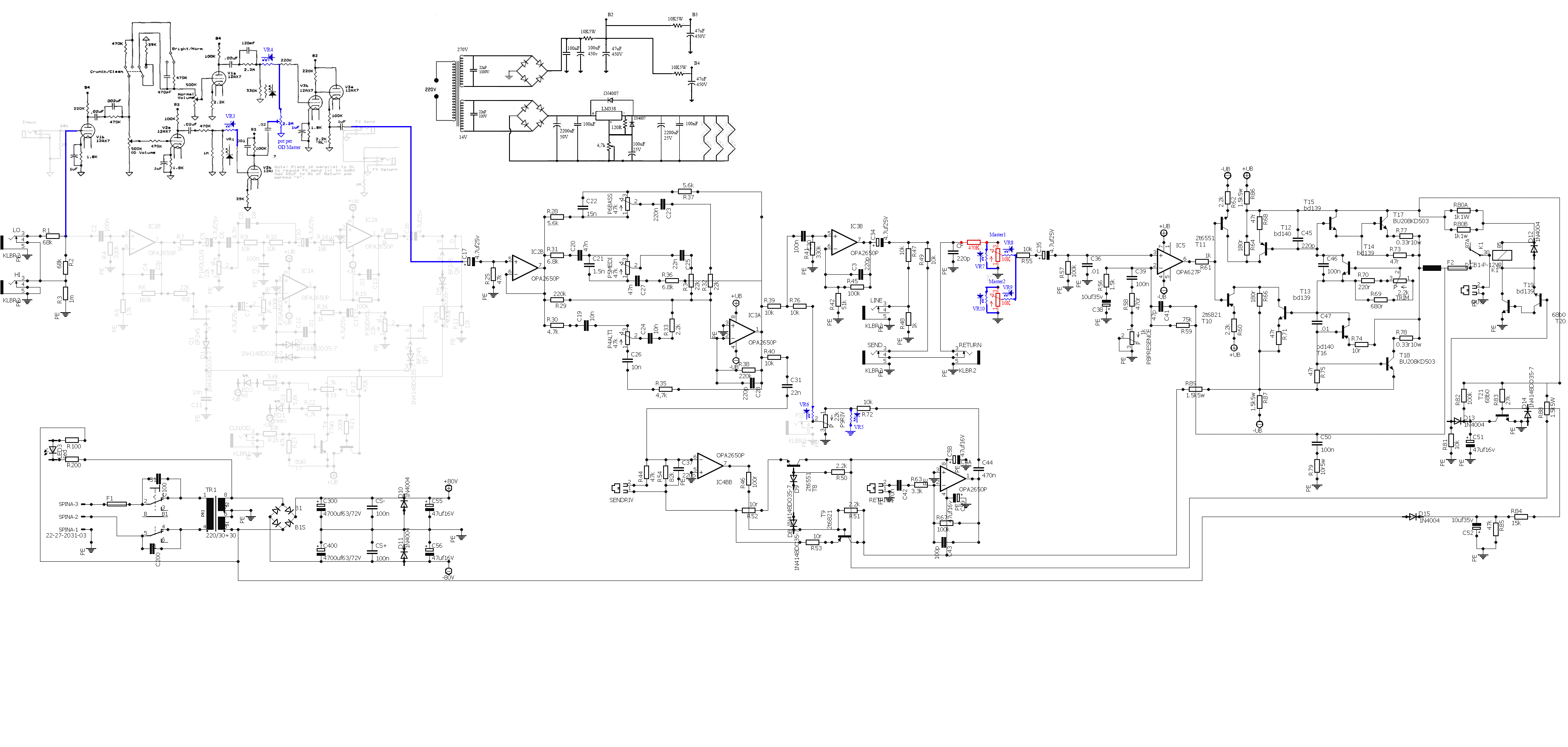

Aspettando il trafo,e per evitare confusione ho buttato giù lo schema che vorrei seguire,almeno in teoria.
1) Sostituire la parte del pre con quella della SLO,con aggiunta dell'alimentatore per anodica e filamenti.
2)Cambiare il sistema switch canali da Fet a Fotoresistenza+led,modificando anche quello del Riverbero
3)Aggiunta di un ulteriore pot per un secondo master volume (tipo Mesa SOLO/MASTER) con anche qui lo switch LDR/LED
Se ho capito bene le modifiche che consigliava robi dovrebbero essere quelle in rosso.

Re: Rendere valvolare il pre dell'ampli
Ho provato su breadboard l'alimentatore, in ingresso(la tensione di casa) avevo 230V:
per l'anodica mi ritrovo364V dopo il ponte raddrizzatore
359V sul nodo B2 (un pò meno dei 378V dell'originale)
356V sui nodi B3 eB4 (sull'originale porta due voltaggi diversi 350V e 359V non capisco come mai dato che sono uguali
queste misure le ho fatte a vuoto,senza alcun componente collegato,ma credo che alla fine i voltaggi dovrebbero mantenersi su questi valori ,dato il basso assorbimento.
Per i filamenti invece ho fatto le misure collegando i filamenti di tre valvole,ho tarato il trimmer in modo da avere 12V precisi,così se sulla rete si hanno 240V(al posto dei 230V che ho durante le misurazioni) dovremmo restare sui 12,6V.
Unico neo è che LM338 si scalda parecchio,dopo un quarto d'ora circa,non è che mi ustiono toccandolo ma non ci posso tenere per troppo tempo il dito sopra.
Ho dei dissipatori,ma devo vedere quale posso adattare sia per le misure e sia se riesce a dissipare bene il calore(farò delle prove).
Un'aletta di raffreddamento per il regolatore ci vuole, male che vada lo isoli con uno degli appositi pad e lo attacchi sullo chassis
l' LM 338T tiene 7A di picco e 5A continui, ma non è il caso di non dargli un minimo di raffreddamento
E sei fortunato che hai 230v, qui da me resta attorno ai 222-226v e sono in città, non in aperta campagna
Comunque salirei un po' con la tensione dei filamenti, diciamo 12.3v
Per aiutare il 338 potresti mettere un resistore tra trasformatore e ponte o tra ponte e regolatore, per abbassare un poco i 14v raddrizzati
che dovrebbero essere circa 19.6V DC portandoli magari a (12.6v + 4v) 16.6v, quel tanto che basta ad aiutare il 338 a dissipare un po'di meno
(nota che comunque non è indispensabile e che avere una tensione in input più alta va bene per scongiurare problemi in caso quella di rete sia bassa)
Per l'anodica probabilmente potresti guadagnare qualcosa con una res da 5k invece che da 10k (se ne hai una da 10k in più prova a metterla provvisoriamente in parallelo alla prima res di filtro)
C'è una cosa, di tutto il discorso, che mi pare di aver accennato anche in precedenza, sei sicuro che la parte del vecchio circuito
che tieni riesca a sopportare in input i volt che escono dal pre a valvole ???
No, non sono sicuro che così com'è riesca a reggere i volt del valvolare.
Io pensavo che le prese Send e Return fossero compatibili tra i vari amp ed in particolare che il Send della Slo l'avrei potuto collegare al Return del mio ampli.
Che praticamente è quasi come volevo fare io,l'unica differenza è che mi sarei collegato non al Return dell'ampli ma allo stadio prima che sarebbe il controllo toni.
Direi che non è la stessa cosa, non sono in grado di fare calcoli, ma direi che per precauzione ti conviene partire con un partitore
resistivo e con un pot, in modo da fornire una tensione bassa per poi aumentarla gradualmente, si tratta comunque di
un'operazione delicata, un voltaggio troppo alto può facilmente friggere gli IC
qui ci vorrebbe il parere di qualcuno più esperto
