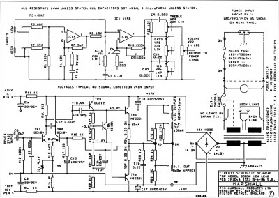

Neanche un mesetto fa,riportai su dalla cantina una vecchia testatina Marshall,op-amp+ transistor,ossia la 3005H.
Chi è un po' stagionato come me potrebbe ricordarsi della pubblicità su una nota rivista di chitarre americana,in cui appariva Kirk Hammett intento a scaldarsi on stage con quello stack piccolino ma al dedur dal testo,sì grintoso.
Che poi in realtà sì grintoso non lo era per niente.
Mi venne un'idea: ma perché non rifargli proprio l'anima?
Non dico frankensteinizzarlo,magari anche,ma perché non dargli quella grinta bastarda che trapelava dalla pubblicità e che poi in realtà non è che ne mostrava cosi tanta?
Premetto che io sono abbastanza un cane in elettronica,ma garantisco fantasia incondizionata.
Schema:
Parto io:
Propongo che la cassa che gli darà voce sia una 2x12".Celestion
Proporrei anche uno stadio buffer in ingresso in puro op-Amp
:salu:

Ovviamente per la mia proposta di modifica dell'inserzione del buffer all'ingresso,la prima domanda viene spontanea:ne vale la pena?
Da quel che ho letto nel forum di Diy in generale su questo argomento e per questo tipo di applicazione a me parrebbe di sì.
Il buffer dovrebbe essere trasparente in guadagno e colore, e risolvere quanto meno il problema dei cavi lunghi di ingresso che inevitabilmente si portano con se le loro capacità parassite.Domanda: la distanza tra la fonte (Pick-up) e l'ingresso del buffer quando diventa eccessiva?(...ecco il riferimento a "ne vale la pena?)
E poi starà bene prima o dopo il primo stadio?
Mano al saldatore ,non resta che provare.
Altro problema che si pone deriva dall'introduzione di un op-amp in più,magari doppio o quadruplo che aggiunge consumo di corrente.Ce la farà il ns.TA a sopportarlo, o bisognerà provvedere a sostituirlo?
:salu:
Via alle danze.
Come si prova la corrente massima erogabile da un TA?

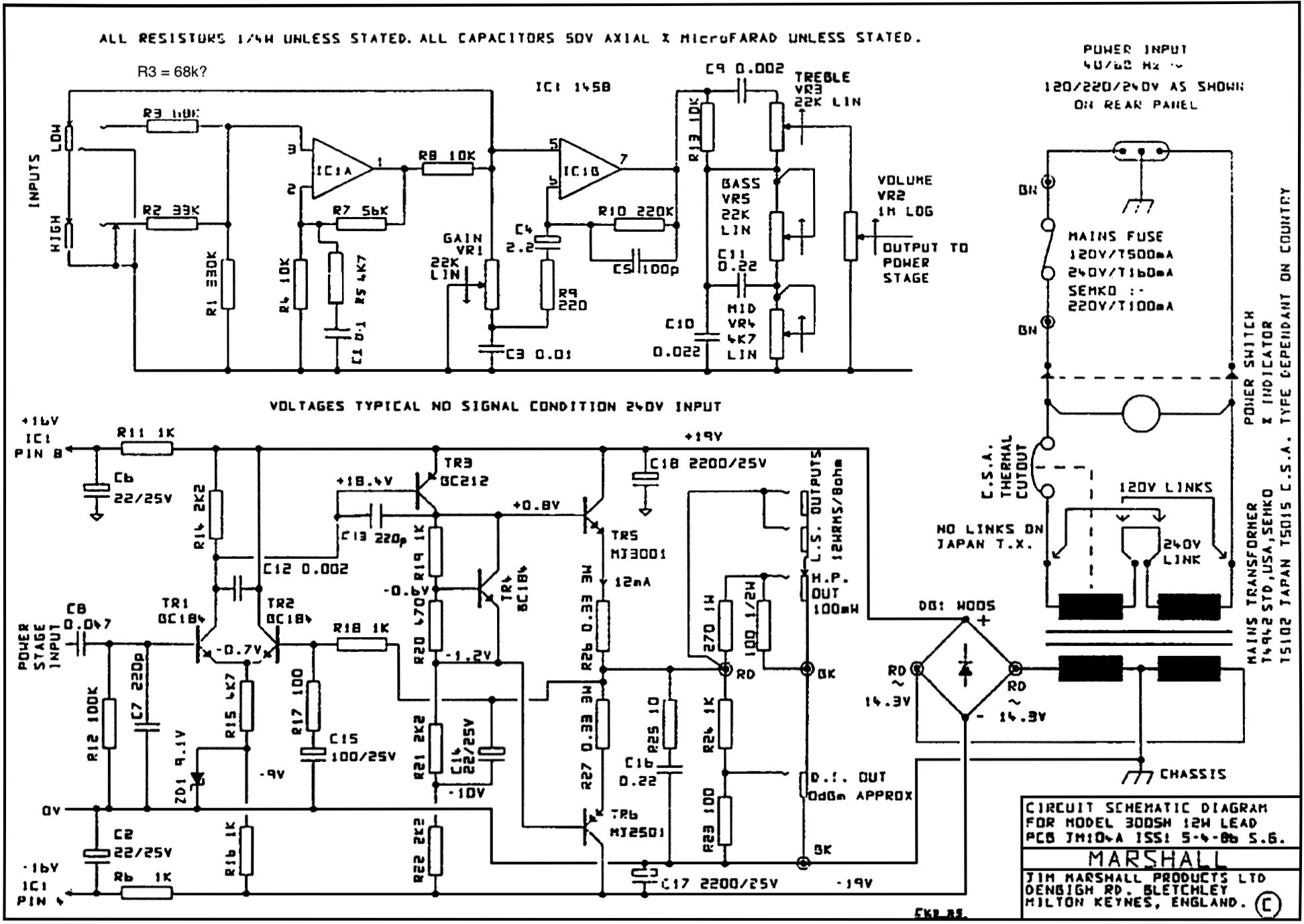

Ciao Kene.
Per il TA, dallo schema il fusibile sulla 220V è da 100mA, quindi la potenza dovrebbe essere da 22W circa. Potresti sempre optare per un 15-0-15 da 30 o più watt se ne hai bisogno.
Per il preamp si potrebbe cambiare la resistenza R8 portandola da 10k a 4,7k o meno, per dare più segnale al secondo stadio. Senza nemmeno staccarla dal circuito, salda una res da 10k in parallelo e vedi che succede.

Messaggio da raf71 » 18/12/2017, 20:09
Il buffer proprio non saprei. Reverbero e send/return perchè no. Il reverb dopo il ts, ci aggiungi uno stadio sommatore, dopo questo il s/r.

Non è che i buffer non mi piacciono, solo che in ingresso all'ampli, dopo il jack per intenderci, non ne vedo l'utilità.
Per quanto riguarda il cambiare l'anima dell'ampli, non vedo altra soluzione che stravolgere il preamp aggiungendo magari altri stadi per farlo arrabbiare. Che so....un ts9 in ingresso?

guarda, realizzare un ts9 e collegarlo al pre non dovrebbe presentare problemi. Dipende però da come lo vuoi alimentare. Singola tensione o doppia?
Singola tensione, nel tuo caso 15V, non dovrebbero esserci problemi. Usi uno degli schemi che si trovano in rete.
Doppia tensione, + e -15V, bisogna rivedere lo schema del ts9.

questo è l'originale
