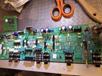

Salve a tutti! :bye1:

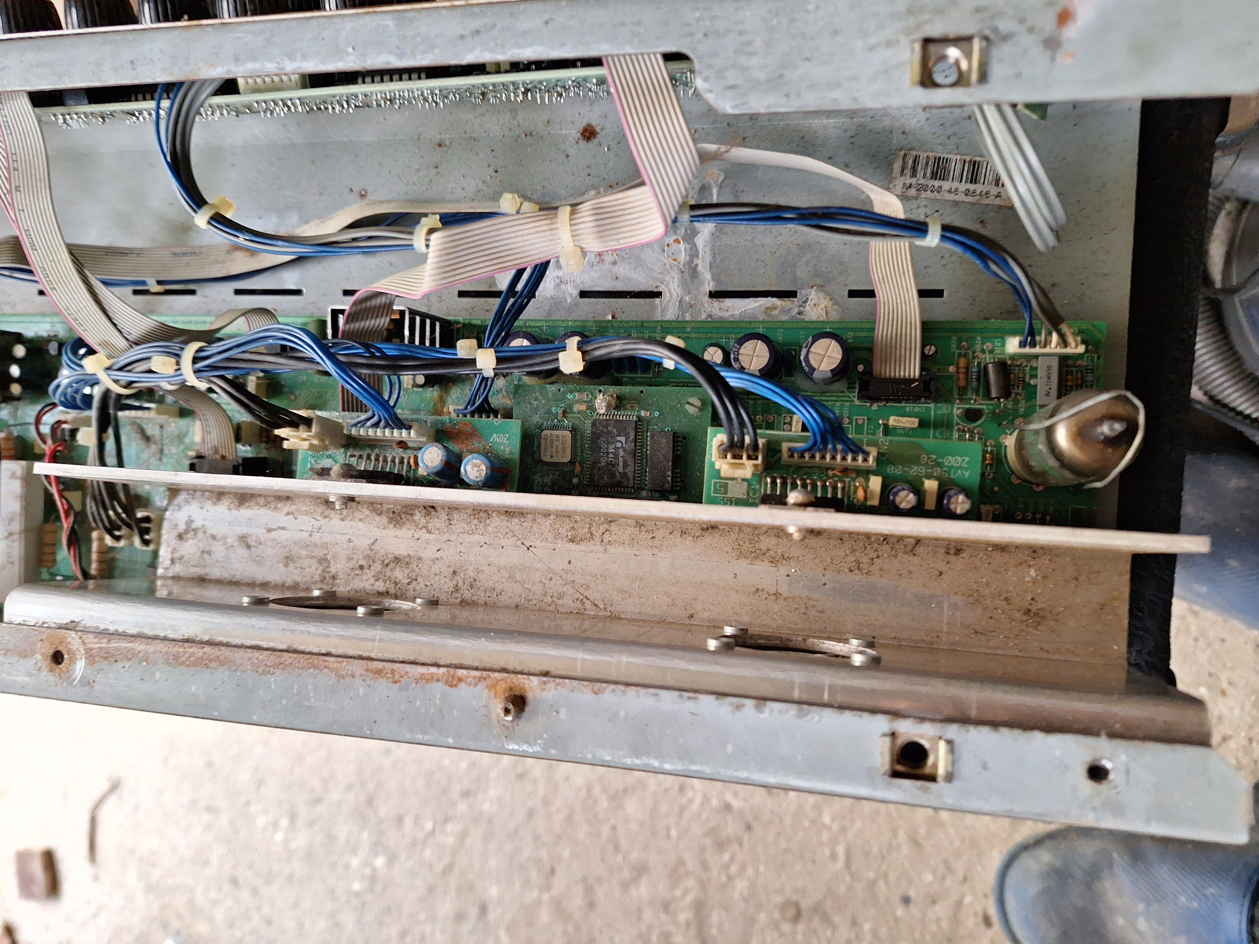

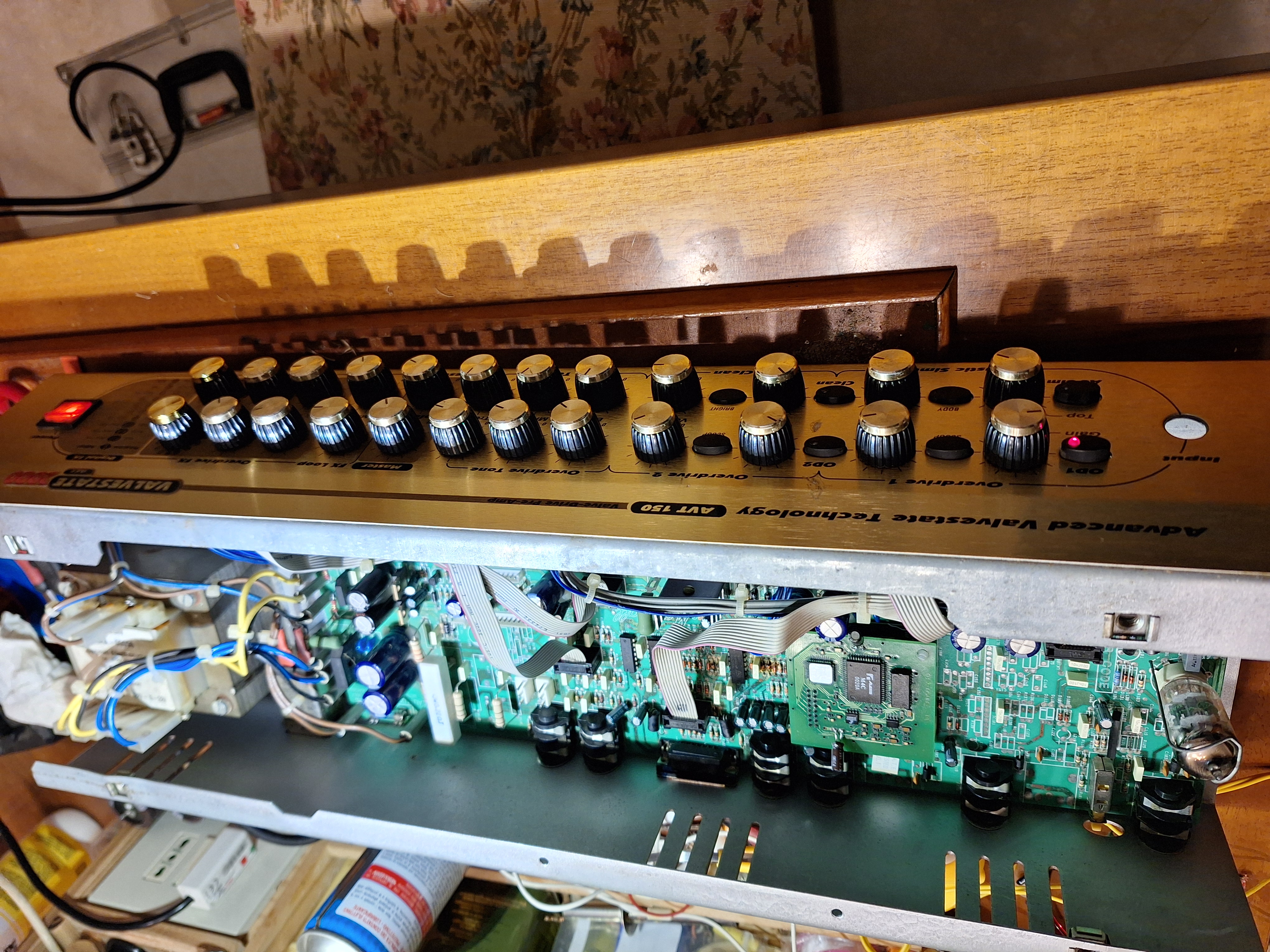

Ho ricuperato, (ma me ne sono subito pentito! :muro: ) questo amplificatore da riparare che una volta aperto l'ho trovato in uno stato pietoso :dep:
Con il fusibile della alimentazione saltato non l'hò nemmeno acceso e una volta testato l'altoparlante e staccato il trasformatore e testati che funzionassero a dovere ho almeno realizzato che qualcosa ho ricuperato
Mi sono visto più di un video a riguardo del fatto che i finali (TDA 7293) saltano e vanno cambiati in coppia, ma che comunque il sistema è abbastanza instabile e non dà garanzie su un buon funzionamento :hummm_1:
Ci stavo ragionando sopra a cosa mi conviene fare, magari sostituire la parte finale con qualcos'altro....magari valvolare :hummm_1:
Accetto consigli, anche la discarica (che forse è la cosa migliore :face_green: )

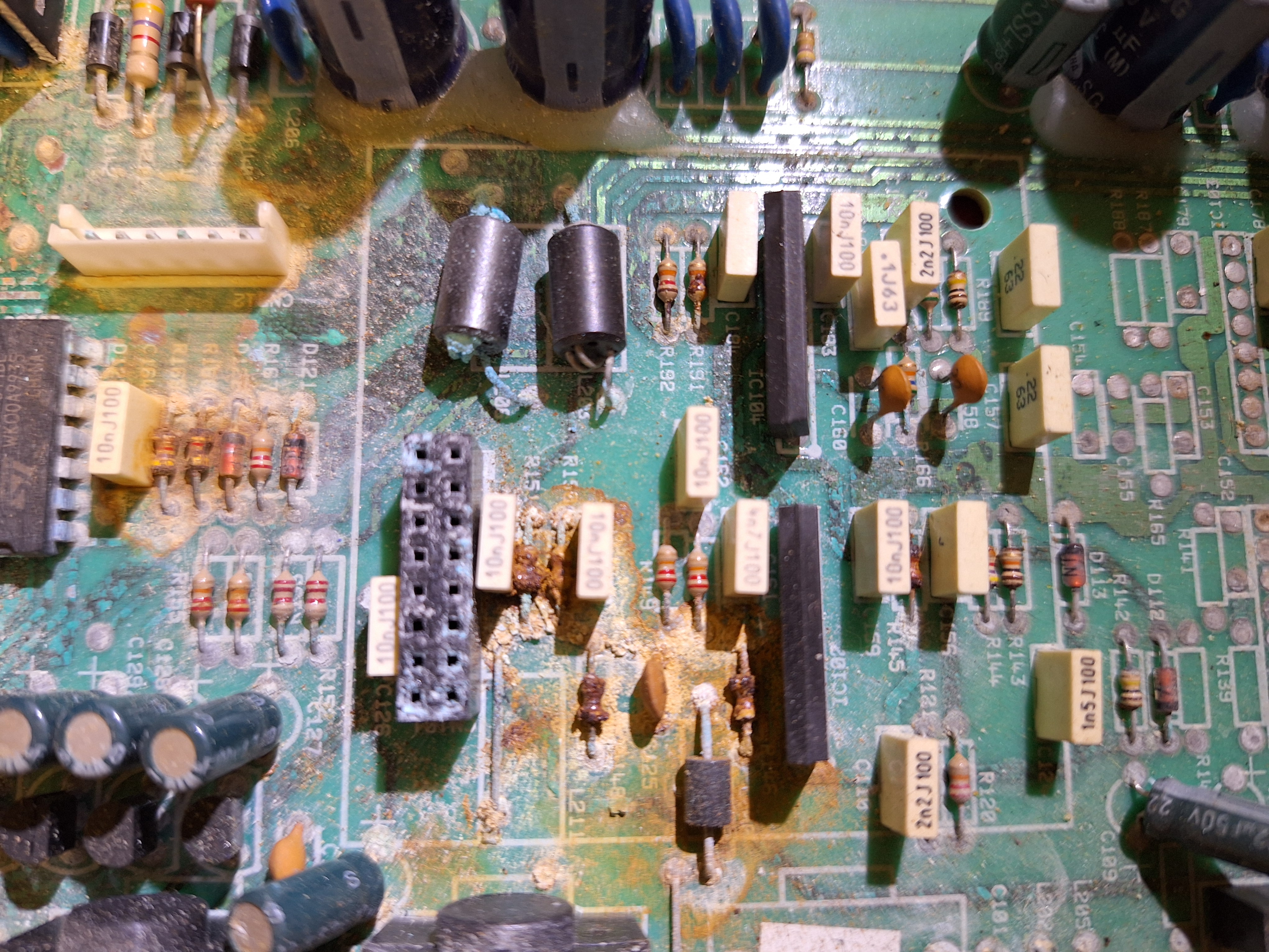

guardando l'ultima foto puoi escludere di usare quella pcb, e di rimando anche i potenziometri.
Se riesci a recuperare qualcosa puoi provare a farci un ampli semplice, eviterei un valvolare su uno chassis così mal ridotto: la spesa è grande e merita uno chassis adeguato.

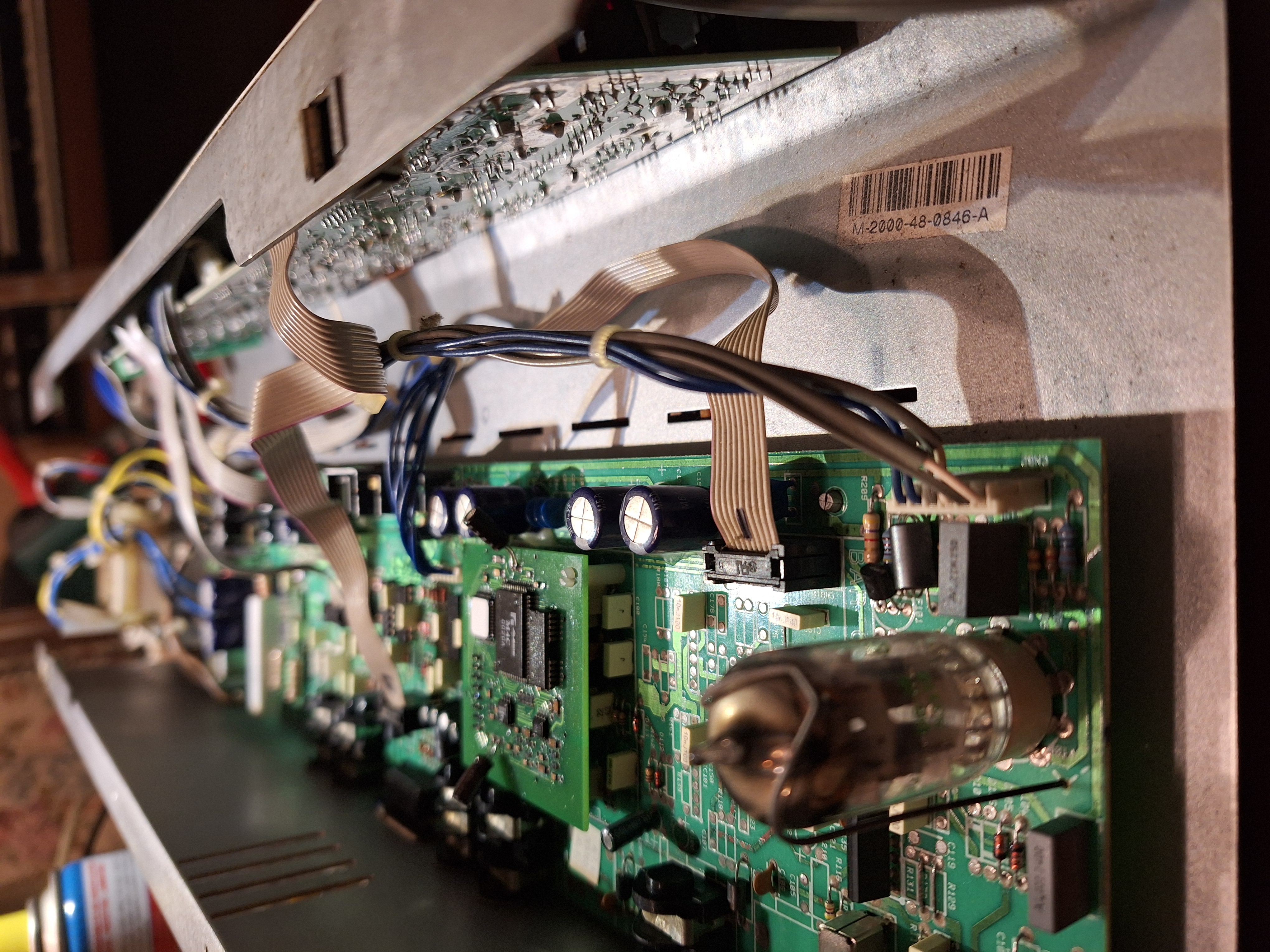

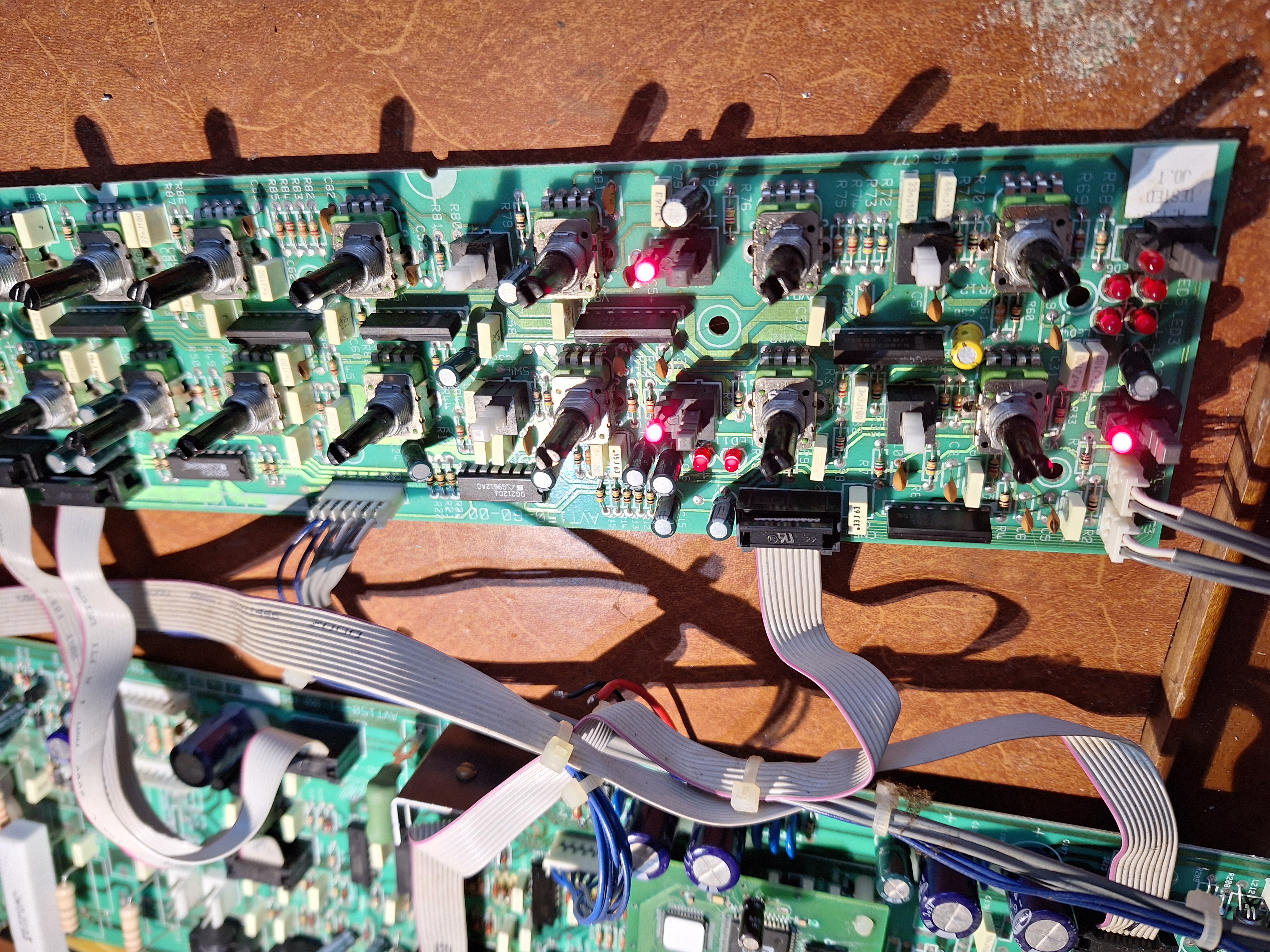

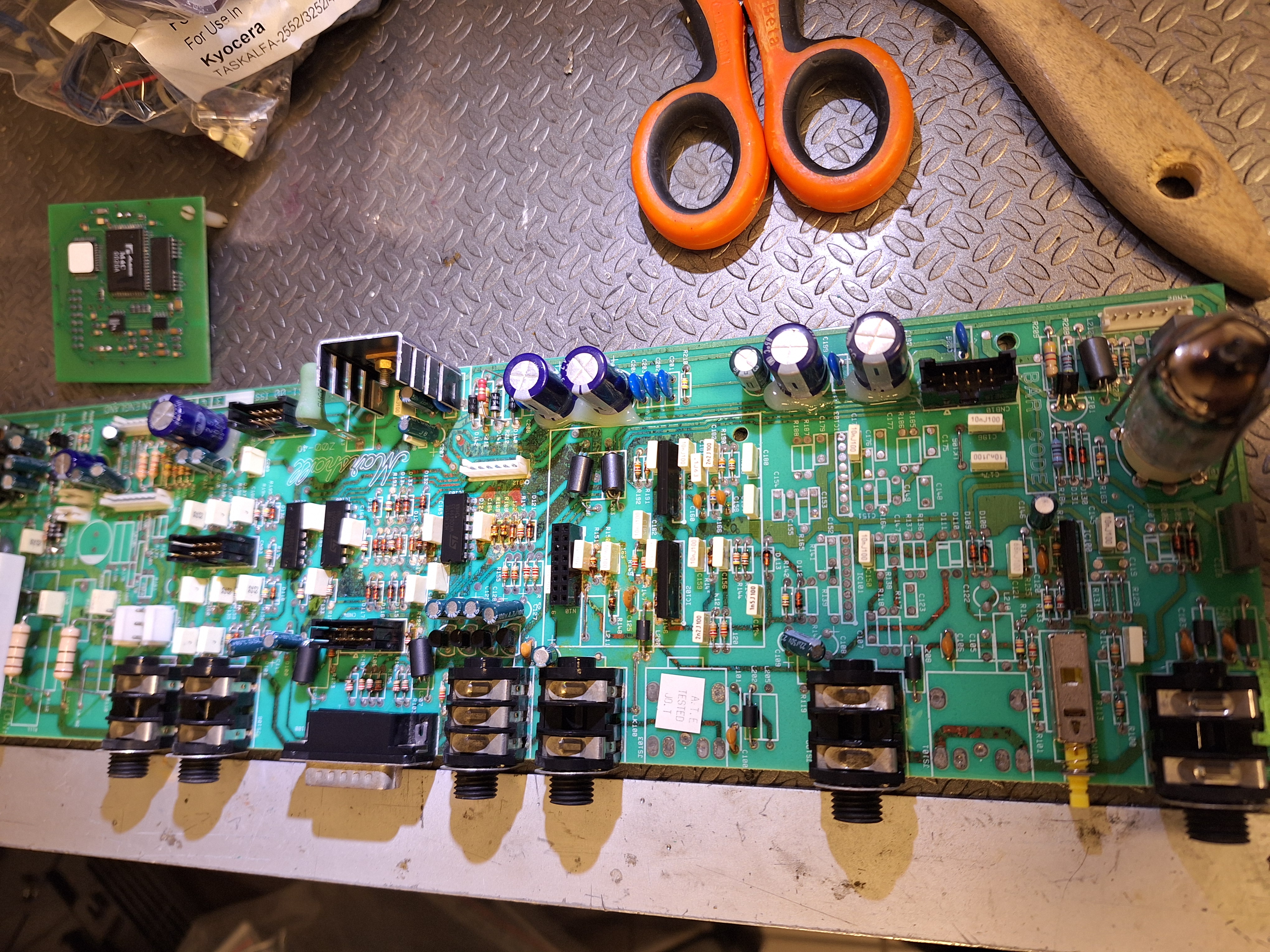

Dopo le notizie poco confortanti di Roby ho comunque pulito al meglio la board PCB che era quella presa peggio, smontata quella dei pot è perfetta, senza nessun segno di ossidazione.
Scollegati i finali e tolta la scheda effetti, gli ho dato corrente (poca alla volta) e non è successo nulla di fumoso...le tensioni sono tutte presenti, tensione alla valvola ok e il segnale audio (quello del canale od) arriva fino al connettore del finale :cool1:

Sarà che non vedo bene ma mi pare che più di una resistenza sia rotta, tu che hai il circuito in mano cosa vedi ?
Se la PCB è messa bene forse potresti tentare con la sostituzione di eventuali componenti visibilmente rotti ma, come diceva Roberto, se il livello di ossidazione era quello visibile, la vedo dura che i pot, anche con una generosa spruzzata di disossidante e lubrificante riescano a riprendersi

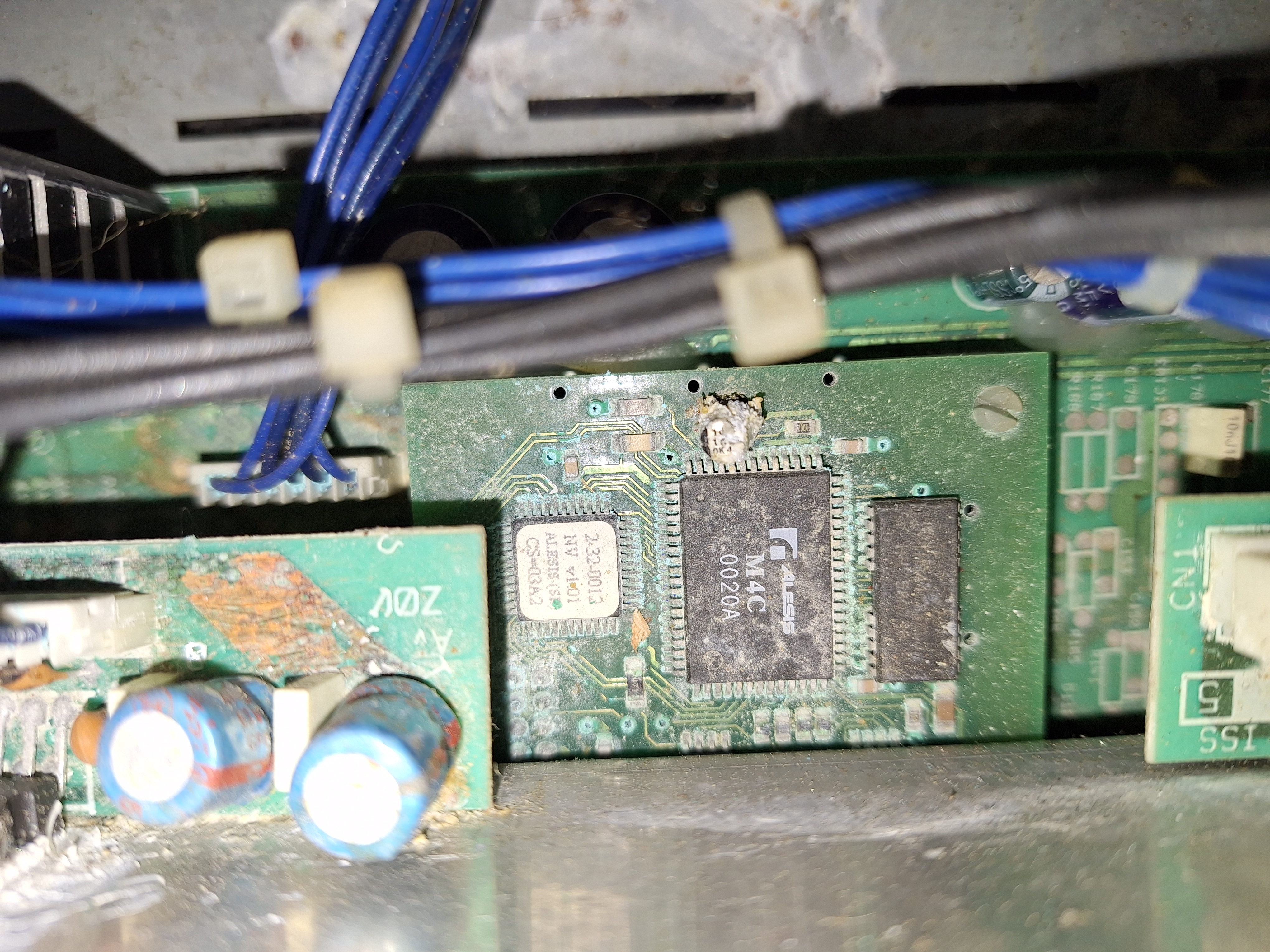

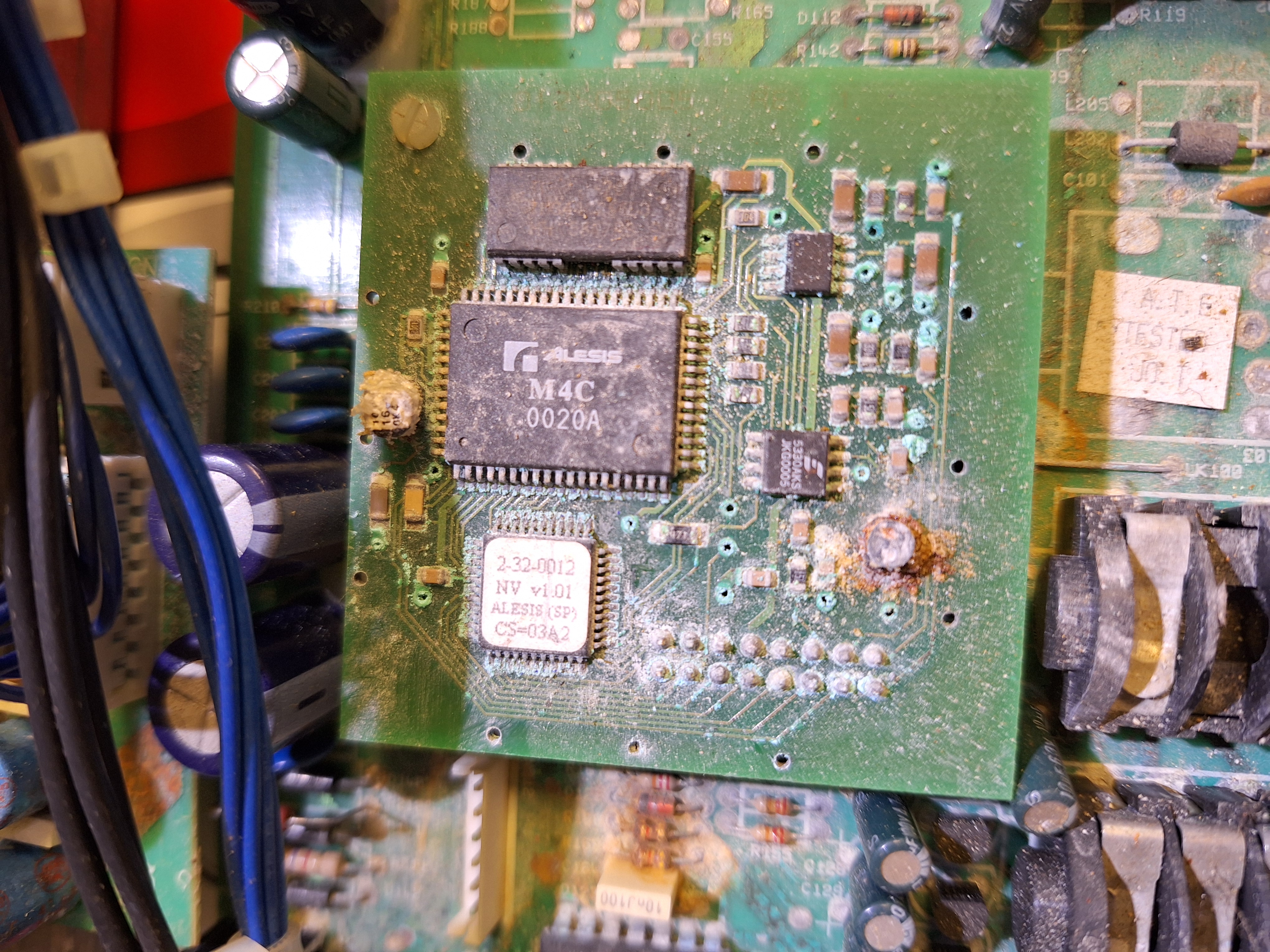

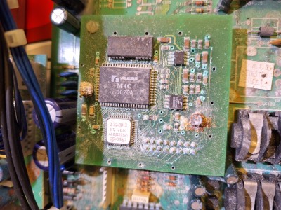

Le resistenze e i diodi che si vedono in uno stato pietoso hanno comunque i valori esatti, per questo mi sono rischiato di accendere il tutto.
Quello che non ho provato è la scheda effetti perchè i due condensatori SMD erano distrutti e non sò che valore poterci mettere, uno ero riuscito a decifrare in 10 micro 16 volt e l'altro proprio non lo so, nello schema non è menzionato :wacho:
Questo allo stato primordiale :face_green:
Re: Marshall ATV150
Messaggio da Kagliostro » 26/04/2024, 14:14
Per il condensatore va ad occhio in base alle dimensioni, i v in base agli altri la capacità anche

Dopo le ultime prove ho appurato che funziona sia il canale OD che il canale che simula l'acustica :ok_1:
Tutta la sezione effetti è non funzionante, beh non ci speravo...

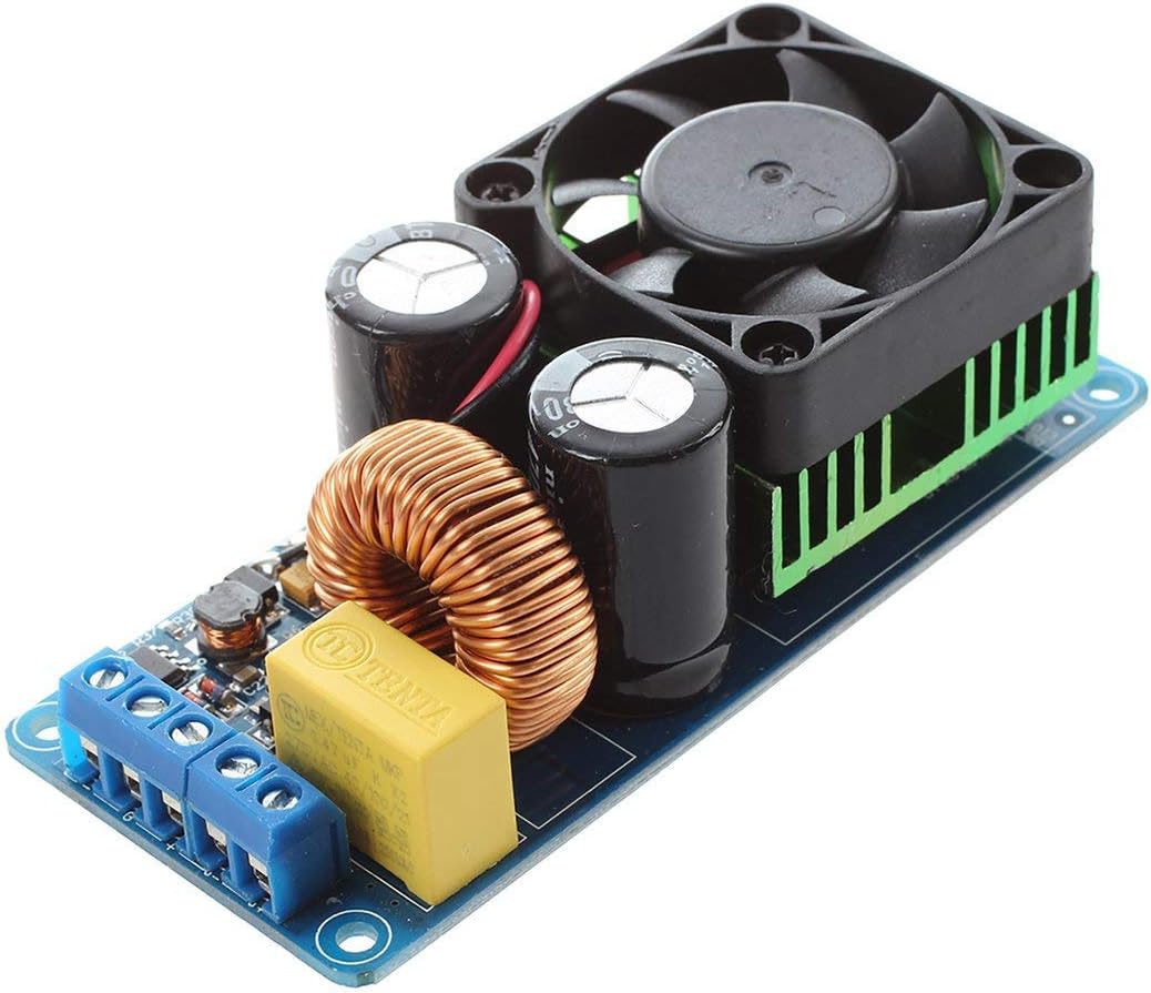

Ora ho un dubbio se riparare i finali e reinserirli com'erano (potenziando la aletta dissipatrice) oppure scegliere una soluzione più facile tipo questa:
https://www.amazon.it/DollaTek-IRS2092S ... B082QT732T
Acccetta la tensione duale che eroga l'alimentatore e quindi non dovrei far che pochissime modifiche.. :face_green:

Re: Marshall ATV150
Messaggio da Vicus » 02/05/2024, 21:32
Secondo me la piastra in alluminio è più che sufficiente ed è più semplice sostituire i TDA7293.
