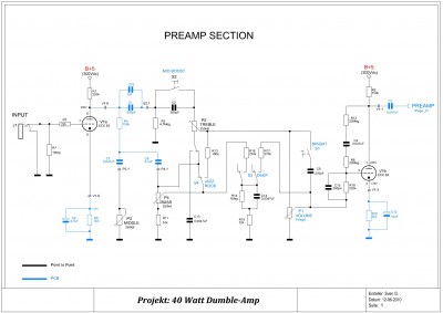

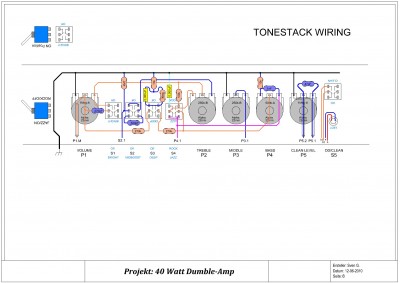

Un bel TS in stile Dumble
Forse un po' eccessivo ..................
occhio che i valori sono per ampli a valvole, mi risulta che per lo SS (anche se di SS non ne capisco) i valori vadano cambiati

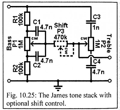

Re: PREAMP PLEXI + EQ
Messaggio da Kagliostro » 01/11/2014, 17:36
La differenza la vedi qui, tieni presente che in questo James la res da 470k è sostituita con un pot che funge da Shift, ma è un optional, il James normale ha una semplice res in quella posizione

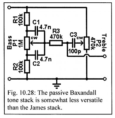

questo invece è il Baxandall e come vedi assomiglia moltissimo al James, ma non è esattamente la stessa cosa

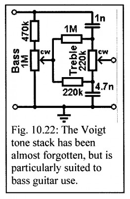

Parlando di Controlli Tono un altro che è andato in disuso dopo l'avvento dei FMV è il Voight che può dare buoni risultati con il basso
