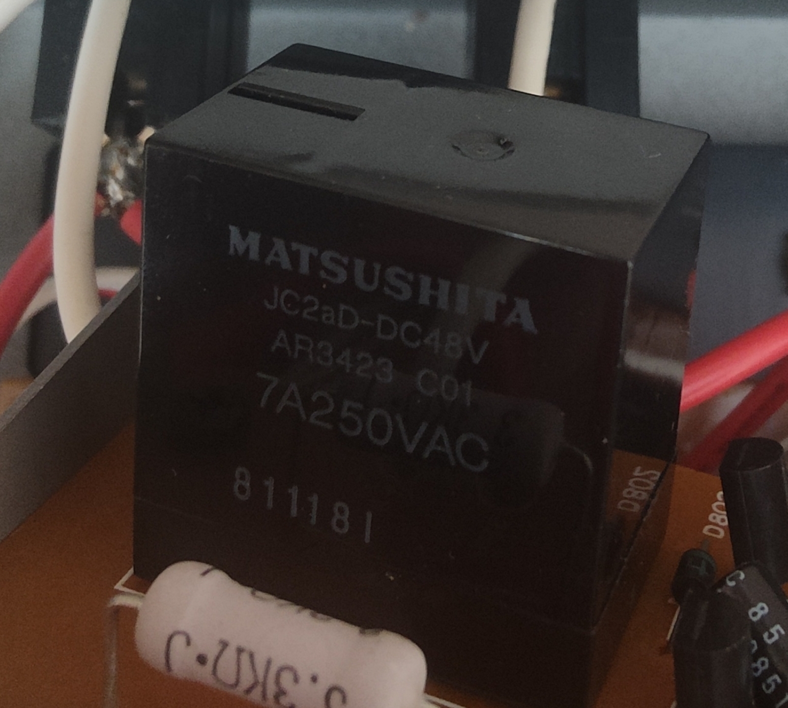

Salve ragazzi,
Ho preso questo ampli usato, ma ho notato ha un relè spaccato.. Funziona ma fa rumore ed ha la plastica spaccata.
Vorrei quindi sostituirlo.. Ma noto è fuori produzione.
Consigli da darmi?

Ecco il problema del titolo in oggetto..
Canale drive 1 m spara volume e sbrafa.
Suggerimenti??

Per il relè, o trovi le specifiche (misure e quanto altro) in rete o te le ricavi tu dal pezzo, con quelle non dovrebbe essere impossibile trovare un sostituto equivalente
Se con le specifiche hai qualche difficoltà nel reperimento, potresti provare a chiedere su electroyou.it/forum

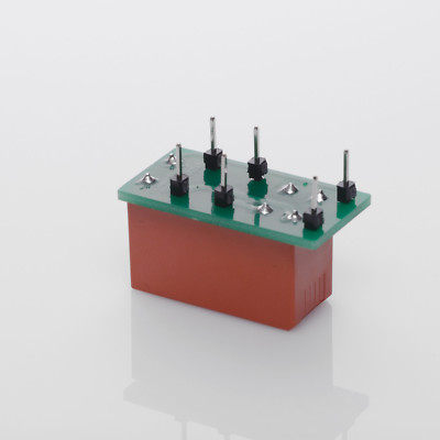

Guarda se la zoccolatura è uguale:
https://www.digikey.it/en/products/deta ... C48/368799
Altrimenti puoi prendere un relé normale e farti una piccola pcb che lo adatti alla zoccolatura dell'esistente, così:

Alla fine ho semplicemente riscaldato contatti e messo un po' di colla a caldo sul relè.

Dovresti integrare un antibump sull'uscita dell'ampli.

Suggerimento su come collegarlo?
Leggevo questo commento sulla pagina di acquisto
