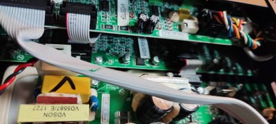

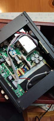

Messaggio da Jazzguitar » 23/02/2024, 21:57
Buona sera Raga,
Mentre suonavo si è sversato un bel bicchiere d’acqua sull’ampli………
Ho asciugato subito, atteso il giorno dopo, tutto asciutto con asciugacapelli………..
Ma purtroppo sul Clean esce una distorsione disastrosa è bruttissima………una cagata di suono.
Cosa posso fare come procedo ad indagare da dove comincio.
Vi ringrazio per i vostri consigli.
:Gra_1: :muro: :muro: :muro: :muro:

:ohhh: Ho effettuato sia l'asciugatura con aria calda e spruzzato il disossidante secco, poi lavato con trielina.
Purtroppo il problema persiste, l'ampli ha un suono terribile e un volume molto basso.
Prima dell'acqua era un portento.........
Non saprei da dove cominciare. L'unica zona senza componenti SMD è la sezione di alimentazione.
Spero in qualche consiglio come sempre stato.
:ohhh: :surpr:
Grazie sempre
Saluti :wel1:

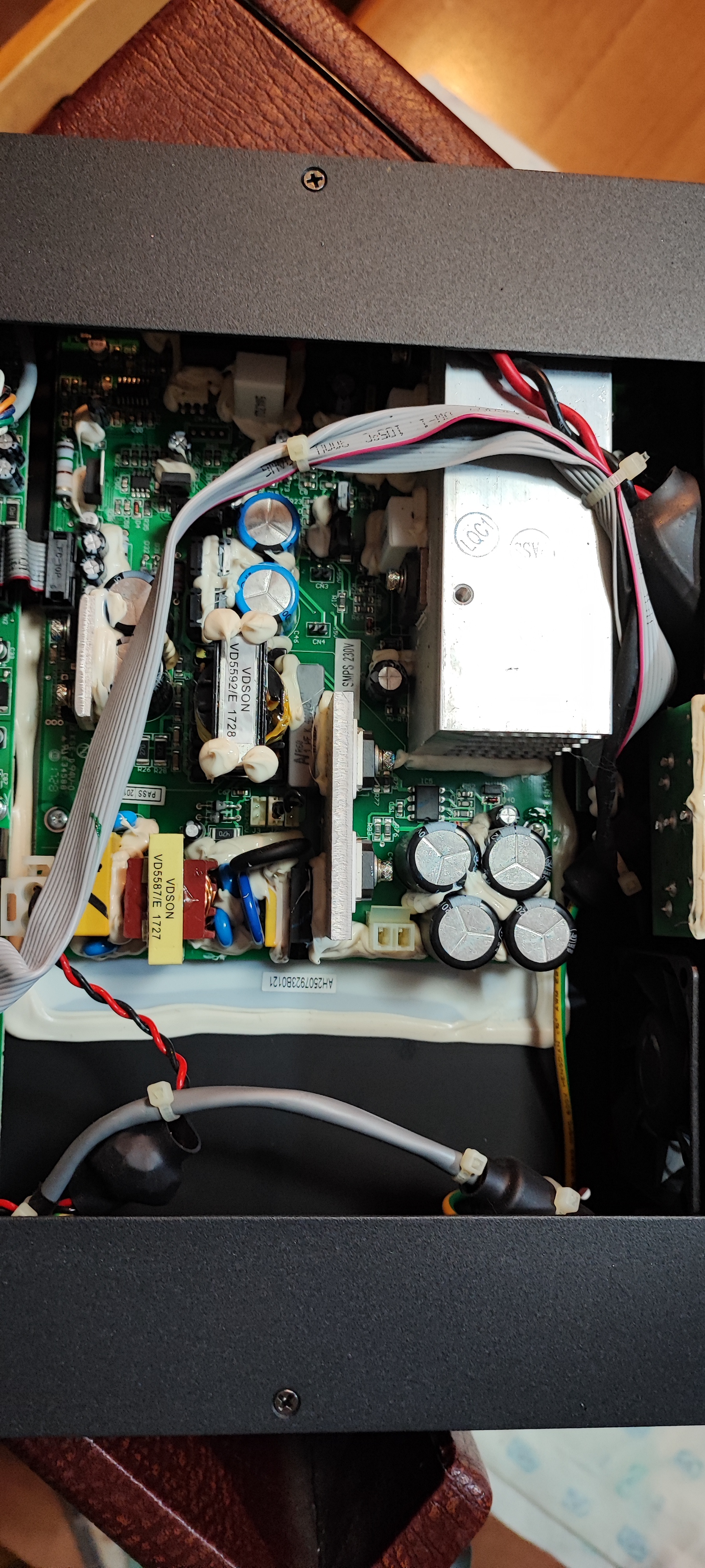

Messaggio da Jazzguitar » 21/04/2024, 14:25
Scusatemi avevo dimenticato di rispondere:
Allora lavato con trielina, atteso un'ora, asciugato con asciugacapelli a bassa temperatura per 10 minuti.
Lasciato all'aperto per 2 giorni
Dopo aver rimontato acceso e suono bellissimo da follia.
Grazie sempre dei vostri preziosi consigli.
