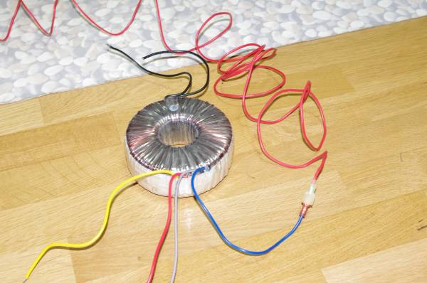

immaginate che che il filo rosso attaccato al filo blu sia stato avvolto sopra il trafo crando un avvolgimento da 30 spire : adesso lo trovate cosi perchè ho staccato tutto, poi immaginate che al filo giallo ci sia un altro cavo che poi va avvolto al trafo sempre crando un altro avvolgimento da 30 spire che in totale fanno 60 spire.
immaginate che gli altri due restanti siano collegati assieme per trovare un punto centrale.
ecco a me la tensione si abbassava ma quando andavo ad accendere i finali non reggevano
cosa potrei aver sbagliato ( tutto )?

Ciao Simone,
credo che l'errore sia stato proprio aggiungere delle spire. Nell'ipotesi che tu abbia azzeccato il verso dell'avvolgimento, aumentando il numero delle spire hai più volt in uscita, ad esempio se prima erano 36, adesso ne hai 40 (sparo numeri ad occhio
), quindi credo che dovresti togliere spire, cosa non facile visto che il trasformatore è toroidale. Da parte mia di consiglio di comprare un trasformatore adatto, poi se vuoi puoi sempre svolgere il secondario, calcolarti quante spire ti occorrono e riavvolgerlo, con molta calma e pazienza.

volevo sapere qual'è la formula per calcolarsi il numero di spire che dovrei togliere

secondo voi è meglio prendere un altro trafo o togliere le spire a quello attuale da 36v

Per quanto riguarda l'ampli non so aiutarti
Per la questione trasformatore:
Se avvolgi un certo numero di spire sopra agli avvolgimenti già presenti, non so quanto sia possibile far affidamento dal punto di vista della corrente disponibile, comunque
Mettiamo tu avvolga 100 spire, senza collegare questo avvolgimento agli altri misuri che tensione ne esce e ti fai un'idea, poi se dividi per 10 sai (approssimativamente) ogni 10 spire che tensione ti danno

Mettiamo che le 100 spire ti diano 30v in uscita e diamo un nome ad ogni capo dell'avvolgimento, diciamo A e B
e che il tuo TA abbia un secondario (tanto per dire) a 100v che se ne esce con due fili
e diamo un nome ad ognuno di questi due capi, diciamo C e D
ora se colleghi assieme i capi B e C e misurando con il tester tra A e D misuri 130v, allora vuol dire che hai beccato la giusta fase e le tensioni si sommano
se invece la tensione misurata tra A e D fosse 70v, sapresti di aver messo in controfase i due avvolgimenti
Non so se possa essere un buon modo di fare (sia sommando che sottraendo le tensioni) ma controllando se il trasformatore sotto carico scalda, te ne accorgeresti

per quanto riguarda il vecchio trasformatore su cui avevo avvolto le spire
non lo uso piu perchè l'ho venduto e con gli stessi soldi ne ho preso uno specifico per quel circuito li
