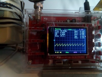

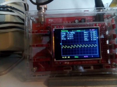

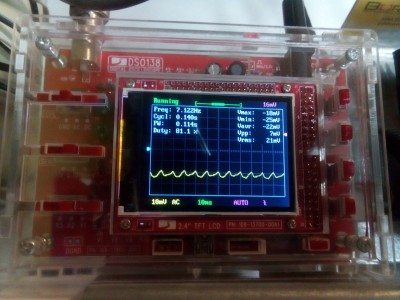

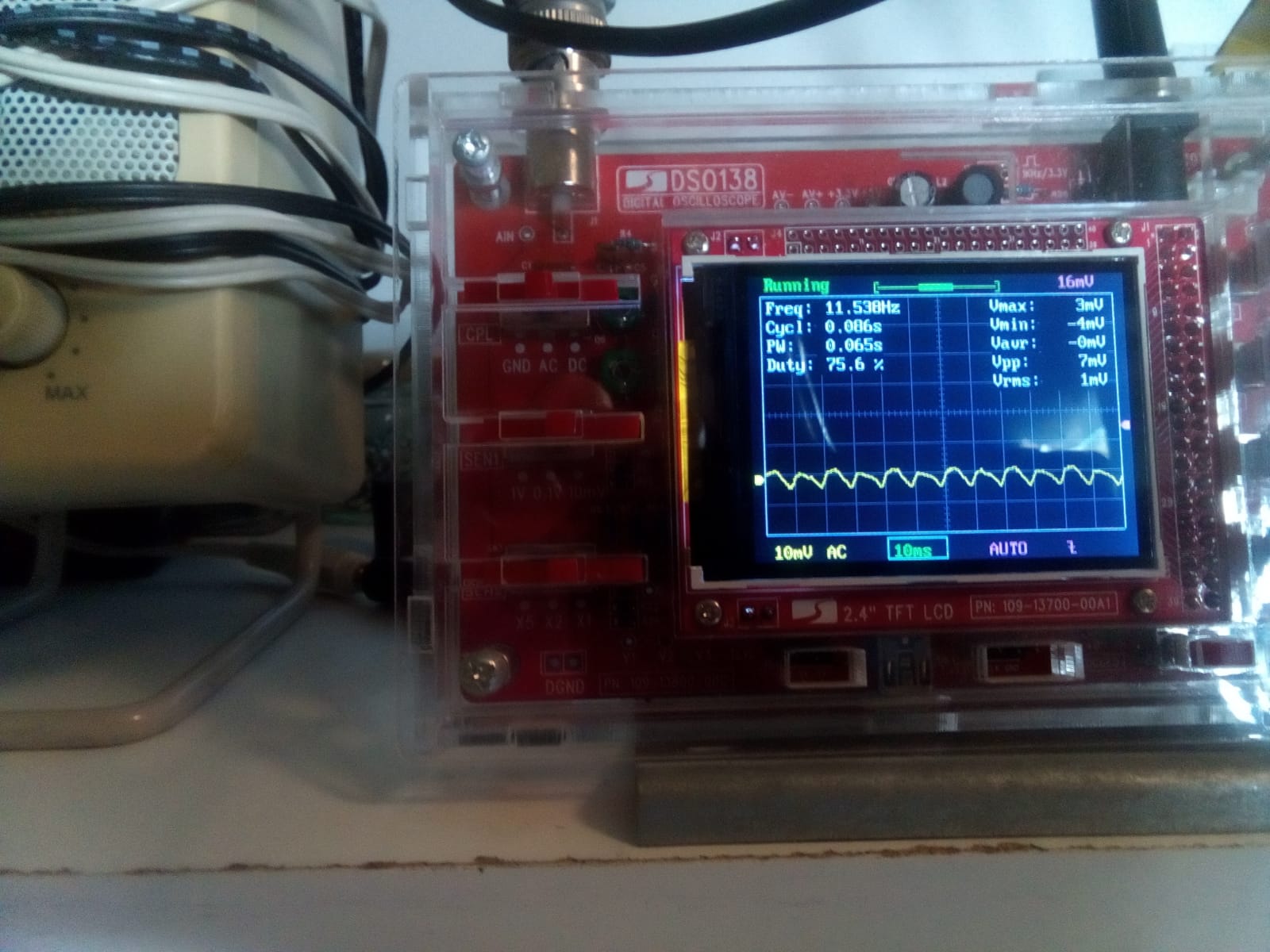

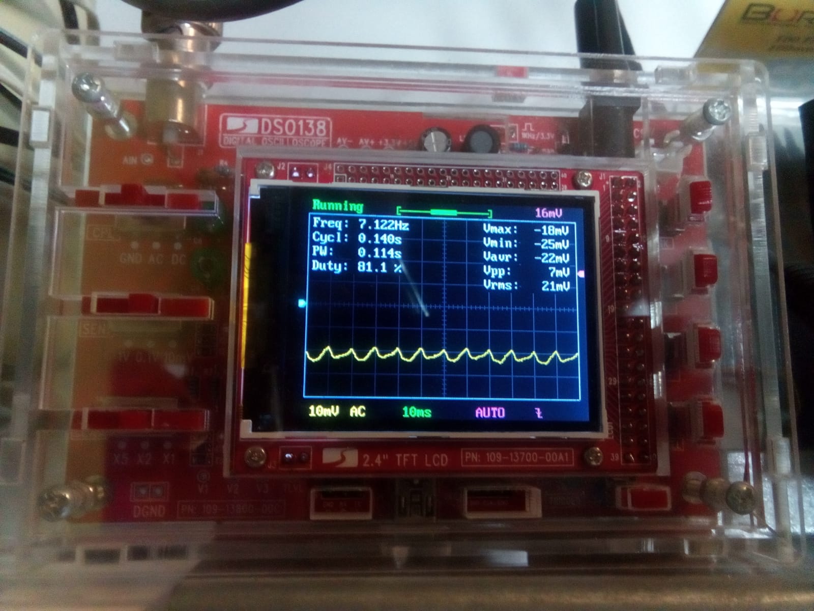

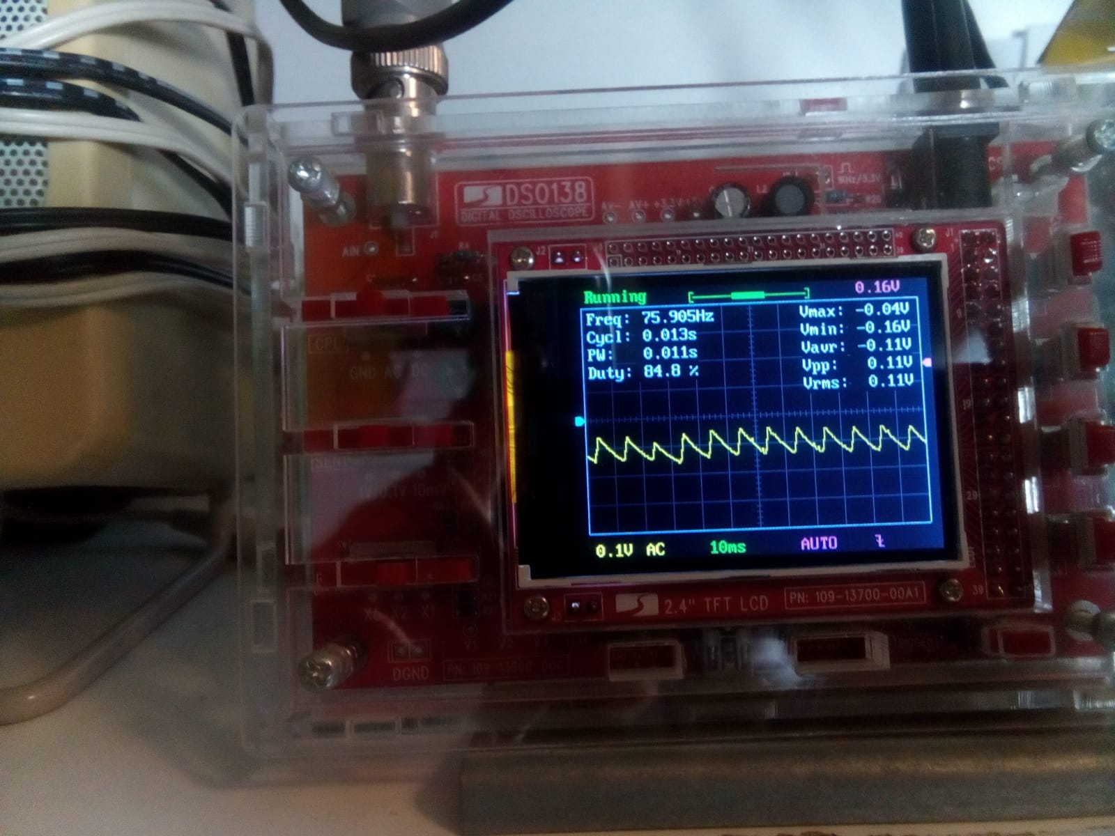

..allora...ho fatto..più o meno quello che mi hai chiesto..dico più o meno perchè sto oscilloscopio non riesco a capirlo...oltre al fatto che sono na pippa io... :down:
cmq...ho preso le varie misurazioni e ho fatto le foto..

meno 42v

Le misure sono un po' strane, vedo che è impostato in AC ma comunque c'è componente continua...vabbè, puoi vedere come si pensava un dente di sega a 100Hz.
I valori alla fine sono di un 0.007 vpp sui 16 (che è un oscillazione di ±0.02%) e di 0.12 vpp sui 42 (±0.15%) ti direi che sono valori accettabili che non creerebbero tanto casino.
