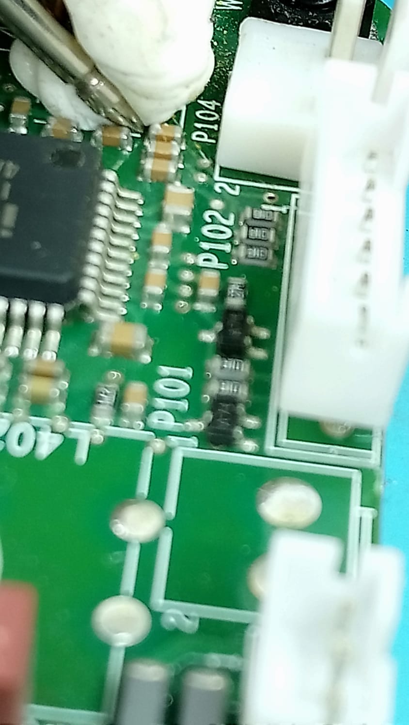

lukehead
Messaggi: 636
Re: icepower muto
Messaggio da lukehead » 24/03/2020, 17:55
vik, è un po' un casino perchè è veramente tutto minuscolo..e oltretutto c'è anche quel silicone maledetto intorno alla L403..inoltre, nessun componente ha valori..quei due della foto (vicino il puntale in alto) sono i componenti più vicini ai pin 1 e 2..sembrano condensatori ma non riesco a capire perchè il tester non misura..come resistenze quello sul pin2 misura 5k quello sul pin1 circa 4k

Messaggi: 2092
Re: icepower muto
Messaggio da Vicus » 25/03/2020, 13:46
Lo so che non è facile, scommetto che il disegno incasinato del PCB è stato fatto di proposito per sfavorire riparazioni e cloni.
Quelli in foto marroni e senza valori sono condensatori. Un'altra misura che puoi fare ma che di solito da scarsi risultati per via degli altri componenti nel circuito è di misurare la resistenza dai pin 1 e 2 verso massa e verso le rispettive alimentazioni.

si si, ho una stazione saldante/dissaldante smd ad aria, non sarebbe un grandissimo problema se non in posizioni assurde :face_green:
per quanto riguarda la resistenza dai pin verso massa, pin1 0ohm, pin2 circa5k, invece verso le rispettive alimentazioni, onestamente non riesco a seguire quali siano dato che ci sono una miriade di vias che mi fanno perdere la traccia...

Messaggio da Vicus » 25/03/2020, 17:12
0 ohm mi pare strano, prova anche ad invertire i puntali. Le alimentazioni le prendi sui due condensatori elettrolitici al secondario. Quindi tra il pin 1 e il + del condensatore del ramo di alimentazione positivo e tra il pin 2 e il - del condensatore del ramo negativo. Comunque il problema è quello, sul pin 2 dovresti avere -4,3V invece hai -2V.

allora Vik, fra massa e pin2 5k, fra massa e pin1 carica qualche condensatore perchè parte da una quarantina di k e cresce sempre più (non sono riuscito a vedere fino a quanto perchè mi scappa il puntale dopo un po'..e ci mette tempo)
fra pin2 e negativo (della 25v) parte da 5k e anche qui inizia a caricare qualche condensatore e sale di resistenza, fra pin1 e positivo, 62K
Messaggi: 2092
Re: icepower muto
Messaggio da Vicus » 26/03/2020, 0:07
Si come ti dicevo le misure di resistenza sul circuito molto spesso danno letture sballate. Trova le due resistenze, dissaldale e misurale. Concentrati su quelle collegate al pin 2.
