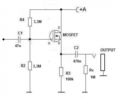

Ho provato un pò di valori e con 1M è perfetto! :yes: :yes:
Grazie mille per il supporto! :numb1:

Allega lo schema completo definitivo, così che sia utile agli altri utenti che vorranno realizzarlo! =)

Si in pratica è lo schema di partenza. :ciao:

Ottimo Fix!
