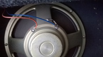

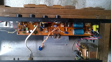

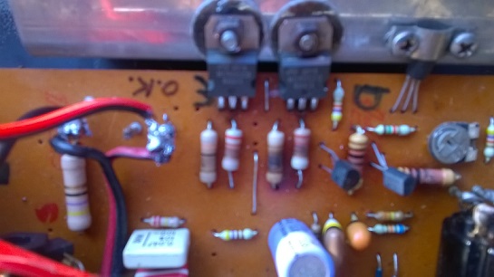

Buongiorno a tutti: ho ereditato un Davoli Tempest 32 per chitarra pesantemente rimaneggiato, ora vorrei provare a usarlo perchè mi piacciono i vecchi amp solid state degli anni '80.
L'ampli ora è stato controllato e poi usato solo come cassa passiva bypassando il circuito... io e mio padre abbiamo cercato di rifare i collegamenti (temporanei) per farlo funzionare e sentire la sua voce: ora il suono si sente, ma per meno di un minuto e poi si distorce pesantemente fino a scomparire ed essere seguito da puzza di bruciato (allego foto dove si vedono dei componenti anneriti vicino alla piastra di dissipazione del calore).

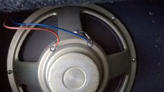

Un'altra perplessità che ho è riguardo a una piccola resistenza messa sul polo negativo del cono (secondo me aggiunta dai precedenti proprietari, ma a che scopo?)

Prima di dar corrente hai controllato gli elettrolitici ? E' sempre meglio cambiarli in un vecchio ampli
posta un po' di foto ravvicinate (anche quella della resistenza sull'altoparlante)

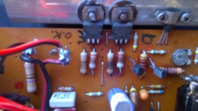

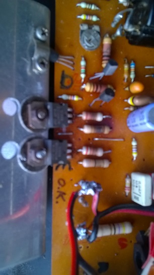

ecco le altre foto: si vede la resistenza (anomala?) sul cono, e poi l'annerimento intorno alla resistenza del circuito.

La resistenza sul cono dici che è tra il negativo del cono ed il suo cestello ..... devo dire che per me è strano e non è che ci veda un qualche motivo, a meno che non si volesse mettere a massa il cestello ad uso schermo
Le resistenze abbrustolite stanno vicino ai finali e questo fa pensare che possano avere qualche problema (i finali)

Ciao, mi fai sapere i valori delle varie resistenze in gioco, e riesci a tirare giù uno schema di massima?
Comunque la resistenza verso il cono è a scopo "schermatura" anche secondo me, ma soluzione anomala forse provata per ridurre il rumore del combo.
Per quanto concerne le resistenze, i due transistor sono una coppia di cui non si leggono i dati, ma è tipo una 142/147, e le resistenze cotte sono quelle verso il cono (solitamente sono qualche decimo di Ohm).

Tieni presente che gli elettrolitici hanno una loro durata "limitata", per cui, se hanno una ventina d'anni è meglio cambiarli a prescindere da problemi, specie se stai facendo manutenzione all'ampli
Tirare giù uno schema è questione di pazienza, puoi incominciare copiando su un pezzo di carta il layout dei componenti e disegnando i vari collegamenti
Se la PCB (come credo) ha le piste visibili, puoi anche aiutarti facendo una foto della stessa (o meglio ancora, mettendola su uno scanner) e poi ricopiarla a penna inserendo i vari componenti dove stanno non dimenticando di copiare i valori e/o le sigle
Fatto quello lo schema posso aiutarti disegnandolo io per te con un programmino CAD
Ti darei volentieri una mano, visto che sono anni che raccolgo gli schemi della Davoli e che abbiamo già fatto qualcosa del genere qui sul forum con qualche amplificatore italiano di cui non si trovava documentazione
Se hai la possibilità di mettere la PCB proprio su uno scanner (magari dal cartolaio se il tuo fosse troppo piccolo) sarebbe bellissimo in quanto poi si potrebbe rendere disponibile un master per chi volesse fare "cloni"

Ho cambiato gli elletrolitici, ma il problema persiste, anzi dopo il cambio il suono e' durato un po' e poi più nulla, seguito dalla solita puzza di bruciato.

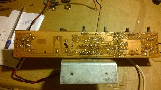

Per adesso sono solo riuscito a fare la foto al circuito, il disegno non so se riesco a farlo un po' per incompetenza, un po' per mancanza di tempo. Ricontrollando il circuito, vedo zone cotte e saldature dei precedenti proprietari non fatte benissimo.

Posta delle foto più grandi del circuito lato rame e lato componenti,magari su google drive, così ti do una mano a tirar giù lo schema.
La cosa che devi fare tu è prendere tutte le sigle di eventuali transistors ed operazionali e naturalmente i valori dei condensatori.
