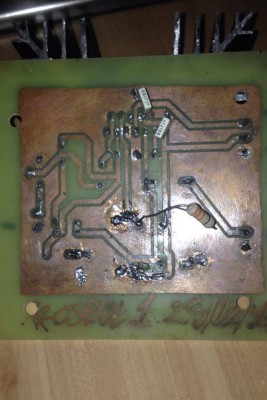

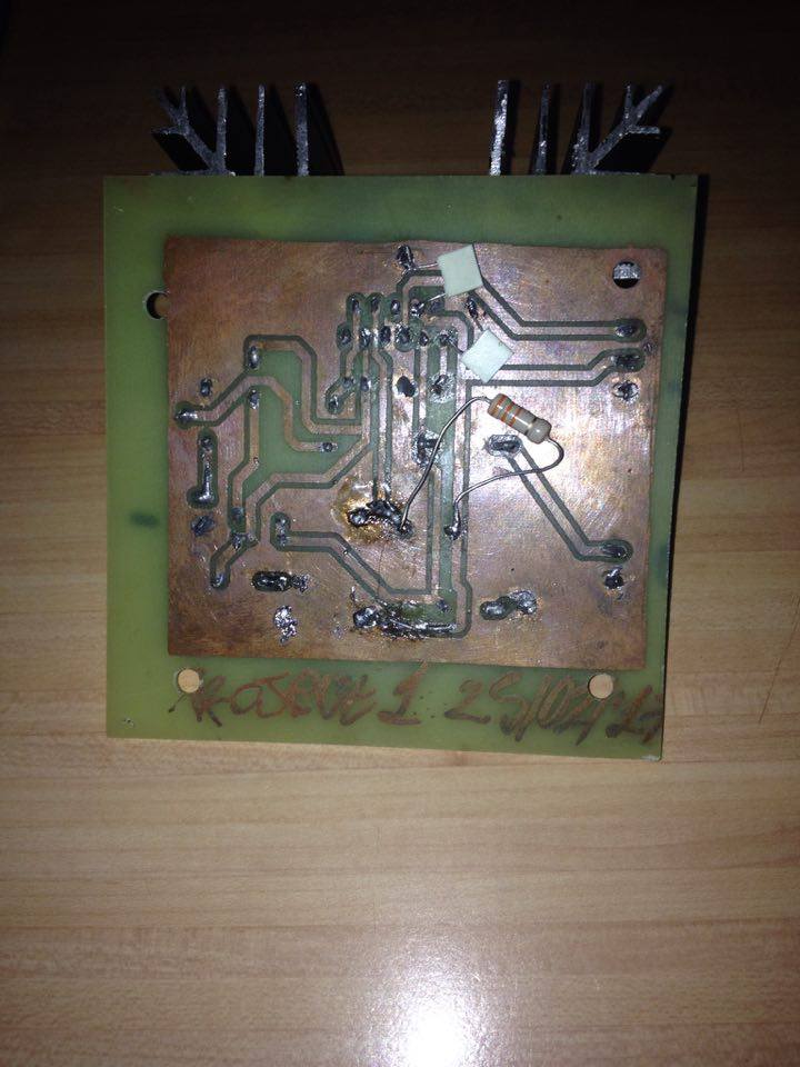

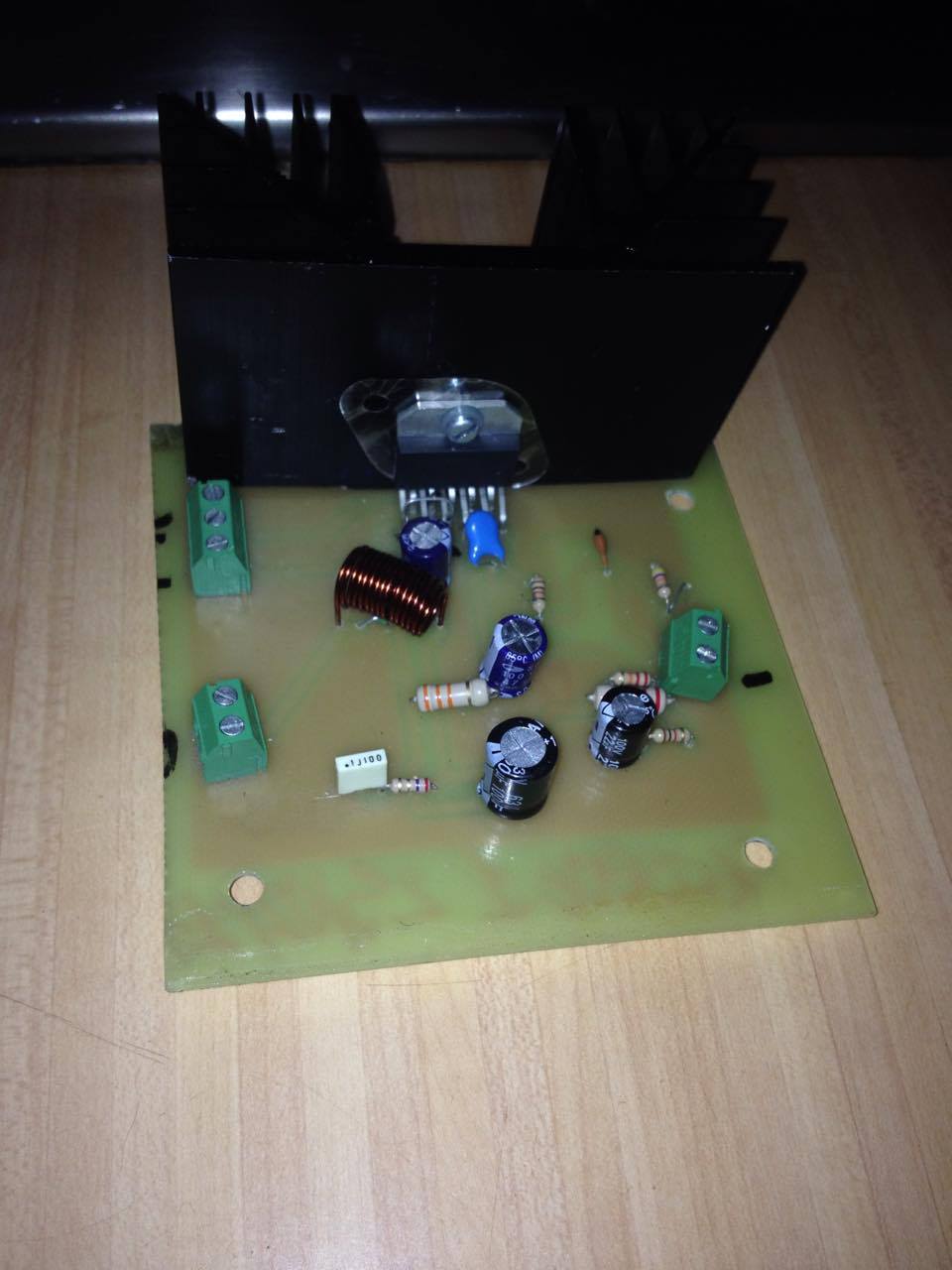

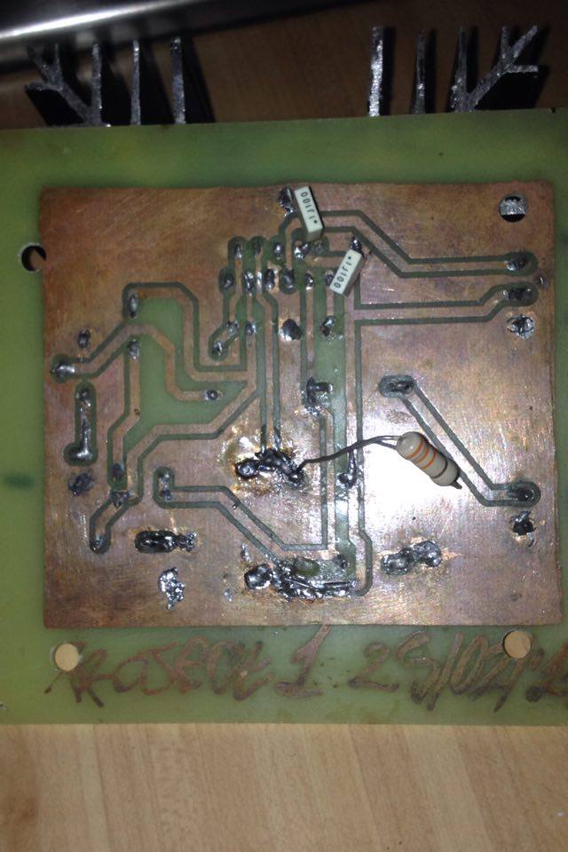

allensmithee
Messaggi: 11
Iscritto il: 22/03/2017, 23:41
Re: Problema con primo progetto, lm3886.
Messaggio da allensmithee » 24/03/2017, 19:09
Ecco le foto, lato rame e componenti di una delle due basette la seconda è identica

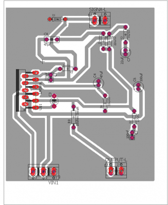

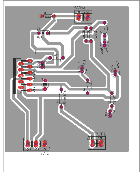

allensmithee
Messaggi: 11
Messaggio da allensmithee » 24/03/2017, 19:29
questo invece è il file eagle
raf71
Messaggi: 991
Località: Pozzuoli (NA)
Messaggio da raf71 » 24/03/2017, 23:09
Allen, scusami se te lo dico, ma hai fatto un pessimo lavoro.
Prima di saldare e dopo aver saldato dai una pulita al circuito con dell'acetone. Devi anche fare pratica nella saldatura in se per se.
Per questo tipo di finale, in rete puoi trovare un kit da futuraelettronica dove c'è già un ottima pcb sulla quale puoi montare il tuo progetto.
Saluti
Raffaele
allensmithee
Messaggi: 11
Messaggio da allensmithee » 25/03/2017, 0:20
in quanto alla pulizia era un tentativo che avevo fatto di pulire con un prodotto che avevo in casa che poi una volta asciugato con un panno dopo poche ore mi ha lasciato una patina di colore strano ma che non sembra ossido, sennò all'inizio era anche venuta bene, per le saldature non sono molto bravo sto facendo pratica poi era la prima volta che mi ritrovavo a saldare su queste basette che dopo un po' che ci stai su tendono a distaccarsi, ho notato questa cosa in un paio di condensatori elettrolitici che avevo sbagliato a mettere di verso
