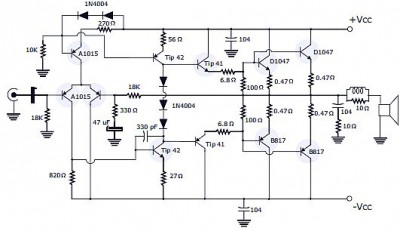

Salve a tutti...
ho un problema su un Drive G65 di cui non trovo neanche lo schema...è un combetto pilotato da una coppia di transistor (B817 e D1047).
Il problema è che l'ampli emette delle leggerissime vibrazioni sotto la nota dei bzzzzzz, soprattutto sulle corde basse, un rumore molto leggero, ma fastidioso..
Premetto che ho fatto diverse prove, è da escludere il pre poichè già ho isolato il pre e il finale e lo fa solo sulla sezione finale, inoltre, il master del finale fa fare questo rumore solo in alcune posizioni..a ore nove e da ore tre in poi...in più, cambiando il carico da 8ohm a 4, 16, la posizione a cui fa questo rumore, cambia sul master...saranno i finali o i pilota (dovrebbero essere b649ac e d669ac)? ..o potrebbe essere anche qualcosa intorno al master (lui steso o qualche componente difettoso)?

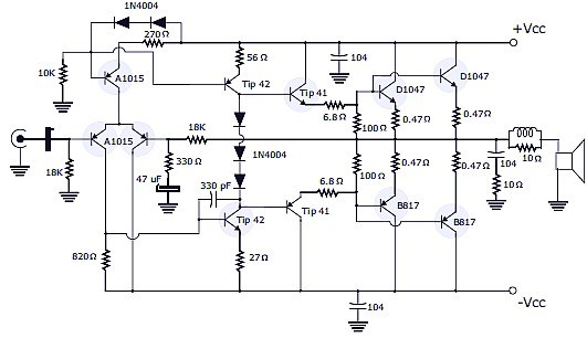

Controlla se somiglia a questo

...allora..ragazzi...non mi sono fatto vedere più perchè ho cercato di fare reverse engineering...con il solo risultato di essermi rimbambito...il circuito non è quello postato naturalmente, è simile ma non riesco a capire come potrebbe darci una mano questo trovato...
..la butto li...essendo in sostanza un valore di resistenza (il pot girato entro certi range) che da fastidio a qualcosa che entra in una sorta di mini-distorsione di fondo, potrebbe essere qualche saldatura ossidata?
