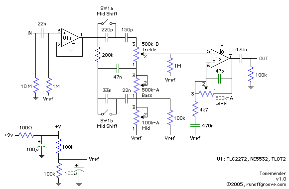

Ciao a tutti ragazzi,
mi sono costruito un tone stack seguendo il circuito del tonemender e l'ho unito ad un finale in classe D...sinceramente l'accoppiata mi piace molto, ha un bel suono di base, solo che ho due problemi...
1. rumore di fondo alto
2. con casse di impedenza a 4 ohm funziona bene, con casse a 8 o 16 a determinati range di volume entra in protezione il finale

Mi pare di aver visto utilizzare più volte il Tonemender come preamp, quindi il problema dovrebbe essere nel finale, forse.
Ho costruito il circuito del Tonemender, l'ho provato direttamente nell'input del mio ampli solid state, e di per se non è rumoroso. Almeno usato a mò di pedale.
Ci dici che finale stai usando? Forse qualcuno potrà aiutarti meglio di me.

Ciao, allora...il problema non è nel finale perchè se ci collego altri pre, il problema non lo fa, cmq è un TPA3116D2
per quanto riguarda il tonemender, sembra essere un problema che molti riscontrano...sto cercando di interpretare e seguire passo passo tutte le prove/suggerimenti di questa discussione trovata:
https://www.ssguitar.com/index.php?topic=2248.0
...ho già provato a invertire la parte di buffer con la sezione dei toni, ma niente
...ho provato a dare un guadagno al primo stadio dell'operazionale per diminuire la possibilità di rumori, ma niente
...sto aspettando mi arrivino i pots adatti per ridurre con fattore 10 le resistenze nella parte del tonestack in modo da diminuire il thermal noise delle resistenze
..sinceramente non so cosa altro fare

Potrebbe trattarsi di un'autooscillazione
ma non sono assolutamente la persona adatta per analizzare la cosa in dettaglio visto che si tratta di Stato Solido

In generale sapevo che il Tonemender veniva usato come preamp clean. Io stesso l'ho scelto per accoppiarlo ad un finale TDA2003, ma ancora non ho avuto modo di provarli insieme.
Che IC hai montato sul Tonemender? Per ridurre il rumore viene consigliato un TLC2272. Io ho usato un NE5532, mi pare, ne avevo uno recuperato da un altro progetto.
Per l'impedenza delle casse non ti so proprio dire. Mi verrebbe da chiedere come potrebbe essere il preamp il problema? :hummm_1: Forse non ne capisco abbastanza.

in linea di massima utilizzo il TLC2272 con risultati molto buoni (del suono), ma dal punto di vista dei rumori di fondo non cambia nulla...li ho provati tutti...4558, tl072, 5532...niente da fare..non è un rumore di fondo di op..è proprio di masse...e di autoscillazioni come dice kagliostro...cmq...devo provare a fare altre due cose...abbassare il valore delle resistenze (i pots) per evitare il rumore termico e provare a schermare i cavi dei pots...specialmente quello dei treble..
...un dubbio mi viene solo sull'abbassare il valore dei pots...ho preso i pots per dividere x10 la resistenza...quindi 50k...10k...etc...ma in un altro forum (diystompboxes) ho trovato una discussione in cui uno diceva di dividere per 100...si potrebbe fare perchè i pots da 5k e da 1k li ho trovati...ma non posso fare un altro ordine solo per questi...il dubbio è...basterà dividere per 10? oppure farò la prova che si rivelerà una prova farlocca perchè è troppo irrilevante la divisione?
...un altra prova...alzare la tensione di alimentazione?

la paranoia dei /10 o /100 deriva da questo:
"...BTW: the tonemender took a tonestack designed for after a stage of tube-gain, and put it after a unity gain opamp. Working at low signal voltage and high impedance, its hiss may be audible. It need not work at such high impedance after an opamp. Divide all the resistors by 100 (2K fixed, 5K pot) and multiply all caps by 100 (and then another 2 for octave-down). That will get hiss-voltage down by a factor of 10. It may require very fat caps and pots not normally stocked in pedal-shops. And tonemender clearly works OK as-is.... just saying..."

Prova intanto con i cap pot da 1/10 (dovresti rivedere però i valori dei cap) se poi non basta e vuoi provare 1/100
senza stare ad ordinare i pot, puoi provare con delle resistenze (forse, FORSE anche solo mettendo delle res in parallelo con i pot che hai)

già avevo calcolato i valori dei cap...facendo x10...e con tone stack calculator mi era uscita la stessa curva però 3db più bassa...azz..potrei fare con le restitenze in parallelo? ..tra pin 1 e 3 del pot?

Messaggio da robi » 28/03/2018, 8:26
potete allegare uno schema?

per quanto riguarda la resistenza in parallelo al potenziometro, ho fatto delle prove...ho riscontrato dei comportamenti per me strani e ignoti...purtroppo...cmq...se si inserisce una resistenza in parallelo alla resistenza totale...cioè pin 1 e 3 tutto sembra funzionare (cioè leggi sui piedini 1 e 3 la resistenza calcolata rpot*r1/rpot+r1) con il pin centrale invece il comportamento è anomalo...cioè...alle posizioni estreme del pot (tutto aperto o tutto chiuso) misuri le giuste resistenze calcolate, verso la metà non funziona più la formula..viene fuori più del triplo..sia fra pin1 e 2 sia fra pin 2 e 3.
quando invece si mettono due resistenze in parallelo fra pin 1 e pin2 e pin2 e pin 3, il comportamento sopra descritto è perfetto, lineare..insomma funziona, però sballa la misurazione fra pin 1 e pin3 (che dovrebbe restare invariata lungo tutta l'escursione del potenziomentro...verso la metà raddoppia circa la resistenza... why?!?!
ah...ho usato un pot lineare da 500k e le resistenze aggiuntive da 47k

Messaggio da Kagliostro » 28/03/2018, 13:41
............. con il pin centrale invece il comportamento è anomalo...cioè...alle posizioni estreme del pot (tutto aperto o tutto chiuso) misuri le giuste resistenze calcolate, verso la metà non funziona più la formula..viene fuori più del triplo..sia fra pin1 e 2 sia fra pin 2 e 3.
:face_green:
http://www.geofex.com/Article_Folders/p ... tscret.htm ;)

Non sono sicuro per via del fatto che qui si cerca di ridurre il rumore delle resistenze, non di arrivare ad avere dei valori di resistenza (che quelli sì si ottengono)

Con due res da 500K collegate in serie si ottiene un partitore resistivo che equivale ad un pot da 1M (Lineare) con il cursore posizionato a metà
Così è più chiaro ?
