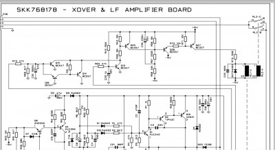

Ciao ragazzi,
ho un monitor lem con il finale che non aziona il relè...ho controllato un po' tutto e mi sembra tutto stia bene (resistenze, transistor, tensioni, etc..)
non mi si eccitano i due relè che fanno passare il segnale rl1 e rl2..cosa potrei vedere?
questa è la porzione di schema che gestisce le bobine dei relè

Ciao Luke.
Potresti postare lo schema completo? Non riesco a capire che tipo di segnali arrivano alla parte di circuito che hai postato, in particolare su R65 ed R72.

scusami ma è un pdf con tanta altra roba e ho pensato di non confondere, comunque, lo schema di cui stiamo parlando è a pag9 (H300A)
..comunque...r65 è alimentato dal trafo a 40v, r72...beh..per me è un po' più difficile seguire che segnale gli arriva (sarebbe bello capirlo)

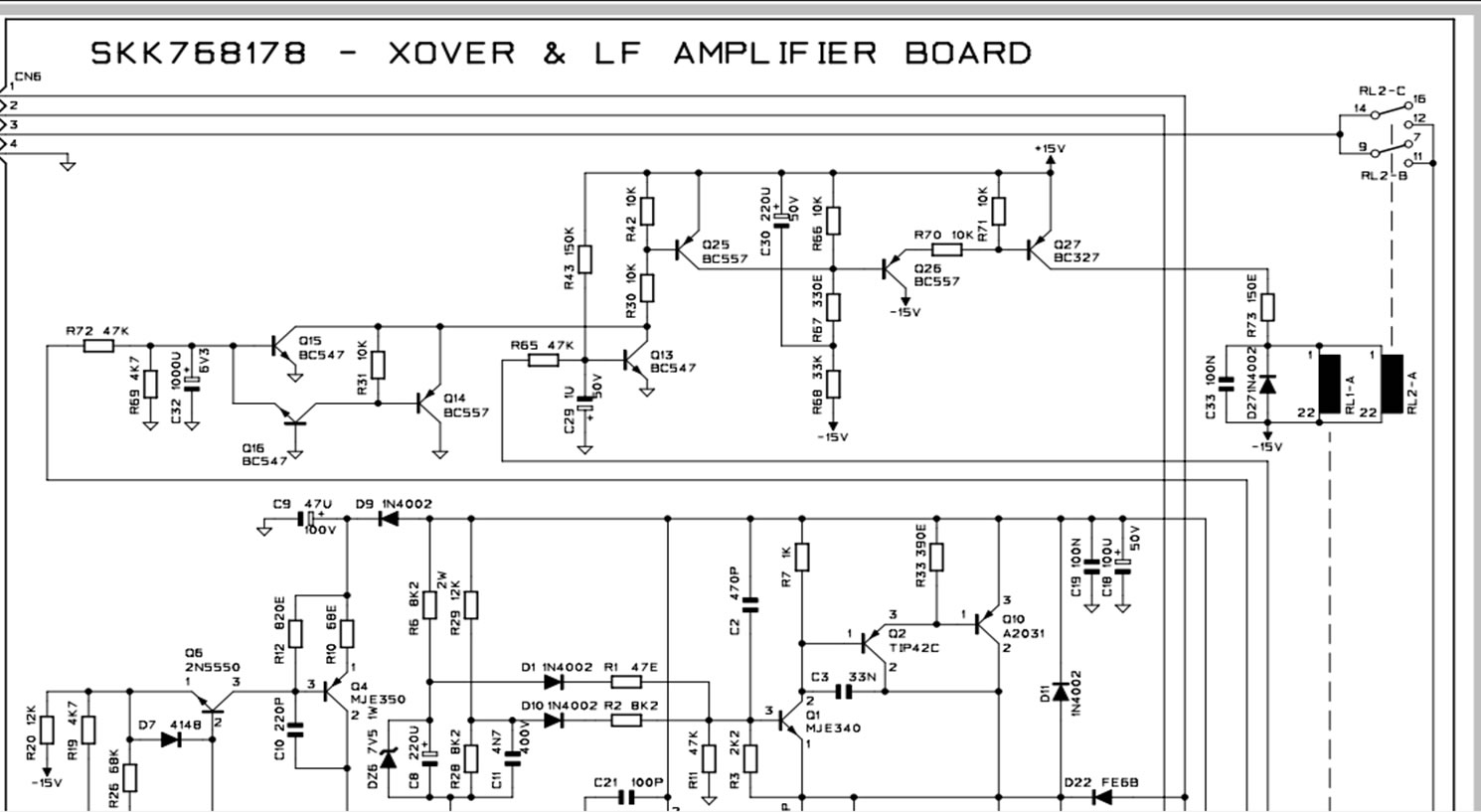

Allora...su R72 arriva il segnale audio, ma credo che quel circuito rilevi la componente continua in uscita dal finale, che deve essere entro certi limiti.
Su R65 arriva il segnale V_OK. Se ho ben capito dovrebbe essere intorno ai -30V.
Controlla la tensione continua tra i due capi di R72 e massa. Dovresti avere pochi mV.

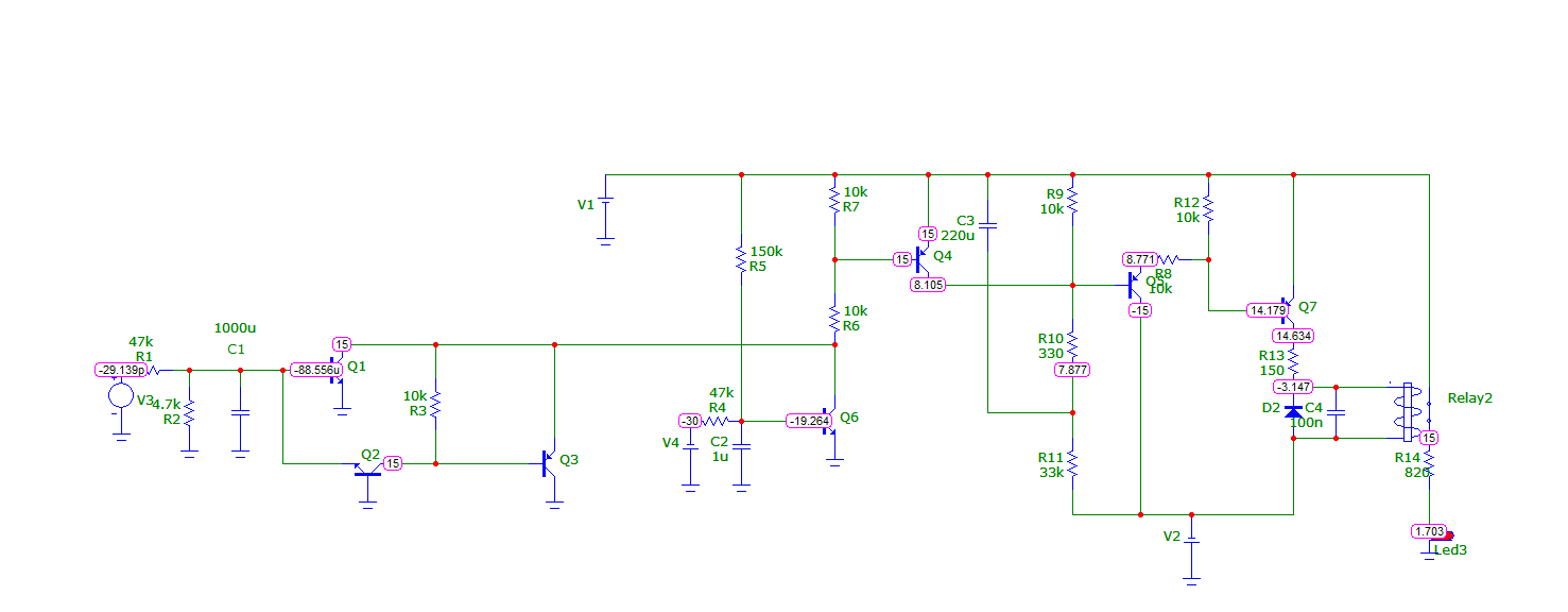

Ho simulato il circuito.
Ti allego una foto con i valori di tensione continua che mi ha tirato fuori il simulatore quando il circuito è ok.
Al posto del carico sul relè ho messo un led.

Messaggio da lukehead » 15/06/2018, 11:02
allora...su r65 arrivano -38v
ai due capi di r72 ci sono 750mV e sull'altro reoforo 56V
i relè, sinceramente ancora non li smonto per provarli...ah, comunque, ho trovato una resistenza bruciata ma in un altro posto, la r25...sostituita ma non cambia nulla

Messaggio da raf71 » 15/06/2018, 11:52
lukehead ha scritto: ↑
15/06/2018, 11:02
Trovato il problema. Hai sicuramente un finale, o più, in corto. Controlla per bene il finale. Dopo aver sostituito le eventuali parti guaste fai la procedura per il bias descritta nel documento che hai postato.

La resistenza R72 manda parte del segnale che va al woofer in ingresso al circuito che fa chiudere i relè. Questo circuito se "capta" un offset positivo, come nel tuo caso, o negativo, non eccita il relè, prevenendo danni maggiori. Tu hai misurato su un capo di questa resistenza 56V. Significa che sull'uscita verso il woofer c'è una tensione positiva che non ci dovrebbe essere. Se quel relè si chiudesse, sfonderesti il woofer.
Il perchè del segnale audio che si ferma su IC1B, potrebbe essere il limiter chiuso a causa dello stato di "protezione" che non va via.
Dai che la ripariamo....controlla il finale.

Messaggio da raf71 » 17/06/2018, 2:46
Partiamo dall’uscita del woofer. C’è un collegamento che arriva alla R72. Quindi in condizioni normali, cioè quando il finale funziona bene, arriverà, su questa resistenza, il segnale audio. Adesso se ci colleghiamo con un oscilloscopio vedremo la forma d’onda di uscita perfettamente simmetrica o quasi. Vale a dire che la parte positiva è uguale o quasi alla parte negativa. Questo significa che non c’è nessuna componente continua in uscita. Se misuriamo con un tester in dc la tensione sull’ uscita sarà prossima allo zero. In queste condizioni i transistor dopo la r72 non intervengo e permettono la chiusura del rele’. Questi intervengono solo nel caso in cui la sinusoide di uscita è spostata in alto o in basso. Se misuriamo con un tester in dc l’uscita del finale e leggiamo una tensione, ad esempio +5V oppure -10V, i transistor dopo la r72 rilevano un valore di tensione continua in uscita dal finale e non permettono la chiusura del rele’ proteggendo la cassa da guasti più gravi. Adesso se vuoi provare a far chiudere il rele’ inizia a scollegare tutti i finali, poi accendi la cassa e controlli sulla r72 quanti volt ci sono.
