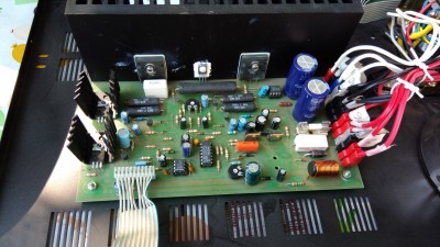

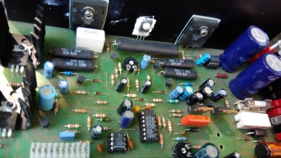

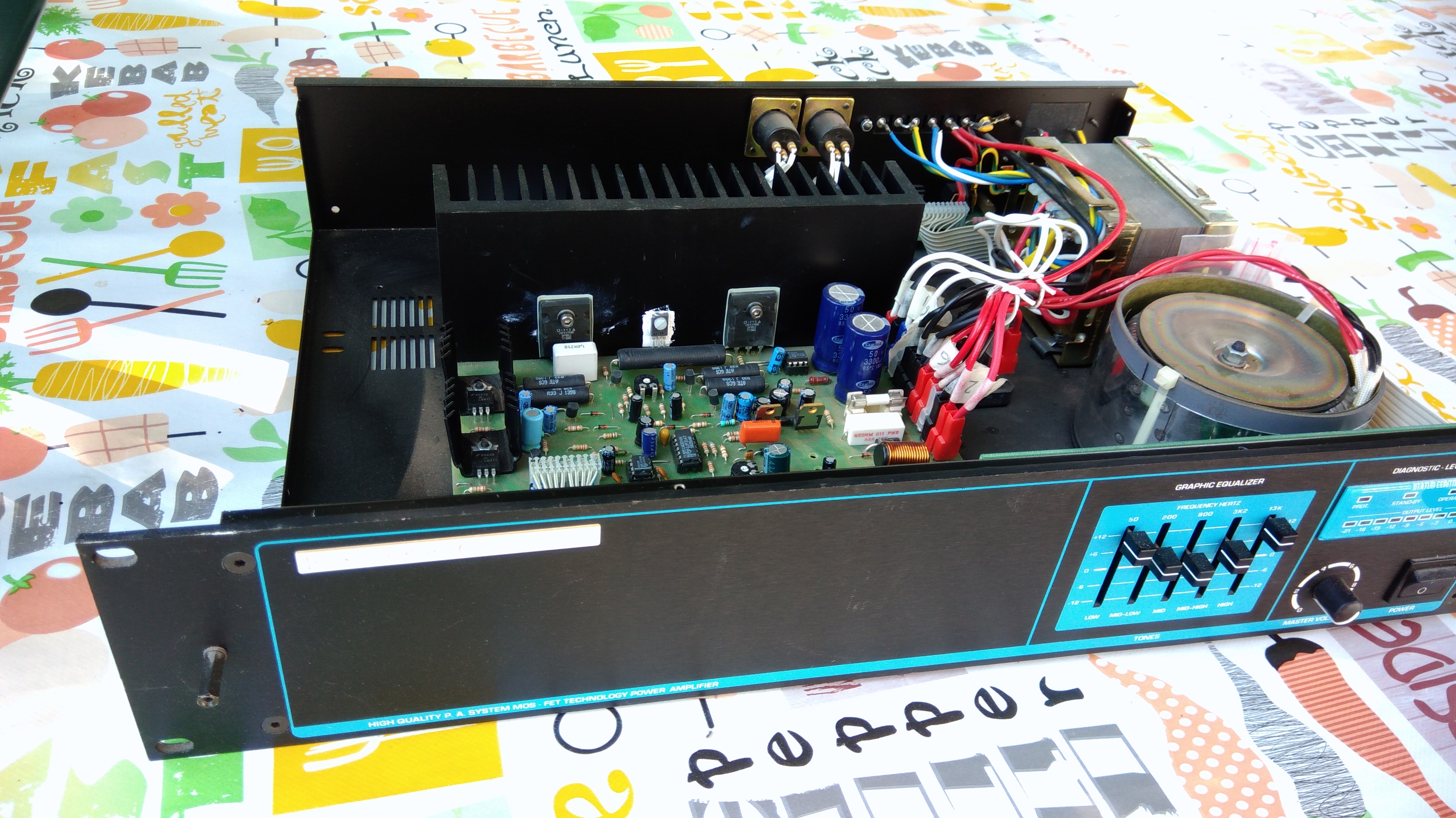

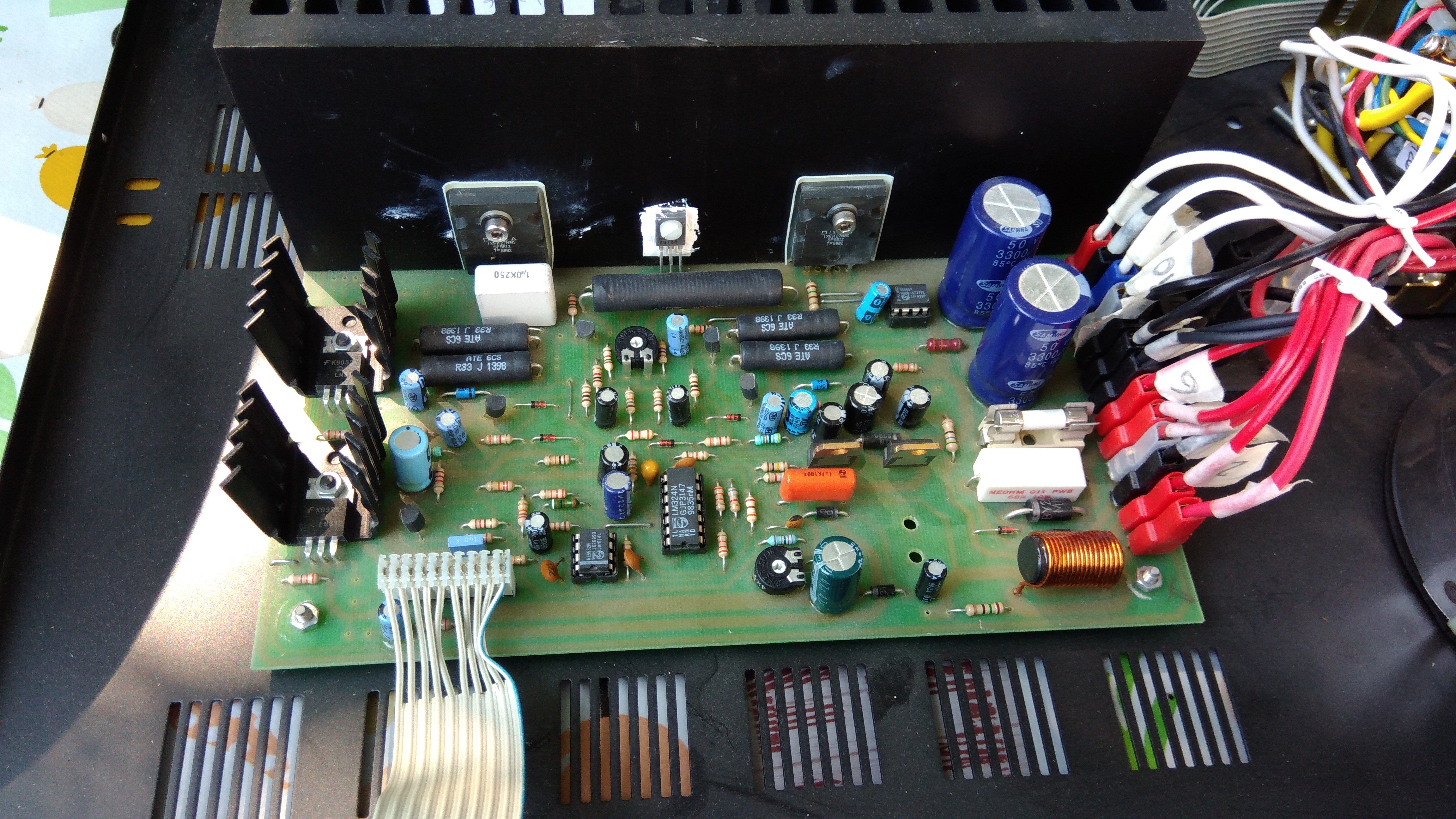

Mi hanno chiesto di sistemare questo amplificatore

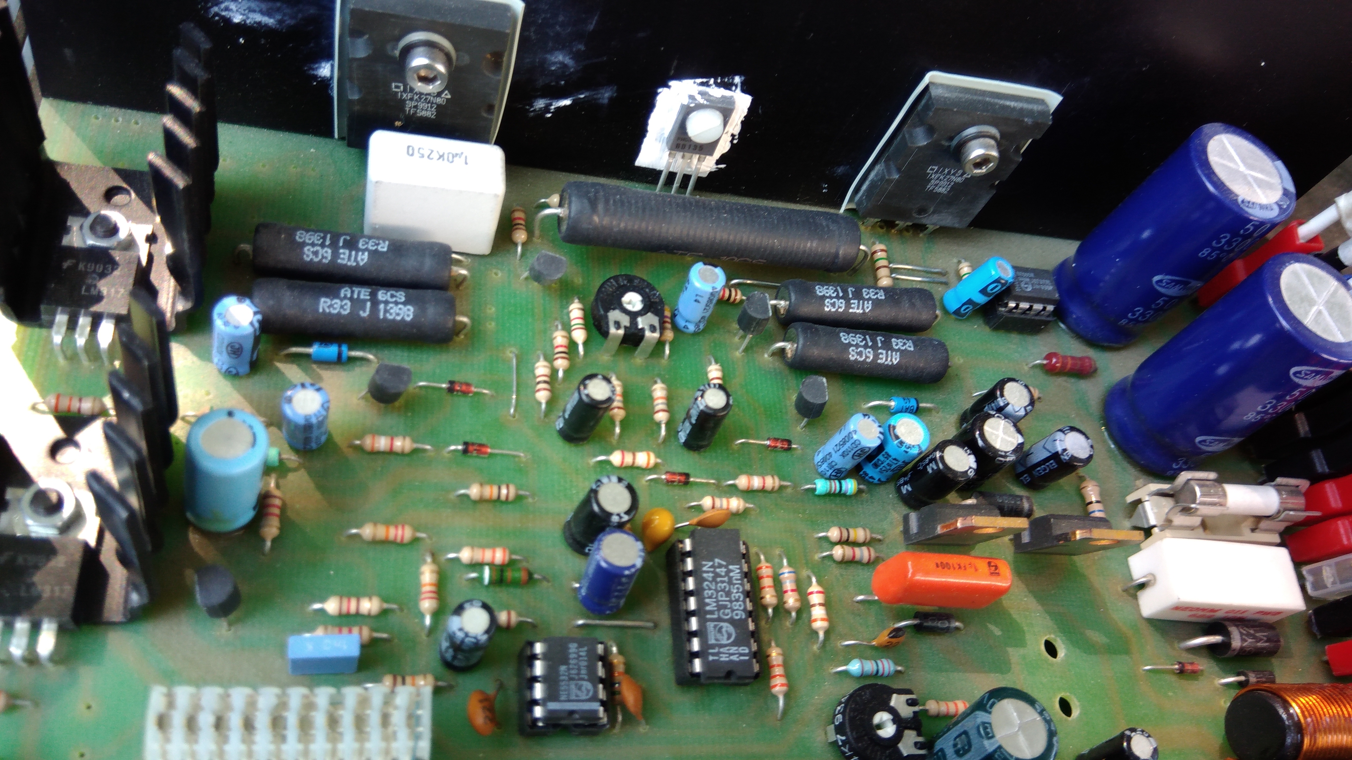

Trovato il fusibile saltato, ho visto che c'era un finale in corto, sostituiti tutti e due (visto che non ho trovato un equivalente a quello bruciato ) con due più potenti sia in tensione e amperaggio.
L'amplificatore ha ripreso a funzionare, però uno dei due finali scalda anche a vuoto.....
Ci sono due trimmer nella scheda e mi sà che con la sostituzione dei finali abbia bisogno di qualche taratura :hummm_1:
Purtroppo non ho lo schema, chiedo aiuto a voi esperti :Gra_1:

Ciao Sobass.
Sicuramente i due trimmer servono a tarare l'offset in uscita e la corrente a riposo.
Controlla in assenza di carico quanto offset hai in uscita e prova a ritoccare uno dei due trimmer, naturalmente se non è l'uno è l'altro, collegando il tester in dc sull'uscita. Dovresti avvicinarti allo 0V +/- qualche decina di mV.
Per la corrente a riposo non saprei su che valori andare. Serve qualche dato tipo il modello di finali e la tensione di alimentazione.

Allora ho provato a misurare la tensione di alimentazione ed è 41 volt.
Poi ho tolto il fusibile e inserito un tester per misurare la corrente di riposo....era di 850mA :ohhh:
Allora ho provato a regolare un trimmer (quello vicino ai finali) e ho visto che riesco a regolarla fino ad un minimo di 10mA
Riaccendendo l'amplificatore però mi sono accorto che la distorsione era insopportabile :ops:
Rialzando leggermente ho trovato il valore di 210mA come buon compromesso fra corrente di riposo e distorsione.... :hummm_1:
Secondo voi quale potrebbe essere il valore esatto ?
Se può esservi di aiuto nel cs c'è scritto: POW - PA V6 ott 99 TECHNOMUSIC.
I finali montati in precedenza erano siglati W33N20 mentre quelli che ho montato IXFK27N80
Grazie! ;)

............... per l'offset devi cortocircuitare l'ingresso (collegare l'ingresso a massa con un filo corto) e leggere col tester la tensione DC tra l'uscita e massa. Col trimmer VR dovresti azzerarla, rendendola (ad amplificatore caldo) più vicina possibile a zero.
Una cosa del genere vero? :hummm_1:
Messaggi: 9845
Re: Amplificatore sconosciuto
Messaggio da robi » 28/08/2018, 8:20
Ciao, esattamente!
