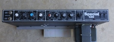

Ciao ragazzi,
ho questo ampli che ha delle forti autoscillazioni sul cono aumentando il volume oltre una certa soglia, inoltre, non funziona il commutatore del canale...fatto sta che ho trovato lo schema con tutte le tensioni...controllato tutto, tutte perfette tranne quella su q1..invece di -14.6 mi trovo pochi mV, ho provato a cambiarlo (ho messo un j113, lui era un j231) niente da fare..poi ho provato a controllare sull'uscita 7 di u2...mi sembra di capire che ci dovrebbero essere o 15 o -15 (forse a seconda del pedale se è schiacciato o meno)...capisco che il problema è qui intorno...ma sono oltre i miei limiti e mi piacerebbe capire che ragionamento fare...
grazie mille!

Re: peavey special 130
..andando avanti..
1. ho capito che i 14.6volt e i -14.6Volt ci sono in modo alternativo..

scusate...per non smettere di riflettere... al fine di fare esperienza e individuare il guasto...le mie domanda sono:
1. come faccio ad avere certezza che sia un problema di motorboarding?
2. se motorboarding fosse, cambiando ciò che diceva meritil è sicuro che elimino il problema?
grazie
controlla le tensioni sul finale anche sotto carico,questo ampli credo sia vecchiotto quindi ci sta che quando comincia a tirare corrente gli elettrolitici vadano in crisi.
controlla anche le resistenze sui feedback,r33,r78,r79,r95,r96
Ciao Luke.
Dopo aver effettuato i controlli che ti ha suggerito Alex, se naturalmente non trovi nulla, prova ad iniettare un segnale nel jack "power amp in". In questo modo inizi a capire con chi te la devi prendere, preamp o finale....
Saluti
Raffaele
PS. Il buon Alex al posto di r33 voleva scrivere r77......almeno credo....altrimenti mea culpa e scusami Alex.
le resistenze indicate, anche se collegate, misurano:
r33 33k
r77 33k
r78 823r
r79 823r
r95 22r
r96 0.26r
quindi chi sballa sono r78 e 79 che probabilmente devo scollegarle per capire se misurano così perchè in parallelo ad altro...
per le misurazioni sul finale, per "sotto carico" che intendete?
raf, per la prova che mi chiedi di fare, ovviamente, è la prima cosa che faccio..quando sono presenti send e return...
...il pre da' il problema del motorboating, il finale è pulito ma quando entri dal return è bassissimo di volume...inoltre, lo switch del canale distorto non commuta e il motorboating lo fa solo se il jack in ingresso è collegato, altrimenti puoi alzare anche al massimo, va tutto normale...
le domande principali sono..il motorboating è tipico solo degli apparati a valvole o anche sui transistor? e... di motorboating stiamo parlando se levando il jack in ingresso non lo fa più?
Ma l'oscillazione è solo a bassa frequenza? Variando i controlli varia la frequenza? Se porti a zero gain e volume is lo fa? Se alzi il volume ma non il gain lo fa?
Il cambio can alo sbaglio o è selezionabile solo da footswitch?
Ciao Vicus,
variando i controlli varia la frequenza, se abbassi il volume sotto una certa soglia non lo fa più, di preciso quali manopole intendi per volume e gain? ...ci sono: pre, saturation e post nel "lead gain" e solo pre nel "normal gain" ma onestamente non so a quale canale si riferiscano.
il cambio canale è selezionabile solo da pedale e mi sono accertato che il pedale funzioni bene

Non sono un grande esperto ma voglio provare a darti una mano.
Intanto che tipo di oscillazioni fa?
Un modo efficace per trovare il problema è quello di dividere in sezioni l'ampli.
Hai già separato finale e pre, e da qual che ho capito il problema viene generato da pre.
Ora io proverei a separare uno alla volta gli amplificatori operazionali (partendo dal più vicino al finale) e sentire cosa esce, così da capire dove viene generato il problema.
