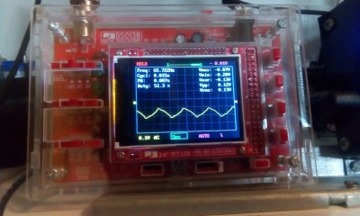

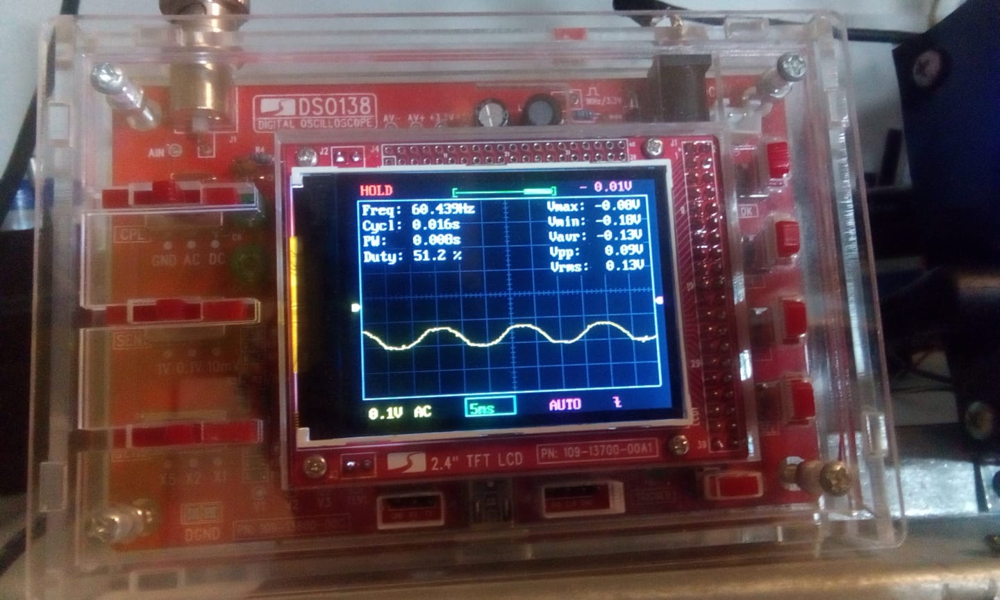

Prova a metterti nelle condizioni di oscillazione e col l' oscilloscopio guarda che segnale c'è in uscita ad U4B, in entrata a U4A e in uscita a U4A, così da ridurre la sezione in cui ricercare il problema.
lukehead
Messaggi: 416
Re: peavey special 130
Messaggio da lukehead » 30/10/2018, 20:36
Ciao Bortolo,
scusami ma forse non ho capito bene...in condizioni di oscillazione mi sono messo sul piedino 5 di u4 e ho visualizzato l'oscillazione allora ho pensato che provenisse da "a monte" e ho provato r48, c27, etc..da entrambi i lati di ogni componente e,trovo sempre quella sinusoide dell'oscillazione che poi sparisce se abbasso un potenziometro qualsiasi...forse non ho capito cosa volevi farmi fare..

allora...con la mente fresca ho riprovato e, come ieri sera, confermo che una piccola sinusoide (dell'ordine di 0.8vpp) c'è su ogni componente che avevo già scritto, però ho visto che in uscita di u4b, quindi piedino 7 c'è un disturbo enorme, sia sotto oscillazione sia non, però ho controllato le due resistenze in prossimità, r57 e 58 e non hanno problemi...

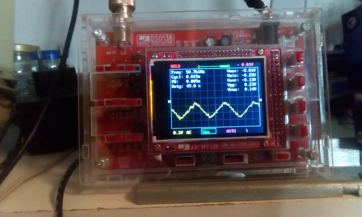

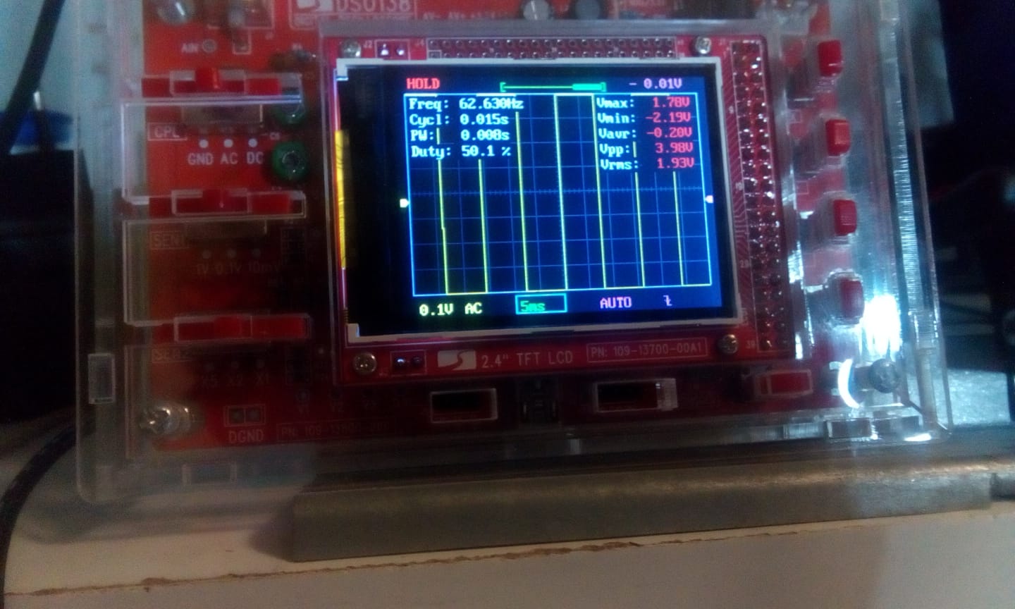

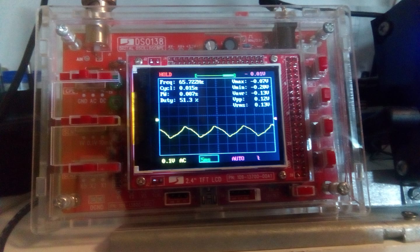

ecco le misurazioni sugli ingressi invertente e non di u4b e l'uscita dello stesso...in uscita, il delirio..
uscita (pin7) senza oscillazioni
piedino 6 sotto carico
piedino 5 sotto carico

e ora, uscita sotto carico
uscita (pin7) sotto oscillazioni

Hai già provato a sostituire l'operazionale?
Il fatto che ci sia un segnale così grande potrebbe essere normale dato che guadagna 1000 il segnale applicato alla molla rispetto a quello in ingresso.
Ingressi e uscite di U4A come sono?
..direi di no visto che quando non è in oscillazione troviamo un segnale pressoché normale (vedi la foto 3)
tutti e tre sotto livelli accettabilissimi, max 0,6vpp sotto oscillazione
