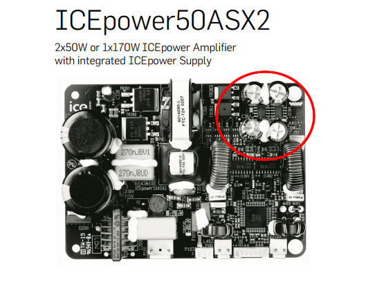

Ciao ragazzi,
è già il secondo modulo icepower 50asx2 che mi capita completamente muto..il problema è che vorrei cercare di ripararlo invece di sostituirlo completamente..mi rendo conto che è abbastanza complicato senza schema e, trattandosi di un pcb smd, ancora di più..in allegato metto il datasheet..cmq, volevo chiedervi quali sono le prove che fareste per testare almeno il testabile senza schema per levarsi ogni dubbio prima di cestinarli definitivamente.
grazie, ciao
luca

ah.. le fault (piedini 1 2 e 3 del p102 sono tutti e 3 a 5v)

Ciao, da B&O non otterrai nessuna risposta. Io ci ho provato più volte.
Di questi moduli alcuni ci sono riuscito a ripararli. Dove è montato? I pin 2 e 3 potrebbero essere collegati tra loro nella scheda di preamp e quindi essere entrambi a +5V per quello. Le tensioni di alimentazione ci sono? + - 25V intendo.

si, le tensioni ci sono, erano su un gallien and krueger mb110
Messaggi: 2086
Re: icepower muto
Messaggio da Vicus » 24/07/2019, 20:22
Ok allora stacca il cavo sul p102 e misura di nuovo le tensioni sui pin 1 2 e 3. In quell'ampli i tre pin sono collegati assieme.

non ci sono errori, le tensioni sono come da datasheet, a 5v

Il finale oscilla? Puoi misurarlo prima delle bobine di uscita.
Sul pin 37 e 39 dell'ic icc1 dovresti avere il segnale in ingresso.

intendi oscilla anche senza segnale in ingresso? ..a riposo?
Messaggi: 2086
Re: icepower muto
Messaggio da Vicus » 26/07/2019, 20:24
Si esatto, dovresti avere una oscillazione ad alta frequenza prima di entrambe le bobine.

allora..icepower smontato e ricontrollate le tensioni sui pin di protezione..1, 2 e 3
pin2 e pin3 4,8V
pin1 250mV quindi livello basso e, non essendoci problemi di sovratemperatura (appena acceso), ci dovrebbe essere qualche problema su qualche sottotensione di rete...cioè? cosa devo controllare dato che la +-25V è ok?
"The enable pin can enable/disable the amplifier. If the pin is left unconnected then the level is high (+5V), and the amplifier is enabled. If the pin is pulled low (0V) externally, the amplifier will be disabled.
The enable pin will also be pulled low by the internal protection circuitry if the amplifier temperature becomes too high or a mains under- voltage is detected. This pin is bidirectional."
allego anche un file...ho controllato anche le tensioni sui condensatori in ingresso post trasformatori, sono carichi, quindi la tensione arriva su tutte e due le linee..
grazie mille
luca
