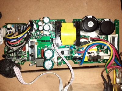

Un mio caro amico mi ha portato due casse attive della Proel mod. V10 Plus che utilizzava durante i suoi concerti, le casse ad un certo punto hanno avuto un brusco calo di potenza ed il suono è diventato ovattato.
Smontandole ho potuto constatare che i tweeter erano guasti, per quanto riguarda la poca potenza erogata non mi sono ancora cimentato nella ricerca del guasto, mi sarebbe molto utile lo schema elettrico ma non riesco a reperirlo, a malapena ho recuperato il manuale d'uso...

Effettivamente guardando le caratteristiche tecniche della cassa viene indicata una potenza di 250w per le basse frequenze e 50w per le alte... però te le vendono come 600...

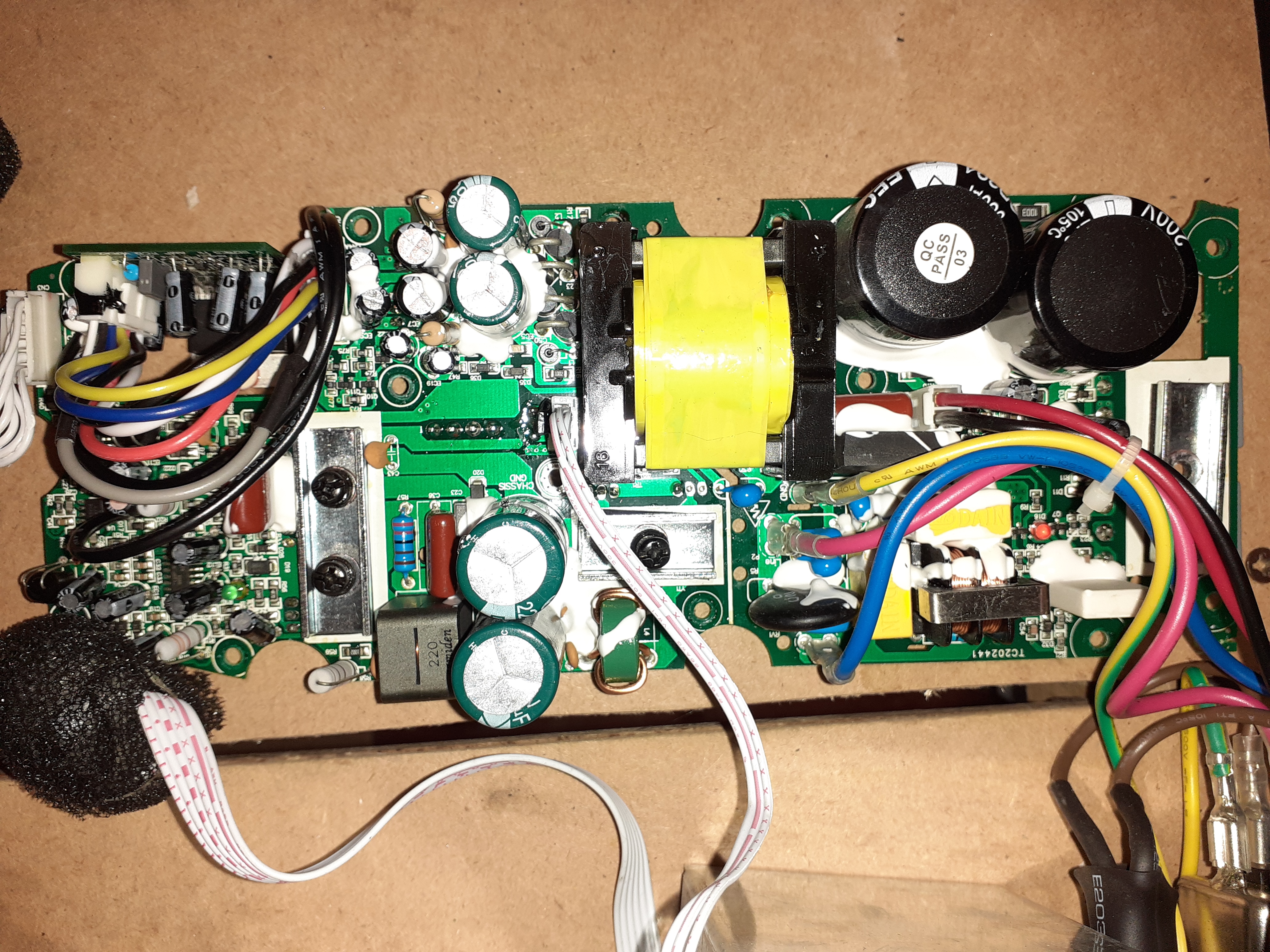

Cmq ho verificato le tensioni in uscita, ho misurato due tensioni duali da 31.5v e una da 53v, una singola da 15v.
I 15v credo alimentino solo il tda 7294.
Allego anche una foto della scheda

Messaggio da Vicus » 09/08/2019, 13:39
Secondo me dovrebbe esserci anche la 15v duale. Il crossover a quanto è alimtato? Lo puoi misurare su un opamp. I 53 sono per i bassi, i 31 per gli alti e i 15 per ingresso filti ecc.
