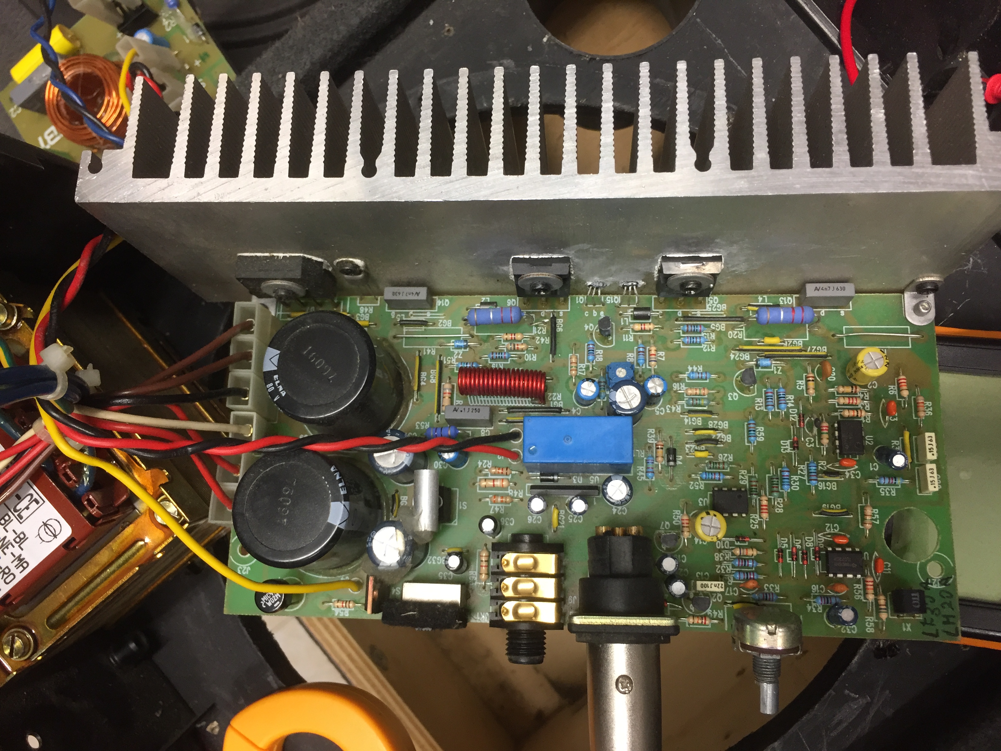

Ciao a tutti !

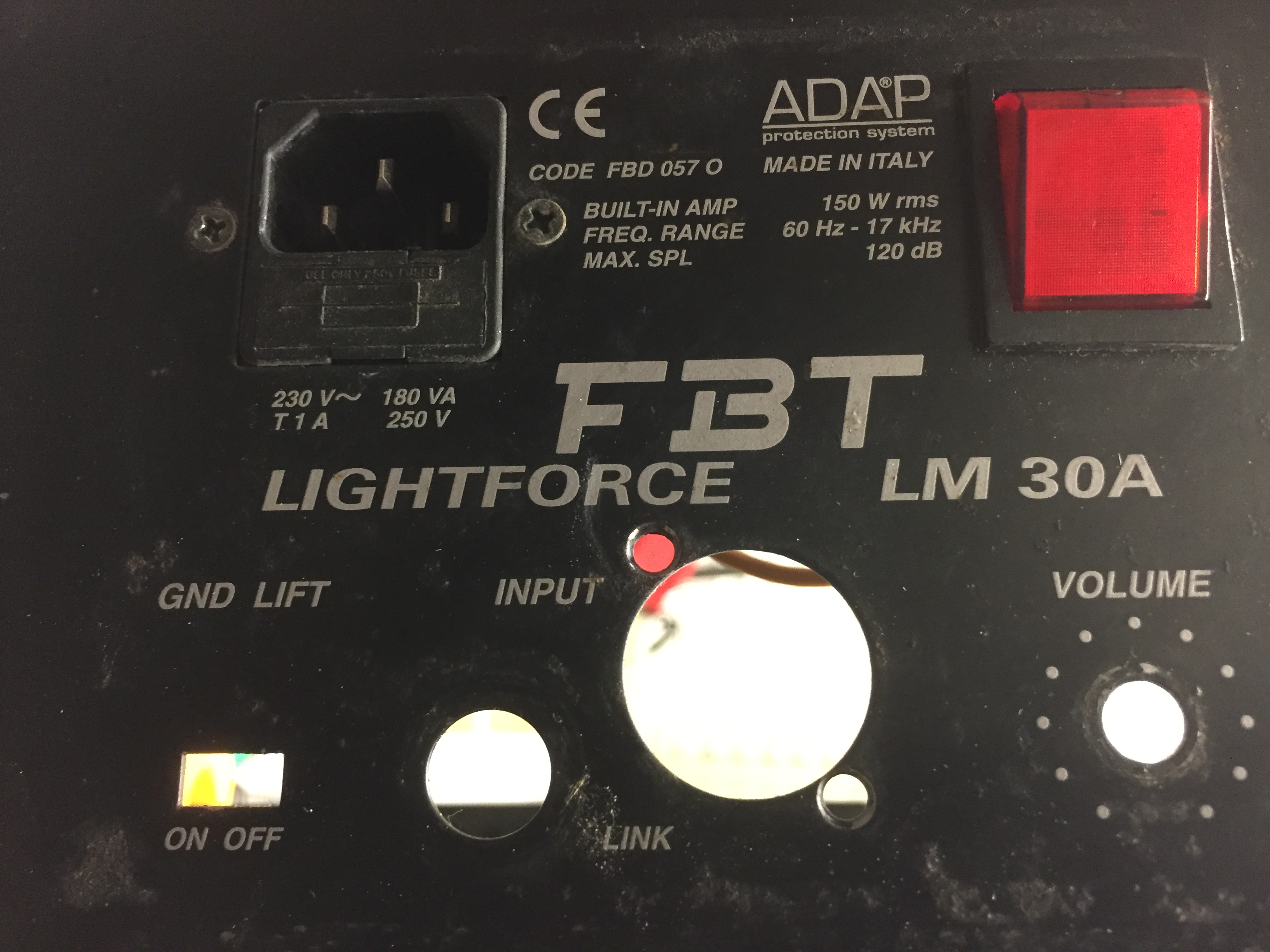

ho un problema con una cassa amplificata FBT lighforce lm30A
Non funzionava per niente ho trovato alcuni problemi ora da segni di vita ma è come se un canale non funzionasse o andasse a massa
sento solo un lato ,non sento il cantato per esempio solo la parte destra o sinistra per capirci suono abbastanza basso e leggermente distorto , spompo ...
Ho cercato lo schema dappertutto ma non riesco a trovarlo ...
se qualcuno può darmi qualche aiutino :face_green:
posto le foto
ho sostituito una delle due resistenze da 0,22 ohm che aveva cambiato il valore e ripassato le saldature , ho controllato un la maggior parte delle resistenze e i transistor , almeno che non mi sia sfuggito qualcosa ....

allora fino ho seguito il segnale fino alla base di Q3 e Q4 ho il segnale abbastanza nitido dopo ho segnale distorto e confuso sia sul collettore che emittore di entrambi non dovrebbe essere normale giusto ?
i transistor dovrebbero essere buoni li avevo già controllati ...
avevo sostituito la R 20 perché aveva cambiato valore... può aver danneggiato lo zener o altro li vicino ?
cosa mi può essere sfuggito :hummm_1: ?

I diodi zener puoi provarli sul circuito durante il funzionamento...basta misurare la tensione ai capi.
Lo schema lo prenderei con le pinze, infatti quella massa collegata in uscita è un errore.
Controlla le resistenze intorno ai driver, non si può mai sapere, ed anche il trimmer.
