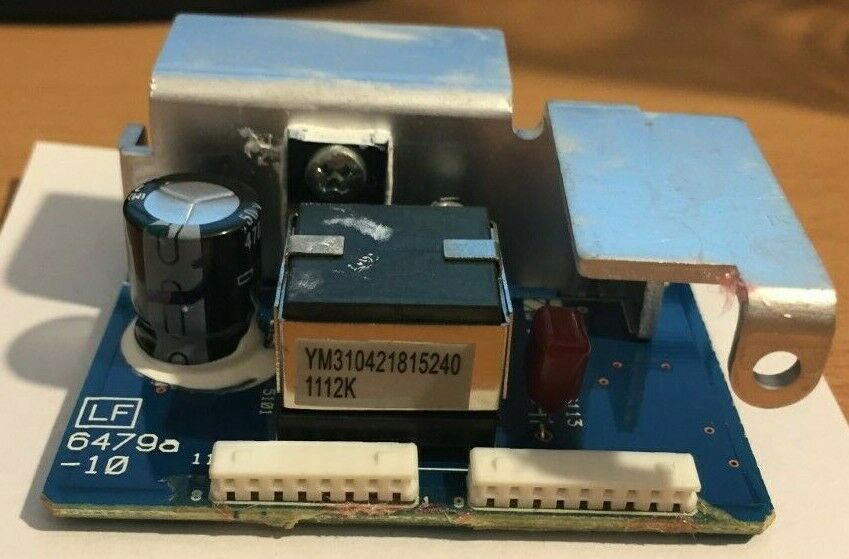

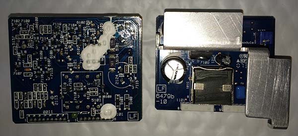

Ciao, mi metti una foto di questi power amplifier unit? Secondo me è un finale in classe D basato sul IRS20955 o IRS20957. La VDR è una tensione ausiliaria di solito a +12V rispetto al rail negativo. Se guardi bene quei componenti che hai cambiato formano un regolatore di tensione fatto da un pass transistor con uno zener alla base. In questo caso essendo lo zener da 10V la tensione all'emettitore sarà di circa 9,3V (10-Vbe) rispetto però al rail negativo. Per capire se regolano bene devi togliere i power amplifier unit e mettere una resistenza tra -VB ed emettitore per dare un po' di carico. 1k dovrebbe andare.

allora..grazie per la risposta chiara ed esaustiva..ti allego le foto del modulo, purtroppo l'ic non si vede..probabilmente è sotto quella specie di protezione? monta però due mosfet p14nf12fp (stp) che penso siano i finali, non i driver...
da quello che dici quindi potrebbe anche andare in protezione perchè attualmente monta un finale solo? cioè, eliminando un finale e volendolo far suonare "mono" cioè solo con l'uscita right o left, non si può? purtroppo mi è arrivato qui solo con un modulo finale e non saprei proprio come reperirlo l'altro..

Sembra fatto tutto a discreti. Comunque hai verificato vdr?
Sul fatto che servano entrambi i moduli non saprei, ad occhio non servono entrambi. Però se ti manca un modulo come fai a finire la riparazione?
