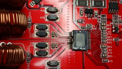

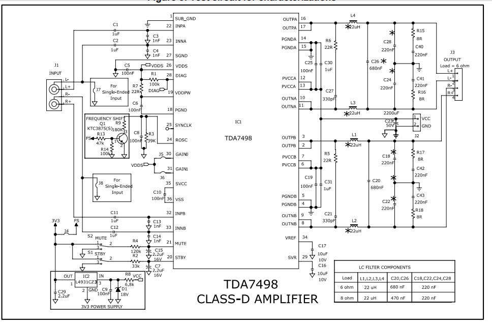

Ciao ragazzi, scusatemi, ho bruciato la bellezza di 3 board finali con il suddetto chip..sulle cause aprirei una piccola parentesi dopo..per adesso volevo chiedervi...ho smontato il chip, ho provato a sostituirlo ma sembra vada in corto...e non riesco a capire cosa intorno a lui possa essere..ho controllato un po' tutto e, senza lui, la scheda alimenta bene...cosa posso controllare tenendo presente che probabilmente (e da come ho visto) lo schema sarà molto simile (almeno nella parte di alimentazione e di uscita) a quello che posto?
grazie mille anticipatamente
luca

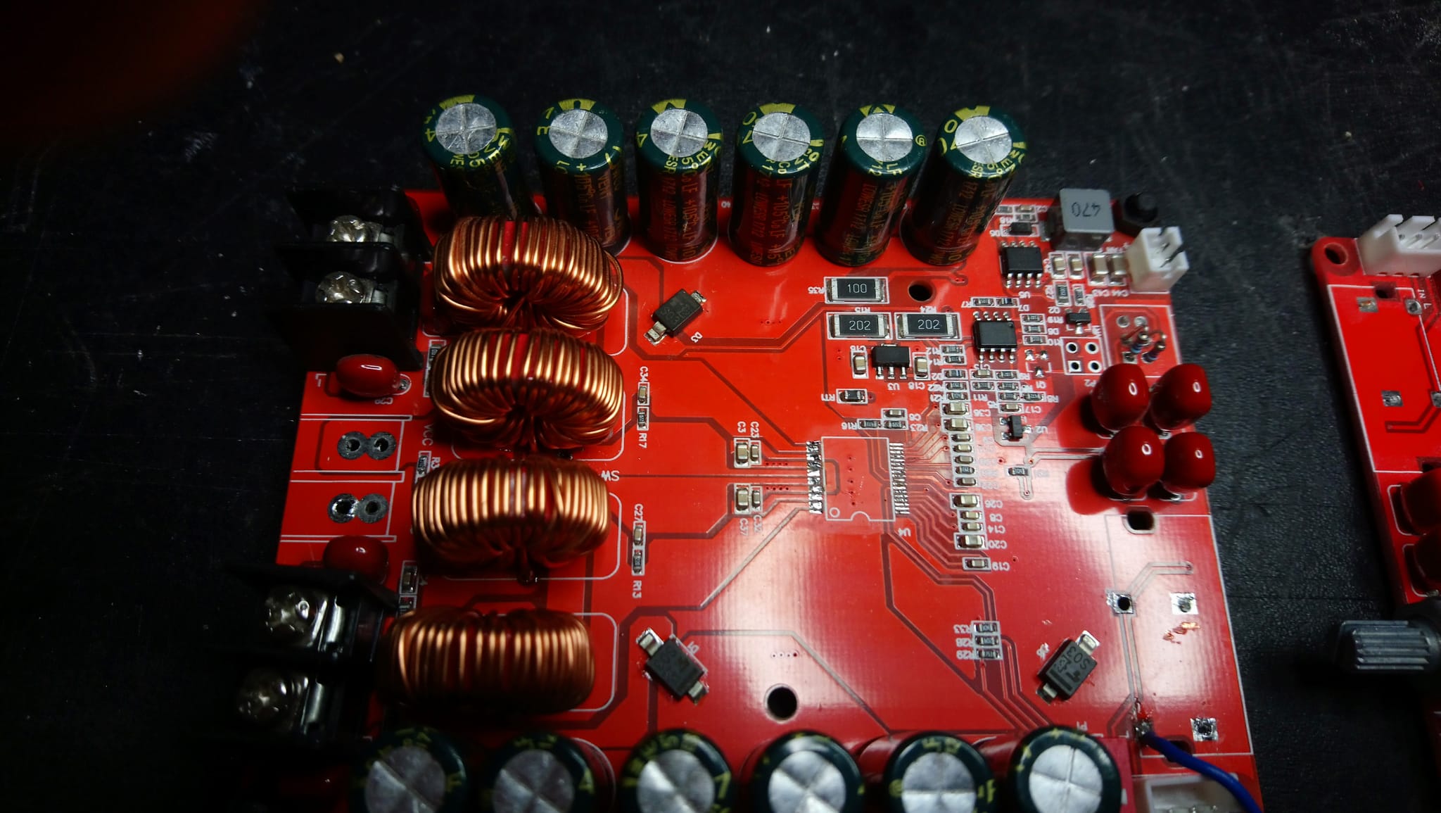

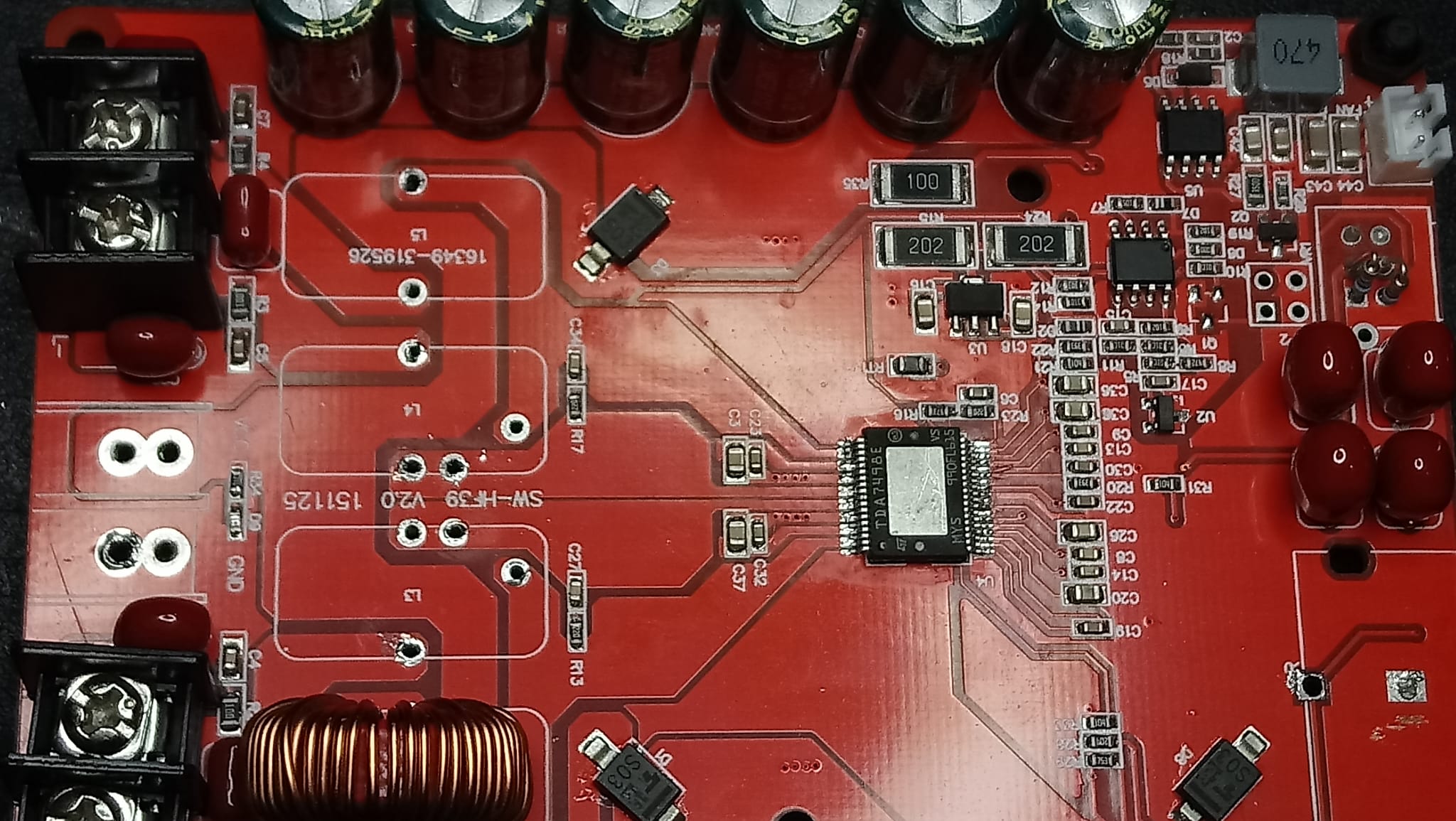

altre foto

Oltre le piazzole che vanno pulite per bene con la treccia dissaldante, devi fare molta attenzione con i saldatori normali perchè molto spesso è un capello di stagno.
Poi puoi controllare i condensatori da 330pF (C27-C31) che fanno la rete di zobel, se la board è di quelle cinesi che trovi su ebay magari hanno risparmiato su tutto, anche sulla tensione dei condensatori che sarà al pelo.

ciao luix, grazie per la risposta..ho controllato i componenti della rete di zobel, tutto giusto...chi sembra essere partito invece, i condensatori a cavallo dei pin di alimentazione c25/c30 - c19/c31, li devo smontare però e controllare da smontati

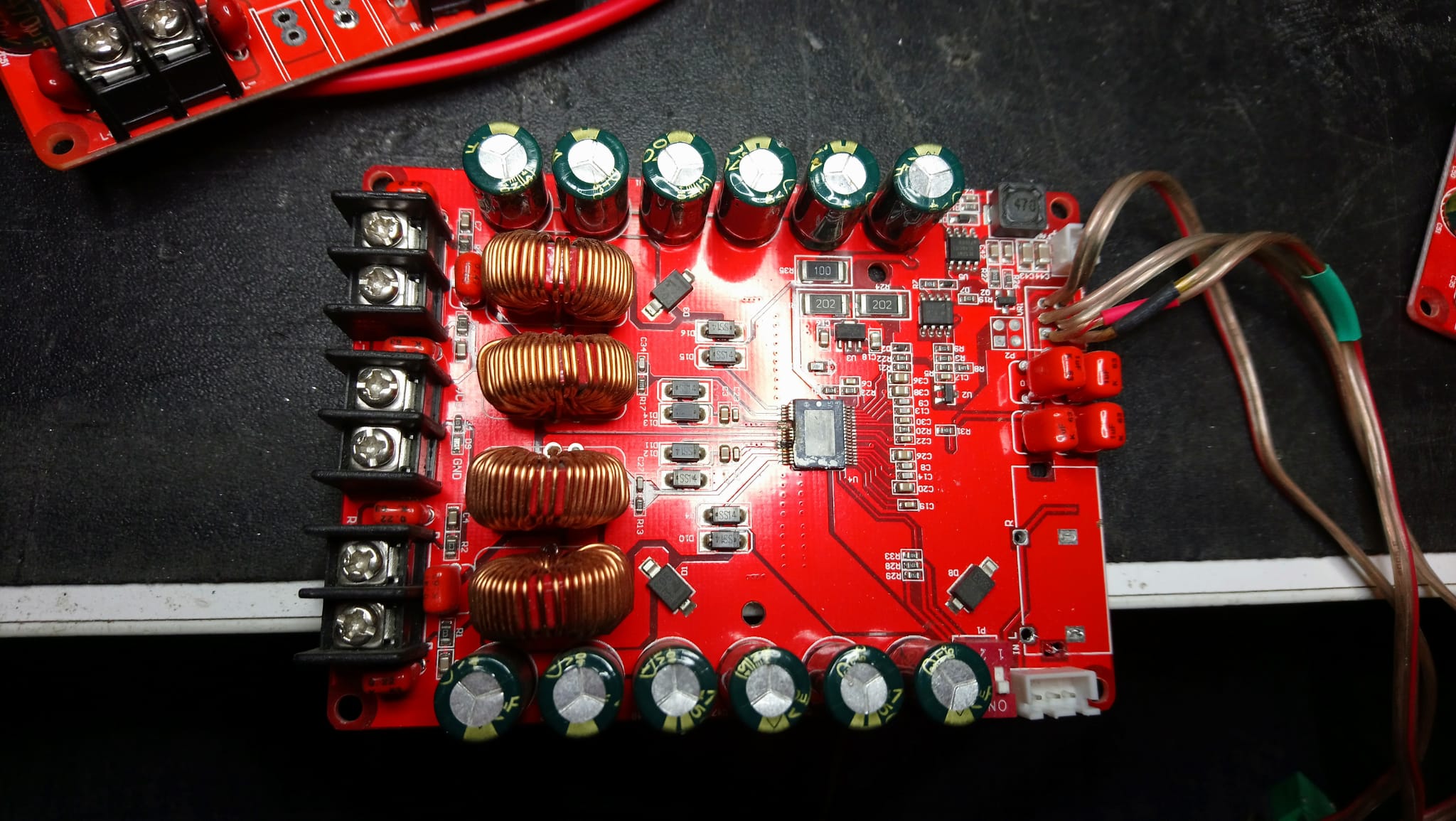

Dalle foto si vede che sono schede diverse. Su quanti pezzi ti è capitato? Sei al limite con le tensioni di alimentazione?
lukehead
Messaggi: 636
Re: tda7498e bruciato
Messaggio da lukehead » 24/05/2020, 10:14
ciao Vik, no, le tensioni sono ben al di sotto della soglia massima di 36v (se non ricordo male)...li ho alimentati a 24v..ma il problema è stato nel fatto (penso, altrimenti non mi spiego altrimenti) che l'ingresso del modulo aveva la massa comune con la terra dello chassis (alimentatore switching)..dico questo perchè li ho alimentati tranquillamente con lo stesso alimentatore senza metterli in uno chassis e non è successo nulla, appena li ho boxati si sono fritti..
li vedi diversi perchè in due modelli avevano aggiunto semplicemente dei diodi contro l'inversione di polarità..nel primo non c'erano, ma poi tutto il resto è identico
