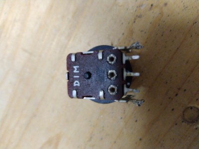

La cosa strana è che sui tutti gli altri pot c'è riportato il valore nominale, mentre sul VR3 e VR6 (che sono i due pot dei volumi della sezione clean e dist) c'è una scritta che non mi suggerisce nulla...ti posto una foto

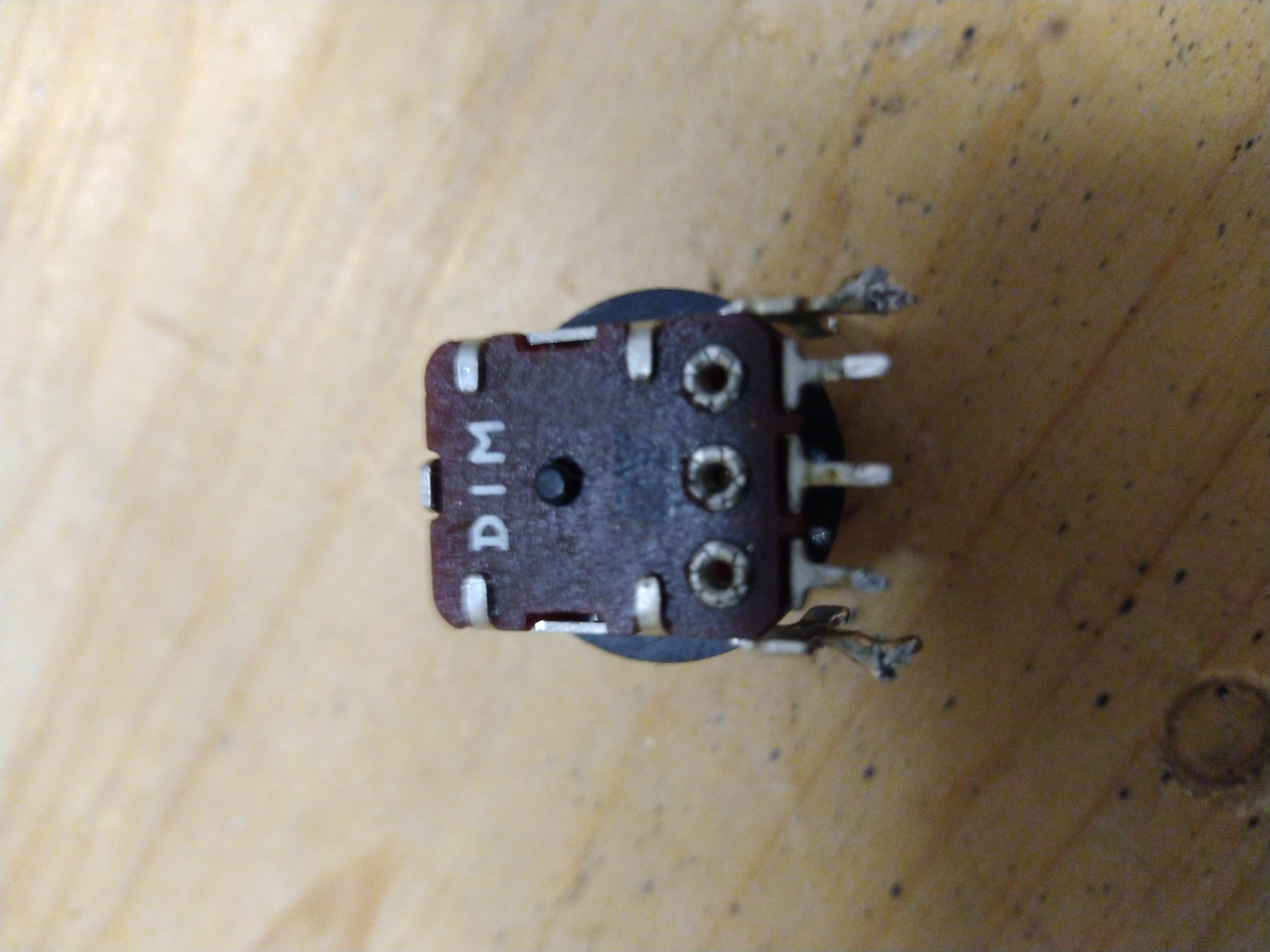

Messaggio da nicotina74 » 25/04/2021, 19:58
Eccola

Allora ho fatto altre prove. Riesco a fare delle letture solo collegando il PIN centrale e solo su un pin laterale.
Collegando i PIN laterali la lettura è impossibile.
Sul tester ho messo la posizione da 2000k.
Quello che leggo:
Pot a 0 ==> 0
Pot a metà ==> ~ 185
Pot al max ==> ~ 1500
È corretto dedurre che possa essere 1 pot da 1.5 M log ( no revers)?

La scritta di quello in foto effettivamente suggerisce essere un 1 megaohm con curva D che è una logaritmica. Sei sicuro di aver tolto il pot giusto e non per esempio VR2 supersat che sullo schema è da 1 Meg? Altrimenti lo schema non coincide.

Allora alla fine ho risolto! Mi sono comprato un nuovo tester e con quello ho misurato il pot guasto. Ho sostituito con un pot nuovo e tutto funziona che è una meraviglia.
