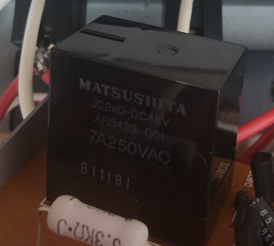

Salve ragazzi,
Ho preso questo ampli usato, ma ho notato ha un relè spaccato.. Funziona ma fa rumore ed ha la plastica spaccata.
Vorrei quindi sostituirlo.. Ma noto è fuori produzione.
Consigli da darmi?

Re: Problema canale drive 1 Yamaha dg130h
Messaggio da Kagliostro » 05/09/2022, 19:28
Per il relè, o trovi le specifiche (misure e quanto altro) in rete o te le ricavi tu dal pezzo, con quelle non dovrebbe essere impossibile trovare un sostituto equivalente
Se con le specifiche hai qualche difficoltà nel reperimento, potresti provare a chiedere su electroyou.it/forum

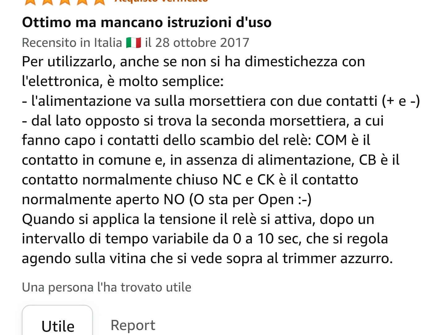

Oggi pomeriggio mi dovrebbe arrivare.
Suggerimento su come collegarlo?
Leggevo questo commento sulla pagina di acquisto

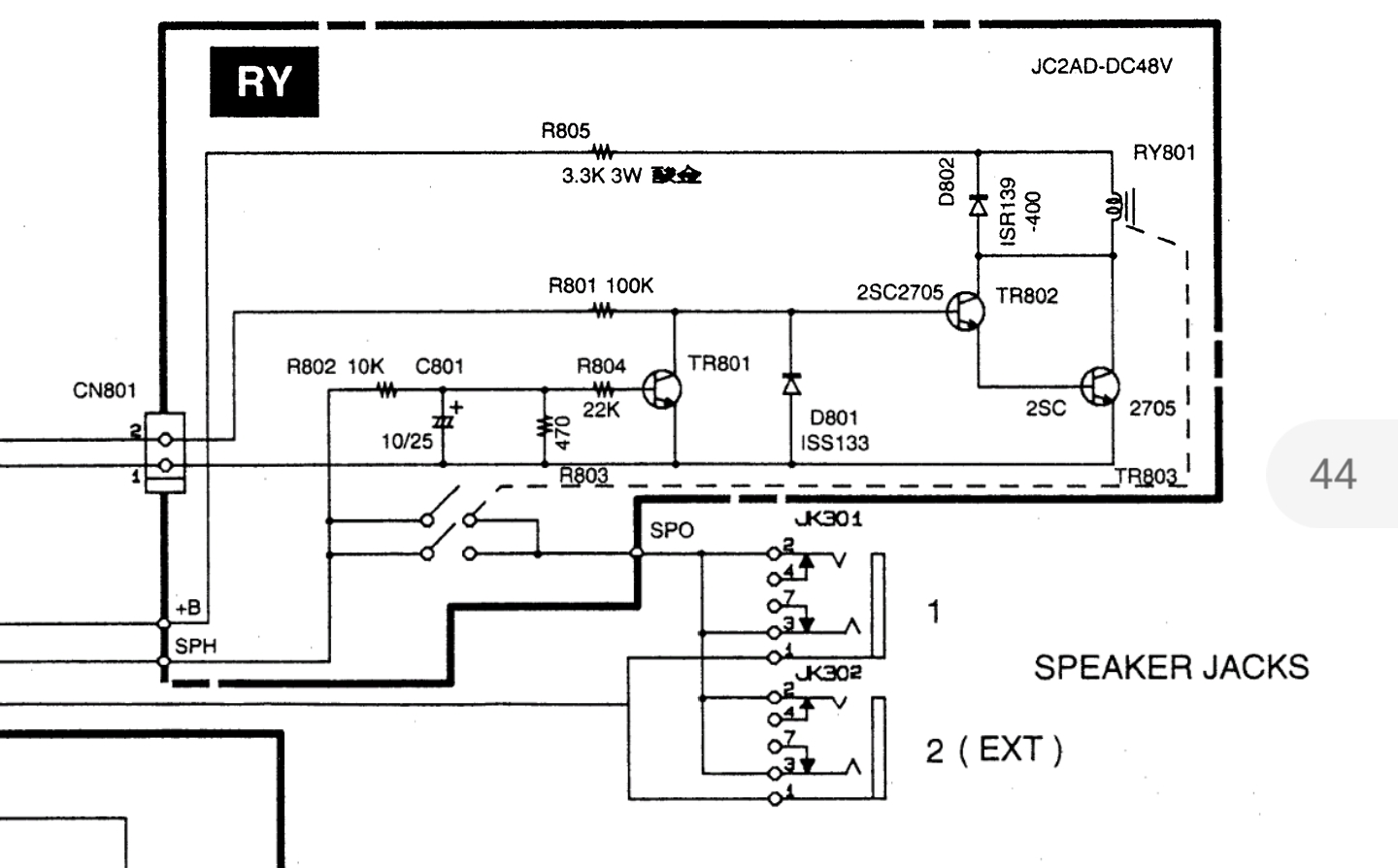

Messaggio da Slash_83 » 09/11/2022, 5:53
https://mega.nz/file/cIcTSQpb#0lT4eUJT2 ... 7ZOVE1XbQM
Temo che il punto da cui prendo i 12v,nel momento in cui cambio canale mi provoca una leggera caduta di tensione e minuscolo Switch del relè..
Messaggio da Kagliostro » 09/11/2022, 8:35
Perdita di tensione OK
Minuscolo Switch del relè .... ???
Se intendi che il relè si scommette, prova a mettere in parallelo alla bobina del relè un elettrolitico (valore non troppo grosso o va ad alterare le tempistiche di intervento del dispositivo)
Messaggio da Slash_83 » 09/11/2022, 8:42
Kagliostro ha scritto: ↑
09/11/2022, 8:35
Si.. Se ci fai caso il relè della pcb per un attimo fa un lieve rumore di Switch ed il led verde cede un istante
Grazie per la dritta proverò!!
