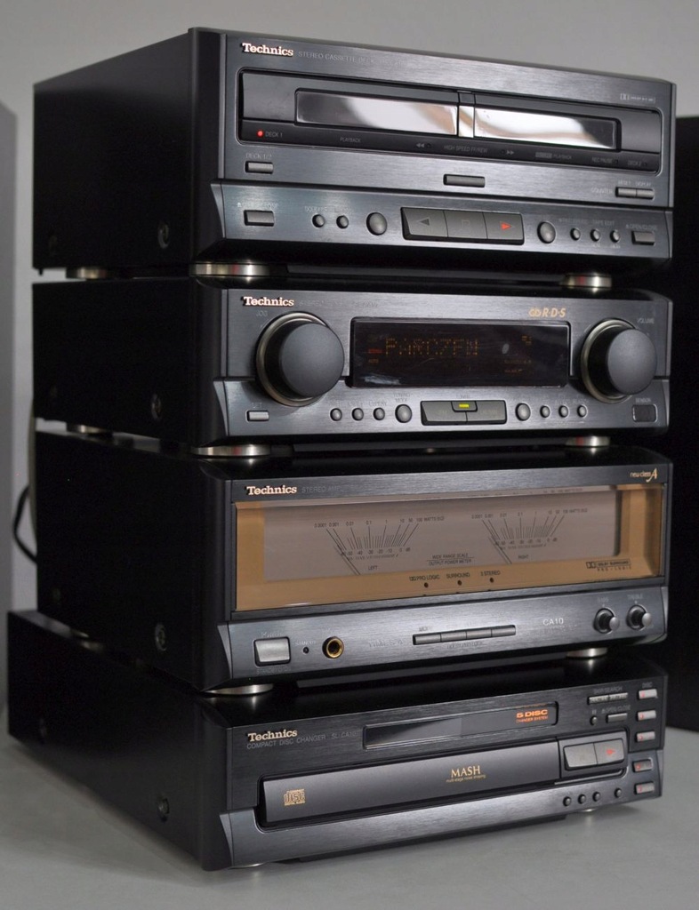

Salve a tutti,
ho un Technics SE-CA10
https://3.allegroimg.com/s1024/0cbfbf/c ... 404283e5c3
con che quando ascolto i CD funziona normalmente, mentre se prendo l'audio da una sorgente esterna (ingressi ext, vcr, vdp) il volume risulta estremamente basso, tanto che devo alzare quasi al massimo per sentire normalmente. Ovviamente in questo modo anche il rumore diventa udibile.
Qualcuno ha esperienze simili o consigli?

Non conosco il prodotto
Ma quando mandi in ingresso i segnali esterni su che ingresso entri ? Il problema potrebbe essere tutto nella sensibilità dell'ingresso che usi
Ciao, li ho provati tutti, non cambia niente. Aggiungo che l'impianto funzionava perfettamente anni fa, e non e' stato usato molto, poi e' rimasto in uno scatolone per diversi anni causa trasloco, e quando l'ho ripreso fuori ha manifestato il problema.

si' l'avevo trovato anche io, ma grazie. Anche col manuale non saprei da dove partire... potrebbe essere un condensatore? di quale parte dell'ampli?

Un'attenuazione, se il segnale che dai in ingresso è molto basso, potrebbe essere anche dovuta ad ossidazione dei contatti
Ma non credo sia il tuo caso, forse il circuito attorno ad un transistor ma, come dicevo, non è cosa per me

La selezione ingressi è nel tuner:
https://elektrotanya.com/technics_st-ca ... ad.html#dl
a pag 33 vedi che ci sono due ic per la selezione degli ingressi, solo l'ingresso ext in passa per uno solo degli ic. Ti direi di concentrarti su quello. Il resto funziona? Tipo il tuner, la cassetta non te lo chiedo perché è quasi sicuro che non funzioni, ci saranno le cinghiette da cambiare.

si' il resto funziona tutto. Quindi visto che sono coinvolti solo gli ingressi esterni potrebbe essere l'IC202?

Potrebbe essere ic202 ma non credo perché è sempre lui quello che seleziona se tuner o cd o tape quindi dubito che funzioni a metà. Ci vorrebbe un oscilloscopio. Tra l'altro quello che esce da external out dovrebbe essere quello che va all'amplificatore.
