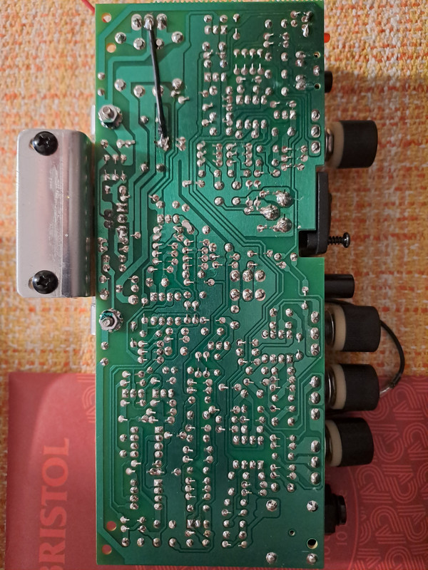

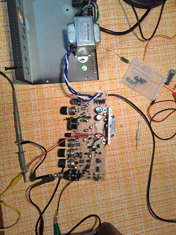

E' un piccolo ampli per chitarra acustica, 6W, dotato di effetto chorus come dici tu, Ma non riesco a capire chi li produce e se sono semplici opamp o hanno altre funzioni. L'ho acquistato per passare il tempo riparandolo ma pensavo fosse un caso meno complicato. Non riesco a seguire il segnale iniettato in ingresso.
Queste le foto della basetta, altro non ho
https://i.postimg.cc/PJty7zVM/20231213-105534.jpg
https://i.postimg.cc/d0P8XjLT/20231213-143233bis.jpg
