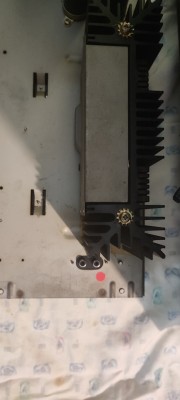

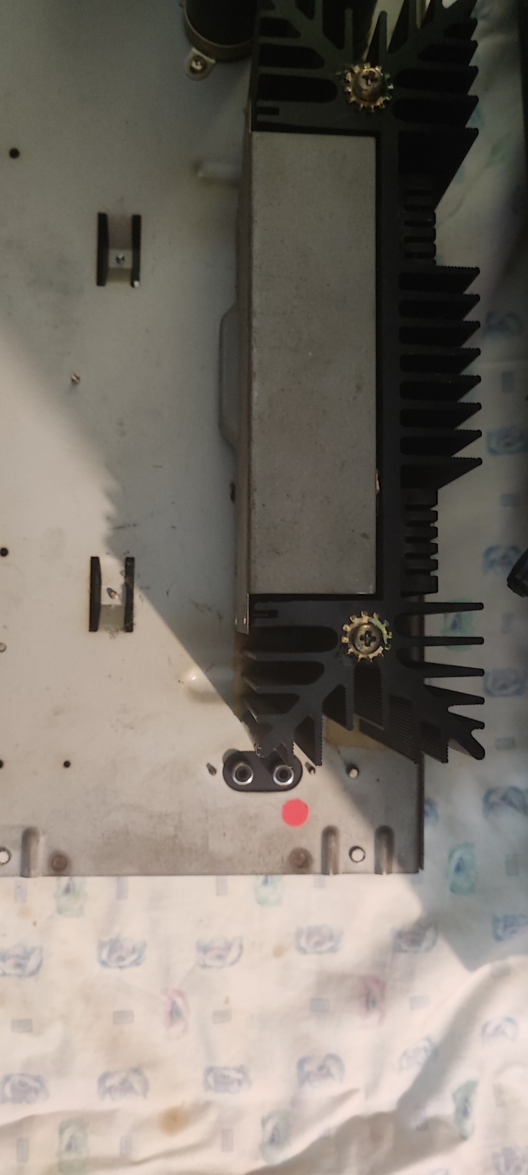

Buon giorno Amici, mi hanno portato un ampli Yamaha G50 112 II che valuto possa essere degli anni 1980-1990.

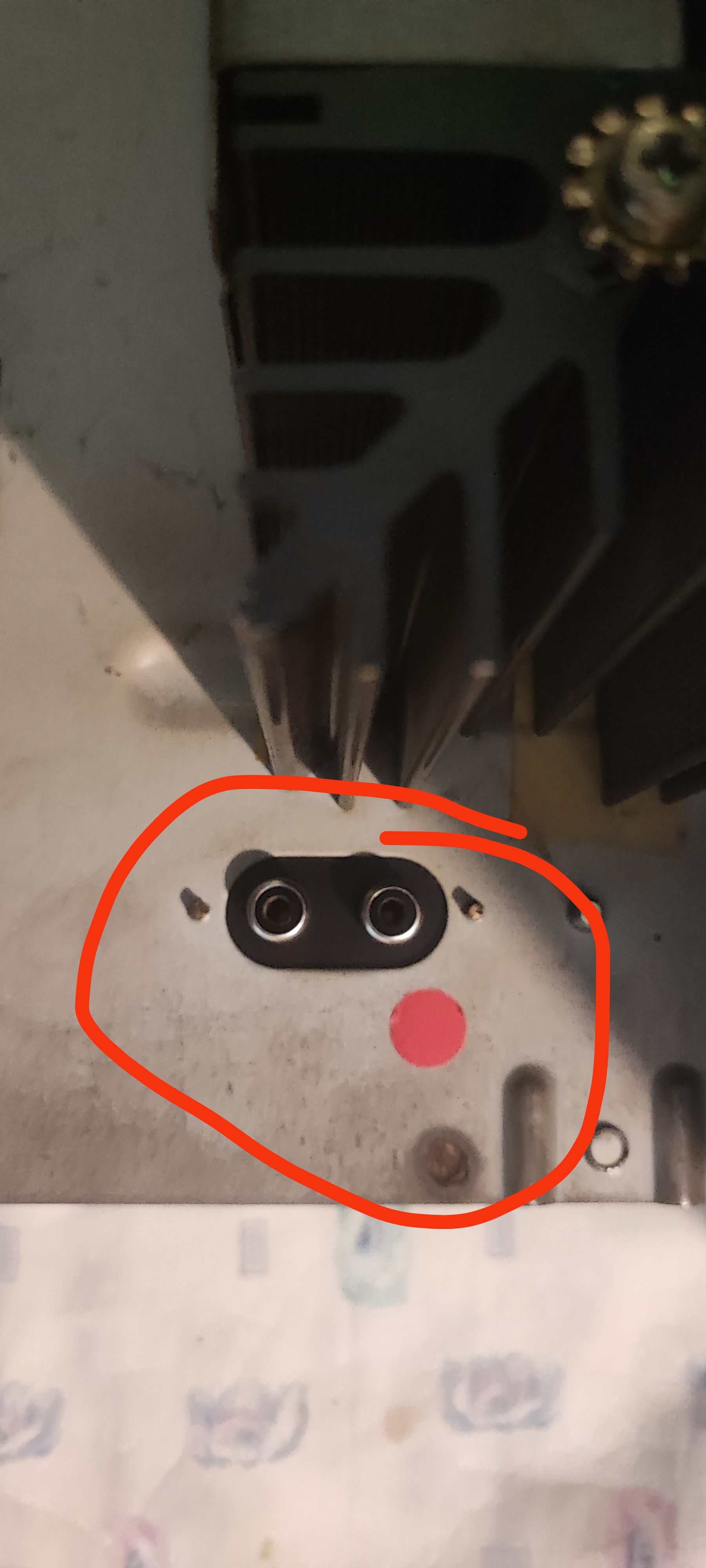

Il Problema è che manca completamente il riverbero a molla...........come posso conoscere l'impedenza di un riverbero a molla che trovo sul web da poter adattare....
Ho misurato la tensione sulla scheda dai connettori e ho rilevato 15,4 volt.
Attendo con ansia i vostri consigli.

https://music-electronics-forum.com/for ... nit-repair
Qui suggeriscono 8AB2C1B e direi che potrebbe andare. Puoi anche prenderla con in e out grounded invece che in isolato.
