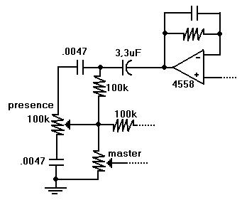

bene, allora mi sono fatto portare l'ampli, in realtà non era un rumore di fondo, si era spiegata male, ma è un vero e proprio fischio... :muro: fischio sempre presente quando il basso è regolato con le tonalita piu alte possibili, con entrambi i pickup, e con il presence dell'amplificatore al massimo o quasi.
insieme al fischio si accende anche il led "limiter" che cosa potrebbe essere? appena ho tempo lo smonto, eppure quando si accende il led limiter, non dovrebbe fischiare, come succede se suono forte, ma con il precence al minimo o le tonalità del basso messe poco alte...

bene, dopo un po' di prove ho constatato che il fischio viene dato dall'eccessivo passaggio di alte frequenze, infatti anche con il precence al massimo e il basso con le alte al massimo, se abbasso dal pot del treble non fischia... lo schema è questo:
presence stinger....JPG (12.25 KiB) Visto 7091 volte

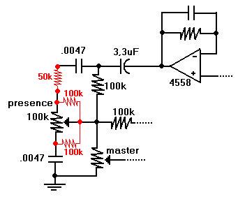

della parte del precence, avevo pensato all'inizio che potevo fare in modo che la completa rotazione dle presence in realtà fosse come a metà facendo una modifica del genere...
presence stinger mod...JPG (14.24 KiB) Visto 7091 volte
in modo tale che il presence è come se non arrivasse mai al massimo... (tnt non se ne accorgerà nessuno xD) mi chiedevo basta cambiare un filtro passa alto? pensavo che si poteva cambiare il condensatore, in uscita all'operazionale, o forse all'ingresso ( che ho dimenticato di guardare) ma il fatto è che in quel modo non vario solo la frequenza limite? anche se la abbassassi, non riuscirei a tagliare le alte frequenze...o almeno per quello che ricordo di teoria dei segnali secondo i miei calcoli no... xD o forse mi basta agire sul filtro passa basso nella retroazione?

ci sono: bisogna agire sul passa banda!!! dico bene? cmq mi sa che faccio prima la modifica del potenziometro! spero di non fare danno!! xD

bene ragazzi, tutto risolto! vi scrivo come ho risolto magari a qualcuno potrebbe servire:
in pratica per fortuna appena prima di effettuare la "modifica" sono riuscito ad accorgermi che un cavo di massa ( non massa a terra ) non faceva bene contatto con la carcassa metallica, che poi andava a terra tramite un altro cavetto! menomale :numb1: ciao a tutti!
