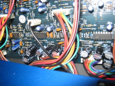

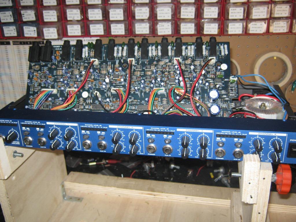

salve a tutti ragazzi
un mio amico mi ha portato un amplificatore per cuffie samson. il problema che ha è un debolissimo crepitio sul primo canale audio. man mano che si va avanti fino al canale 4, il crepitio aumenta. ho misurato i condensatori posti sui connettori che vanno alla board di controllo pot( che è tutta smd) ed ho notato che oltre ad essere da 10 v di tensione max,alcuni risultavano sballati i valori. così li ho cambiati tutti.
poi sull'alimentazione ho cambiato tutti i caps a lenticchia da 100 nF cn dei film box. il crepitio è diminuito ma pochissimo.
cosa mi consigliate?
il TA un solo secondario, si potrebbe ideare un filtro di prova per vedere se fosse lui la causa del problema?
