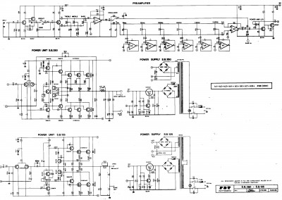

mi è capitata una cosa stranissima: suonando un emulatore hammond in un ampli FBT SUPERBASS 250, l'ampli ho cominciato ad andare in "risonanza" sulla nota RE bassa
inizialmente ho pensato si trattasse di un difetto dell'organo, poi dopo ripetute prove mi sono reso conto che è proprio l'amplificatore
a basso volume non accade niente, sopra un certo volume, e ad una sola frequenza l'ampli va in larsen e smette solo se abbasso il volume
cosa potrebbe essere, visto che l'ampli è a transistor e quindi è da escludere un problema di valvole microfoniche ?
grazie dell'aiuto !
PS allego schema

Che cassa usi?
doclegume
Messaggi: 59
Iscritto il: 12/11/2012, 12:01
Re: AMPLI FBT SUPERBASS IN LARSEN
Messaggio da doclegume » 28/04/2015, 14:39
uso due coni montarbo in cassa chiusa, credo siano 2 8ohm in configurazione 16ohm per limitare la potenza brutale dell ampli ... suono in una soffitta di 3 metri quadri !!!

Ciao, hai provato a picchiettare con una bacchetta di materiale isolante sui vari componenti alla ricerca della "microfonicità" nascosta?? :)
Facci sapere!

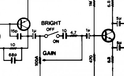

a proposito, mi sapreste indicare nell'immagine allegata il valore del condensatore marchiato "10" collegato allo switch 'bright' ?
si tratta di 10picofarad ?

10 pF su 100 kOhm (ancora attenuati dalla resistenza) sono proprio pochi.
É probabile siano 10 nF, vista la resistenza che ha in serie. Equivalente di 1 nF su 1 MOhm.

robi ha scritto:10 pF su 100 kOhm (ancora attenuati dalla resistenza) sono proprio pochi.
mi sa di si, ieri ho messo un cap da 1microfarad e a momenti saltano in aria i coni :ohhh:

Ciao doc, ti suggerivo di picchiettare sui compoenenti non per risolvere il problema, ma per identificare se e quale componente potesse darti problemi di microfonicità.
Per cui ti consiglierei di regolare il volume leggermente al di sotto della soglia di innesco dell'effetto larsen e con una bacchetta di plastica di picchiettare un componente alla volta finchè non trovi quello che ti amplifica il "tic" generato dalla bacchetta.

ehm ... trovato l'inghippo
qualcosa faceva contatto nell'organo (un Elka X705) con le vibrazioni dell'ampli: ora tutto ok :-)
dai, è stata un'occasione per condividere con voi uno schema ampli piuttosto raro
alla prox !
