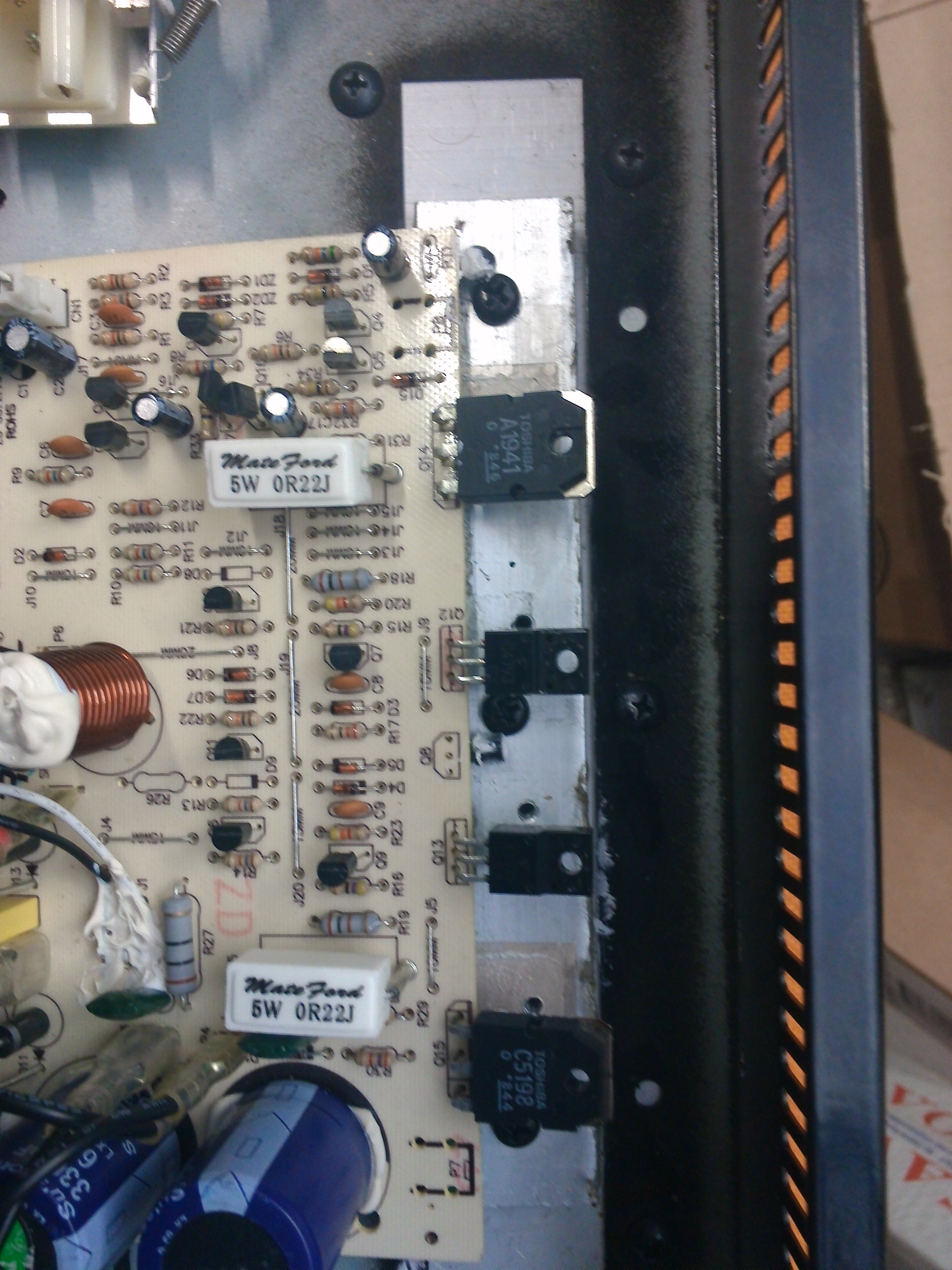

Salve ragazzi molti saranno ancora in vacanza ma ci provo, sto mettendo mani su un Randall Kh120 il quale ha un problema al finale. Il problema presente, fa si che per sentire qualcosa uscire qualcosa devo mettere a palla il volume del master e del volume.
Sono sicuro che sia il finale perche dal send return ho provato il solo pre e funziona bene, inoltre ho controllato e sostituito tutti gli elettrolitici presenti sul finale compresi quelli di alimentazione ma il problema persiste.
Stagnato la pcb nei punti cruciali quali transistor etc.
Controllato le resistenze da 5W tutto ok.
Non sono presenti bruciature o altro, ho dissaldato i transistor finali e controllato con un prova transistor ma sembra tutto ok.
Ho due idee o i finali non funzionano bene pur testandoli con i prova transistor, oppure c'è qualche transistor che sta nel mezzo della piastra che sta dando problemi.
Che ne pensate?

E' sicuramente qualcos'altro, se un finale non va ti fa saltare i fusibili.

Vi allego una foto del finale, l'unico fusibile presente è sull'alimentazione ma non salta.
Ho controllato anche il pot del master ed è tutto ok!

Ti consiglio di farti un audio-probe e di seguire il segnale audio.
Eventualmente manda una mail alla randall per farti spedire lo schema, difficile che te lo spediscano, ma tentar non nuoce.

Salve Raf li ho contattati e fortunatamente me li hanno passati, dato che non ci sono segnati voltage point o altro nella sezione finale, c'è qualche punto in cui devo stare attento con le tensioni?

Ottimo per gli schemi. Speriamo che siano corretti.
Rat ha scritto:Sono sicuro che sia il finale perche dal send return ho provato il solo pre e funziona bene
Prova ad entrare dal "cd in" e vedi se funziona il finale. Se ok allora devi investigare tra la presa del return ed il connettore di ingresso al finale.
