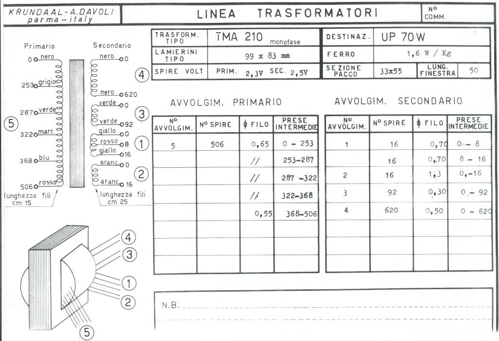

Sarebbe bello fare un modello di scheda pre impostato, da compilare per ogni trafo che viene fatto. Con possibilità di inserire tutti dati, dallo schema ai passaggi come ho messo. Ecc.

Che dici, puoi descrivere grossomodo le parti della scheda
che poi magari integriamo con le idee di qualcun altro
alla fine potrei vedere di buttare giù qualcosa che sia, come dici
un prestampato da completare, dovrei avere qualcosa della Davoli
Che dici si potrebbe partire da uno schema più o meno come questo ?
Che modifiche / aggiunte facciamo ?

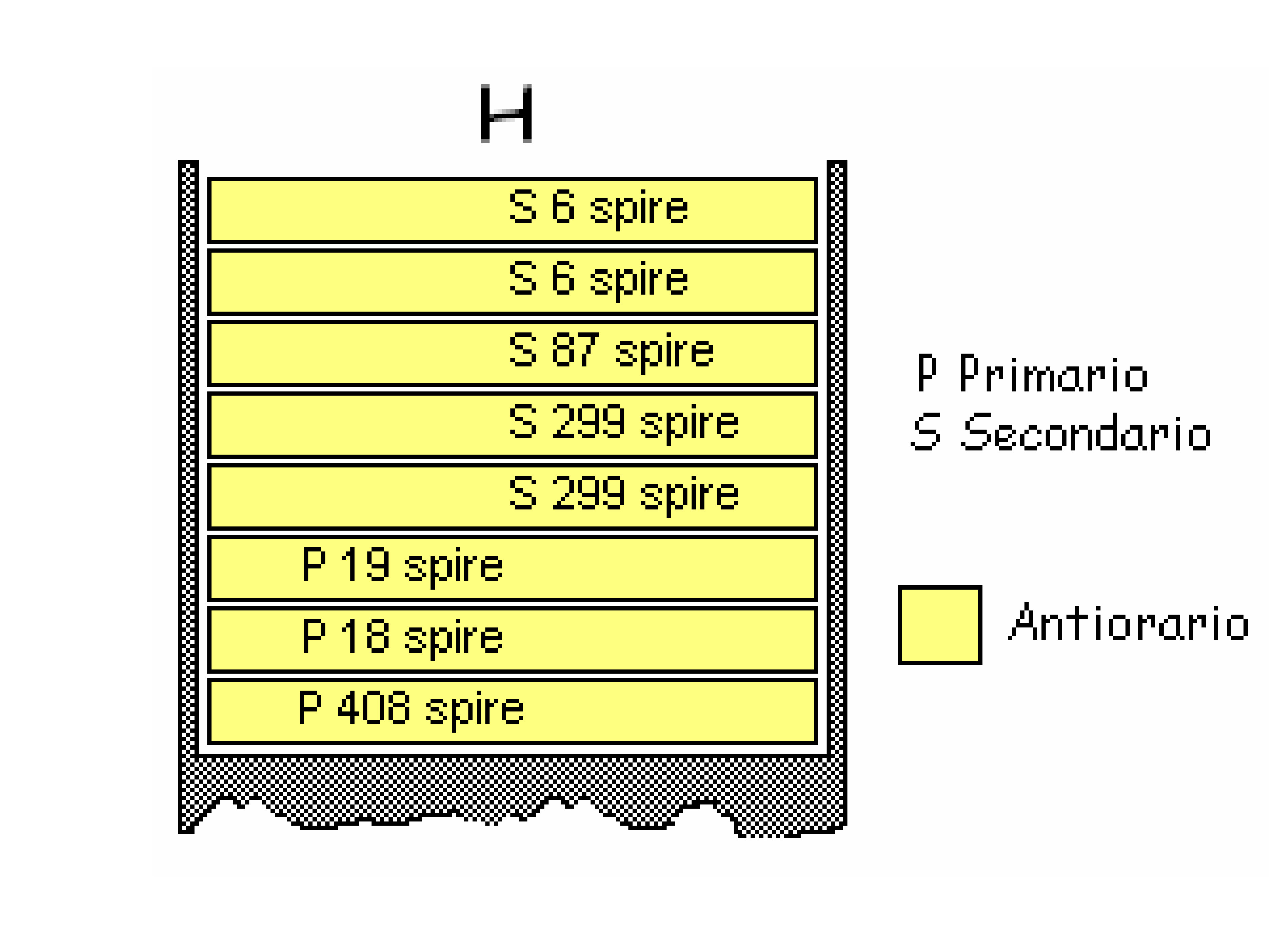

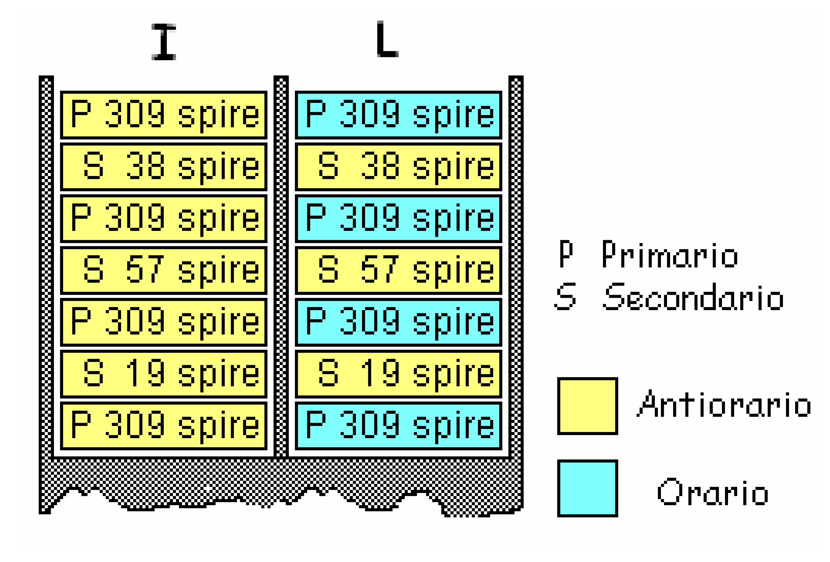

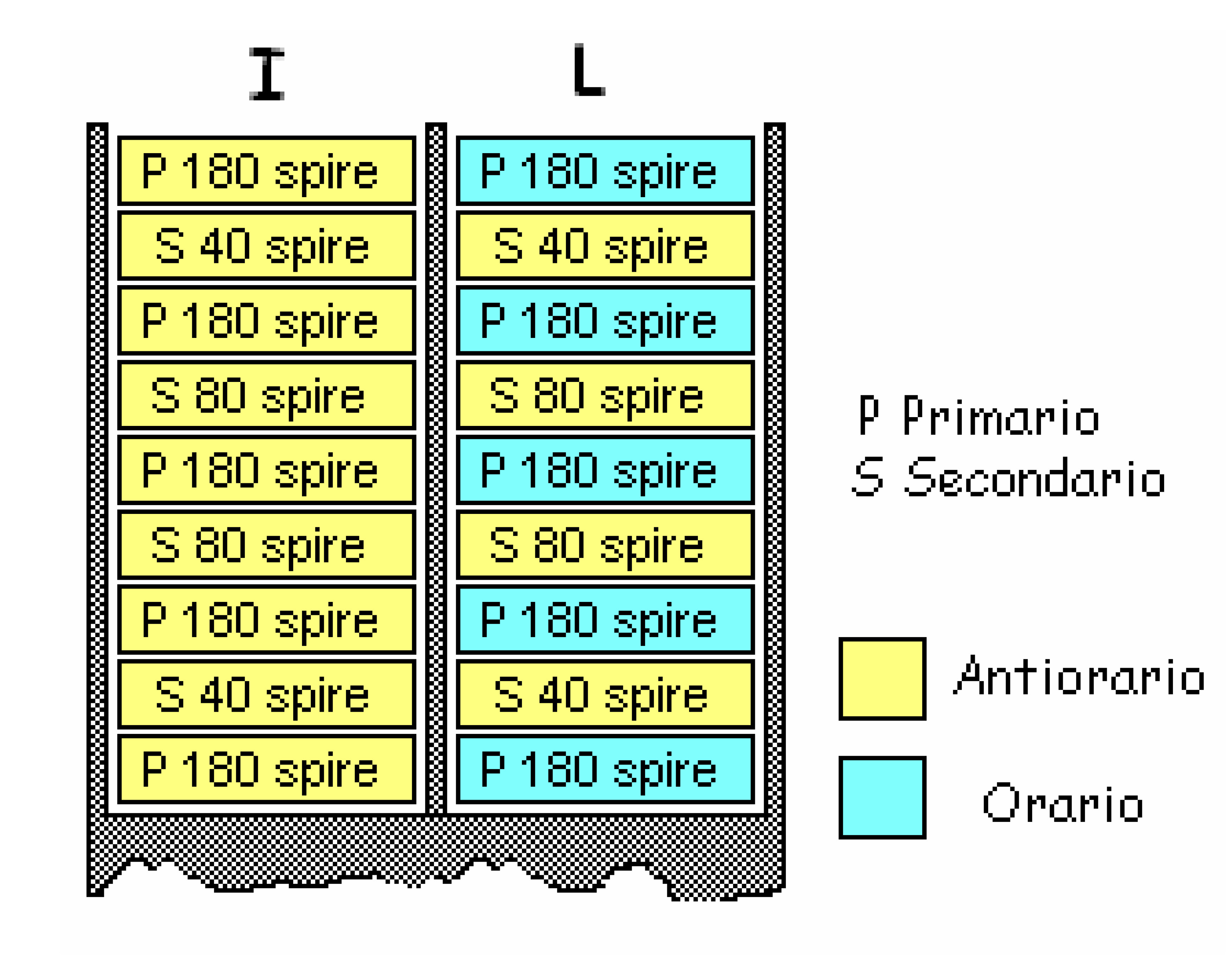

Magari con un'immagine tipo quelle di Giunchi per
far vedere la disposizione degli avvolgimenti
se ci riusciamo le cose dovrebbero essere molto più semplici da spiegare

Non è semplice come sembra. Farei subito una una distinzione tra TA e TU, quindi due schede anche se simili un po' diverse tra loro. Per il TA mi piace come Davoli segna le uscite ( lunghezze cavi, metterei anche sezioni 1. 1.5 2.5 mm2). Qua basterebbe mettere l'ordine degli avvolgimenti a partire dal centro. Che so il primario di solito per primo e sarà dunque n°1. Un disegno del rocchetto con i passaggi ci sta ( nn lo fa nessuno! Ma trovo la cosa importante). Metterei altre caselle dove ci sia diametro fili, con scritto isolante strato si o no, e spessore isolante. Poi un rigo vuoto sotto con possibilità di mettere isolante avv. Avv si no e spessore.
Per i TU, simile ma qua metterei il disegno tipo giunchi ( o uno spazio vuoto dove poterlo mettere giù a mano) perché le tipologie sono tante. Bisogna provare però, solo cosi saltano fuori le migliorie.

Quel tipo di rappresentazione è interessante ma il fatto che ci siano quei due "mezzi" avvolgimenti crea qualche difficoltà se
si vuol fare uno schema ad uso generale, comunque sì, qualcosa lo facciamo

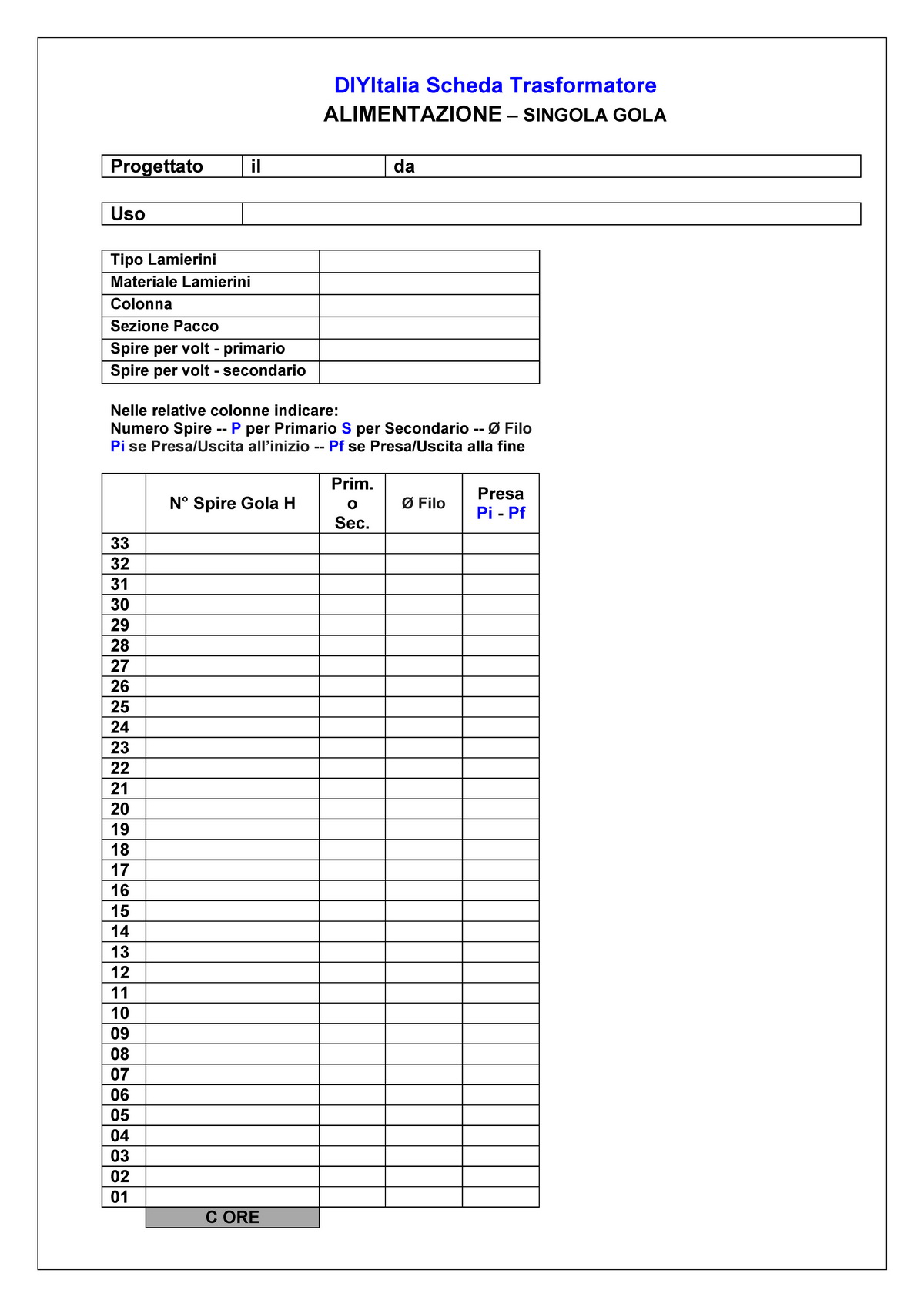

Messaggio da Kagliostro » 15/09/2016, 15:56
Scusate, mi ero dimenticato di questa cosa .....
Qui una prima bozza per i TA
la allego in formato word - pdf - jpg
Scheda TA.docx
(18.96 KiB) Scaricato 357 volte
Scheda TA.pdf
(57.1 KiB) Scaricato 346 volte
Sbizzarritevi con l'indicare migliorie e modifiche
Farò anche una bozza per i TU, per adesso vediamo quanto c'è da riprendere per mano su questa
Non fatevi pregare e dite la vostra :face_green:
:ciao: :ciao:
p.s.: Indico Gola H e Gola I ed L per usare la stessa terminologia di Wintrasfo di Giunchi

Messaggio da neroagani » 25/09/2016, 10:46
complimenti K !
bel lavoro [icon_e_biggrin.gif] [icon_e_biggrin.gif]
magari nella prima colonna metti STRATO
ciao

Messaggio da Kagliostro » 25/09/2016, 16:28
Sì, OK, appena ho un po' di calma provvedo
Peccato che non sento Piadina, mi avrebbe fatto piacere sentire le sue richieste
