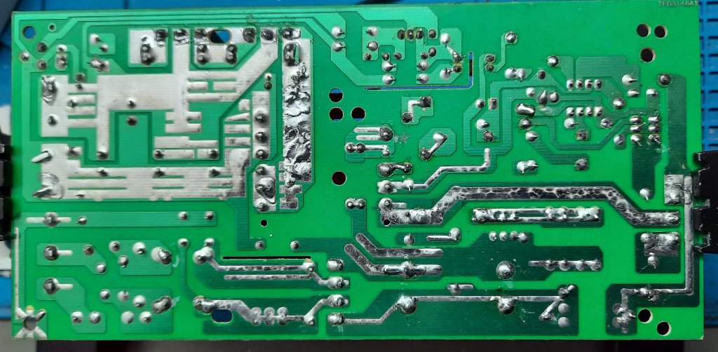

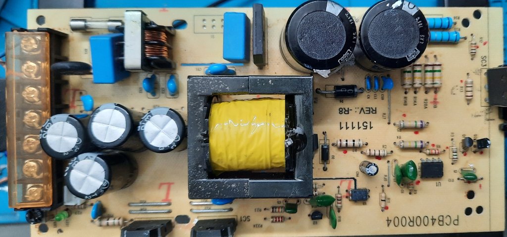

Buongiorno a tutti ,sono nuovo di questo forum chiedevo se qualcuno avesse lo schema di un alimentatore switching mod S-360-12 allego foto del pcb il problema che non ha nessuna uscita dal secondario il lato di alta tensione dopo i condensatori abbiamo 325v.

Grazie x la risposta, ma il mio pcb non porta il 494 ma il 2842 a 8 pin questi cinesi fanno certi minestroni 🤣

Questo? https://www.st.com/resource/en/datasheet/uc2842b.pdf
Senza nessun riferimento alla tua scheda, e con codici componente incompleti, è impossibile aiutarti!

Buongiorno e grazie, provo allegando foto del pcb

Fai un controllo generale per vedere se c'è qualche componente guasto. Se sembra tutto ok cambia l'integrato.
