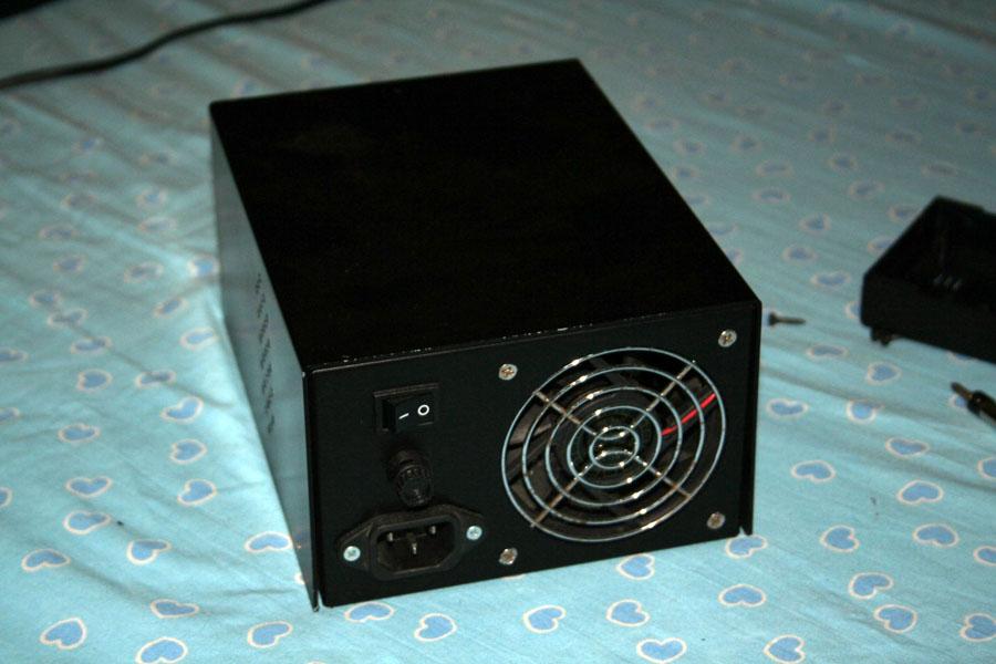

Ho acquistato ormai un anno fa da una ditta della mia zona una alimentatore che loro spacciavano per silenziosissimo perchè basato su prove e test...
lo comprai, 40€, lo provai ed effettivamente non era male per niente.
Sto utilizzando ancora oggi questo alimentatore, unico neo e che ha 6 connettori di uscita e supporta da etichetta al max 2A.

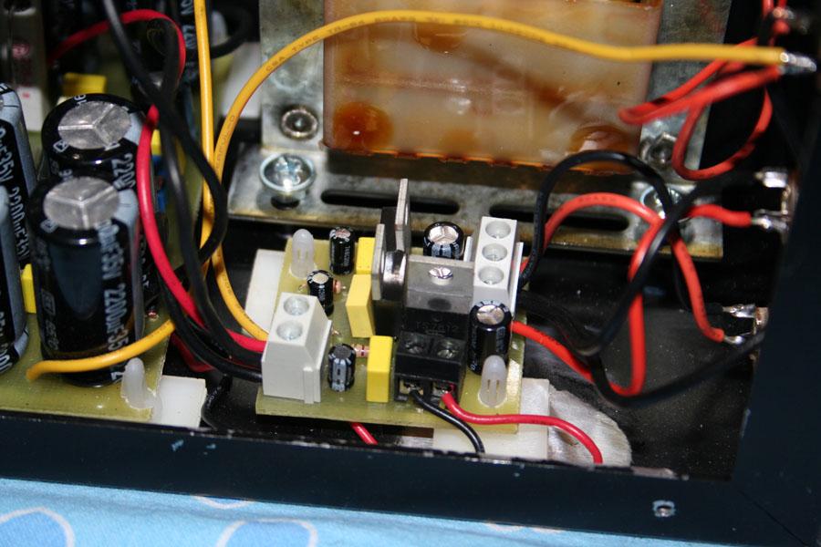

I miei pedalozzi sono aumentati e le 6 uscite non mi bastano più in più avevo necessità dei 18V... allora ormai DIY fino al midollo mi costruisco il Psu con LM317 in galleria di Luix.
Mi sono creato un box a misura, un circuitino che mi da i 9V e i 12V per una ventola di raffreddamento.
Dopo i primi problemi con la ventola che faceva un rumore bestiale, ho modificato il mio circuito filtrando meglio i 12V e ho risolto il problema della ventola.
Poi ho realizzato il MayQueen Treble boost che di suo fa un casino da paura...
Tra le varie prove per diminuire il suo dannato fracasso ho provato ad attaccarci il mio buon vecchio alimentatore commerciale e il rumore DIMINUISCE.

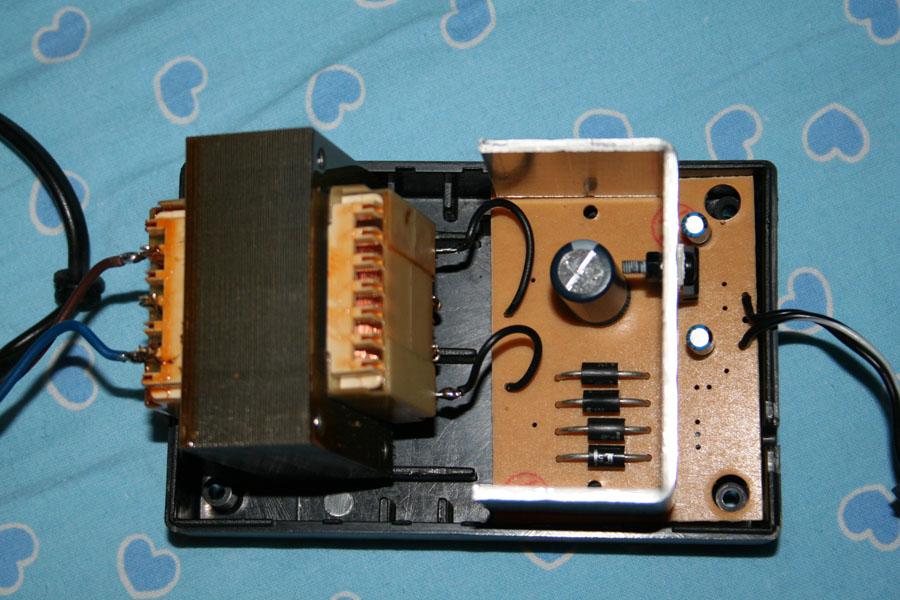

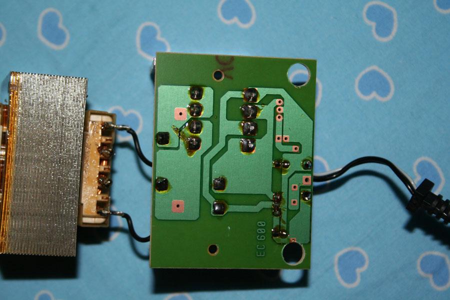

Allora che faccio apro l'alimentatore e...dentro ci trovo la manciata di componenti che vedete in foto e un 7809CV...mii cadono le braccia (per non dire qualcosaltro...)
Che diavolo posso fare per migliorare l'alimentatore che ho costruito?
Allego un po di foto...

Da quello che mi sembra di vedere il tuo alimentatore comprato non ha la messa a terra, nel caso quello che hai fatto ce l'ha metti uno switch per disattivarla, non toglierla del tutto perchè fa parte della sicurezza....

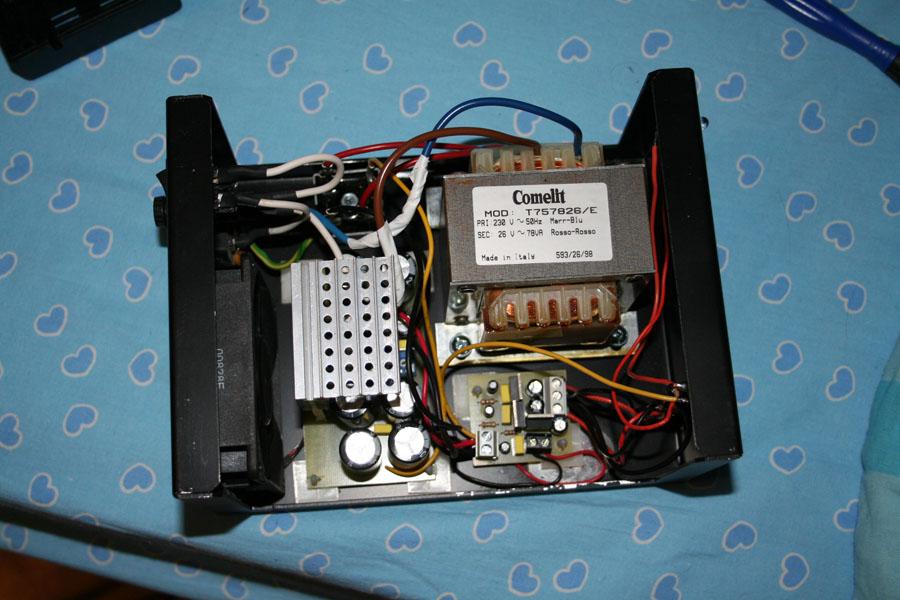

Altra cosa, vedo i cavi che passano davanti alla finestra di apertura del trasformatore, metti una schermatura su quella finestra con un foglio di rame da lattoneria connesso al negativo del circuito...
Il trasformatore è da 26V 78VA!!! E' da folli, una volta rettificato ti ritrovi con 36V!! Trovane uno da 18V, 78/26=3A, mentre 78/18=4.3, ne guadagni anche in corrente erogabile!!!

Di filtraggio ce n'e' a volonta'... La massa l'hai messa a chassis assieme al negativo del ponte di rettifica?
Io ho avuto un problemaccio di suono doppio su una testata proprio perche' avevo dimenticato di mandare a massa il negativo dell'alimentazione dei relay...

La massa va tutta su un punto che poi va allo chassi (insieme alla terra dell'alimentazione)

Magari c'e' qualche loop di massa, le prese per l'alimentazione dei pedali mi sembrano non schermate dallo chassis...

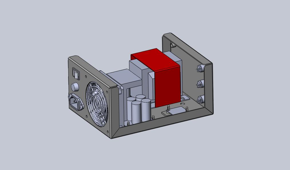

x luix

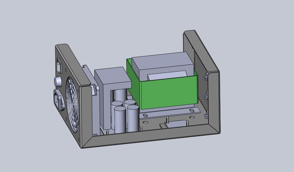

Ho un dubbio sul verso della placca di rame che devo mettere intorno al trafo.
Devo farla come quella che ho evidenziato in rosso o come quella verde... cioè parallela o trasversale al senso delle spire?
Grazie.

Re:Alimentatore DIY con humm a confronto con Ali commerciale
Rosso rosso!
Tra l'altro deve essere un qualche loop di massa perchè se usi Visual analyzer per vedere lo spettro da un picco a 152Hz il che è impossibile che sia della tensione rettificata perchè dovrebbe essere a 100Hz, o se proprio è della 220V non rettificata è a 50Hz...

Ho ultimato tutte le modifiche consigliate e ho risolto la silenziosità di sto alimentatore
Anche se vorrei riportare l'esperienza che magari servirà a qualcuno...
All'inizio avevo problemi con la ventola di raffreddamento che veniva alimentata a 12V con un circuitino fatto da me, ho modificato il filtraggio del 7812 che usavo e ho migliorato.
Poi ho creato uno star ground (tutte le masse in un unico punto evitando i loop di massa) e ho migliorato ulteriormente.
Cappottino in rame al trafo e ulteriore miglioramento.
Ma ancora non avevo raggiunto il livello del commerciale...
Ultima modifica ho tolto il collegamento a terra e adesso è silenzioso come quello commerciale.
Non sono contento della cosa come diceva luix anche io la terra preferisco tenerla...è per questo che mi sono fatto un cavo di alimentazione senza terra che userò se proprio il rumore diventa inaccettabile...

Questo penso dipenda dal fatto che pero' l'impianto della tua casa non e' a norma...

Non lo so è una casa abbastanza nuova fatta circa 10anni fa...
E comunque il rumore eliminato con il cavo senza terra è l'ultimo residuo appena percettibile...
