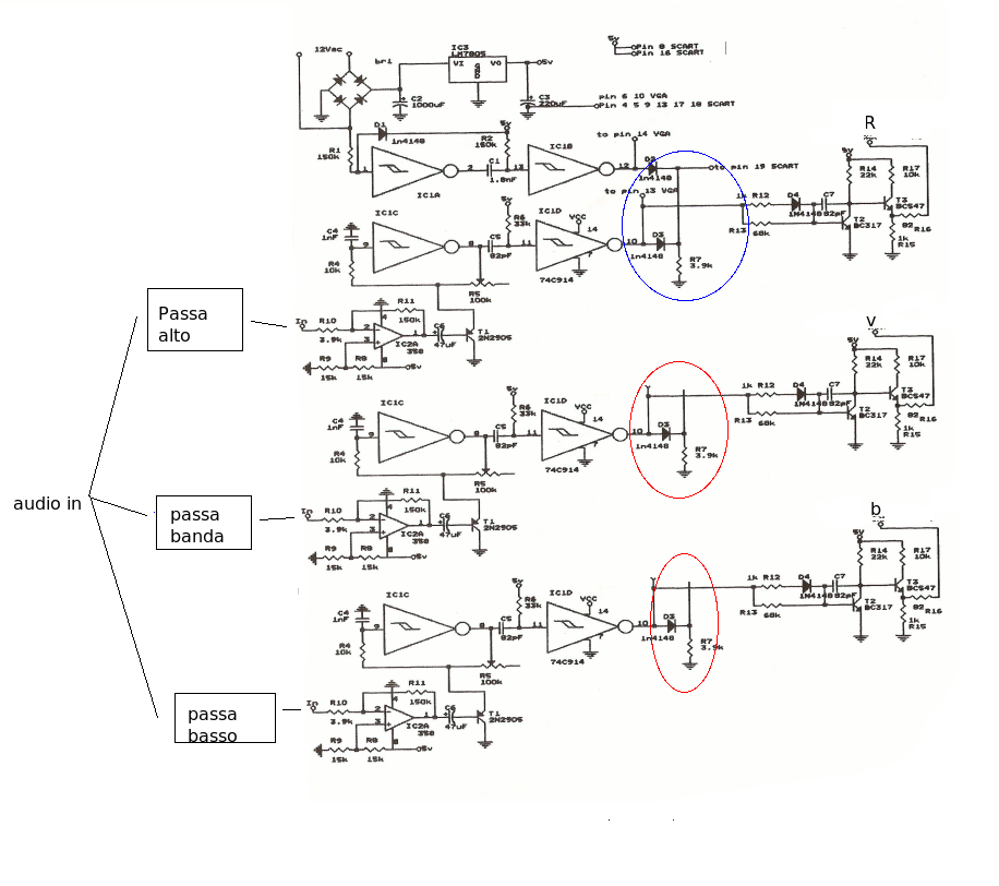

in breve invia alla tv o a un monitor VGA dei segnali che creano bande colorate in video a seconda di frequenza e tempo del segnale audio in ingresso!
vi allego l'articolo che ho scannerizzato e pdfizzato che spiega tutto http://garageeffects.altervista.org/stu ... ovideo.pdf
dato che il circuito nella rivista funziona per un solo colore, e che il creatore dice che posso moltiplicare la parte costituita da IC1C, IC1D, IC2A, T1, T2, T3 per 3 e mettendo dei filtri posso fare in modo che in video i colori ROSSO VERDE BLU seguano rispettivamente ALTI MEDI BASSI
la mia domanda è la seguente: il disegno che ho postato va bene a grandi linee?
se si come collego le parti cerchiate in rosso a quelle cerchiate in blu?
oppure non devo collegarli per niente tra loro?
e inoltre, per separare le frequenze bastano dei filtri rc? anche nel caso del passa banda? (ho letto che filtri PB con reti RC non sono precisi)
Ringrazio anticipatamente chiunque voglia cimentarsi nell'impresa!
