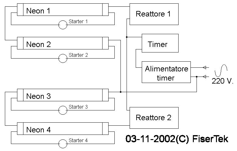

ho ultimato il bromografo e volevo una conferma sul cablaggio:
http://img220.imageshack.us/img220/9554/bromografo.jpg
ho utilizzato due reattori da 18w e 4 starter tipologia in serie, neon TUV8W della philips, credo che ci sia un errore... mi date una mano?

Questo è lo schema che ho usato io...

grazie mario per il layout...l'ho modificato perchè non metto alimentatore e timer per il momento ed ho collegato tutto in questo modo:
http://img42.imageshack.us/img42/8204/layoutd.jpg
inizialmente con il mio cablaggio saltava la corrente adesso per lo meno è stabile ma i neon non si accendono cmq.. mi daresti conferma sui collegamenti che ti ho postato? (i pin dei reattori visti nello stesso modo dall'alto sono corretti sx e dx?)

Messaggio da oldengl » 01/09/2009, 12:56
ok come un pirla avevo messo solo un neon per la prova, mettendoli entrambi si accendono ma ho provato a collegare solo due in serie...mi rimane il dubbio del collegamento del secondo secondo reattore: i due reattori sono collegati in parallelo giusto? sul reattore c'è un layout secondo il quale il pin di sinistra va ai 220 mentre quello di destra ai neon ..seguo l'ultimo layout postato o inverto?(secondo lo schema il pin di sinistra del secondo reattore va ai neon mentre quello del primo alla 220...??)  dai che vi posto le foto :dance_1:

Messaggio da oldengl » 01/09/2009, 14:16
..finalmente tutto ok! a breve vi posto le foto.. per mettere un led di stato che resistenza ci vuole e dove lo collego sull'alimentazione? :bye1:
