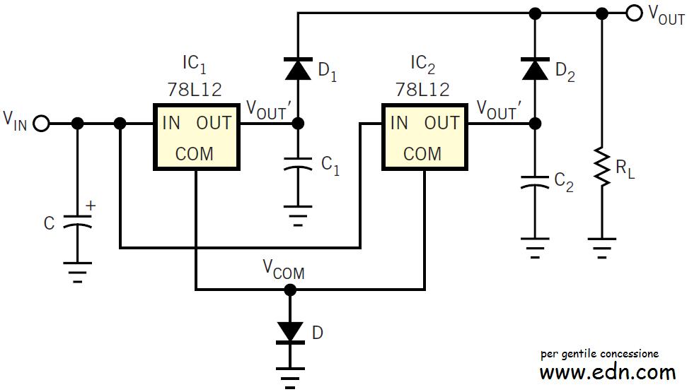

ciao ragazzi ho un problema, devo raddrizzare 24vac e regolarli a 12vdc@3A
ho meditato questa soluzione
ho preso due L78S12 (regolatori 2A l'uno) e volevo metterli in parallelo seguendo lo schemino in allegato..
però avevo pensato di creare un centrale mediante due 100ohm verso massa per i 24vac e raddrizzare con due diodi anzichè con un ponte per non far sforzare troppo i regolatori e non doverli poi dissipare
che dite sono pazzo? più che altro si può fare?

meritil ha scritto: ciao ragazzi ho un problema, devo raddrizzare 24vac e regolarli a 12vdc@3A
:Gra_1: :Gra_1: :Gra_1:
Lo schema è ok....
Per quanto riguarda le resistenze è una soluzione che eviterei visto che devono essere dimensionate per una potenza abbastanza alta (100 x I2)

sei sicuro che devo dimensionarle come se ci passassero i 4ampere? non voglio mettere in dubbio quello che dici ma questo giochetto fatto sui secondari dei filamenti per esempio, dove passano almeno 8A, bastano da 1/2watt... io pensavo che con res da un paio di watt...
@robi: il problema è lo spazio risicato devo sostituire il raddrizzatore e filtro di una campana porta telecamere e lo spazio è meno di un pacchetto di sigarette da 10...

meritil,
la vedo dura il restare in un pacchetto da 10 con un alimentatore tradizionale:
con 24Vac avrai circa 32Vdc. Per portarli a 12V con 3A di assorbimento, dovrai smaltire in calore 60W.. non son pochi!
Non riesci a trovare un trasformatore con tensione di uscita minore?

no... l'alimentatore è già a valle del palo su cui è montata... la scheda che si è bruciata montava un L3973v3 ...causa infiltrazione d'acqua il chip ha fumato, l'ho cambiato ma non eroga i 12v come prima ma bensì 8v e come attacco la tele diventano 4v e logicamnete non si accende... deve essersi rotto qualcos'altro ma è tutto a montaggio superficiale e minuscolo e difficile da debuggare... per esempio i condensatori nemmeno hanno diciture sono color senape e minuscoli... ho controllato il datasheet del chip e sembrerebbe di facile utilizzo... cmqe penso di far prima rifacendo un ali da capo come nello schema allegato...
cmqe robi: creando il tap centrale e rettificando con due diodi non vado a sbattere a 31v ma bensì a 15v, ammesso che si possa fare...

Ora è chiaro. Verissimo!
Fai un pensiero ai transistor montati come nel circuito che ho postato. Ti semplifichi la vita secondo me.
