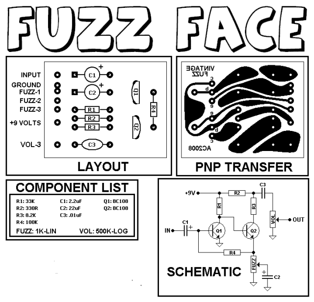

Ciao, è da un pò di tempo che provo a fare dei pedalini per la chitarra ma non me ne funziona uno...!
ad esempio volevo provare a fare un fuzz, e come transistor da schema mi dà BC108...
...dato che al negozio dove mi rifornisco dei componenti, molto spesso non ha gli stessi transistor che cerco e mi danno degli altri, però ho visto che hanno aratteristiche differenti....
Volevo chiedervi, ma quali caratteristiche in particolare devo vedere, intendo i valori, per prendere un equivalente??
Spero di essermi spiegato, grazie!!

usi pcb stampate o la millefori?? lavori in modo pulito o anche a prima vista i circuiti che hai fatto sembrano "un gran bel casino"?? io più che alle equivalenza farei più attenzione al cablaggio o a possibili short nel circuito.....
non so il tuo caso...magari scendi più nel dettaglio..foto, schemi, quale fuzz stai facendo...

a dir la verità ho scoperto il cloruro ferrico e le pcb le faccio io, per le disegnare le tracce uso un pennarello apposta.
Per quanto riguarda il lavoro, essendo alle prime armi, a colpo d'occhio mi sembra una via di mezzo tra l'abbastanza pulito e il si può far di meglio.
scusa l'ignoranza, ma cosa sono i short di circuito??
Posto lo schema del fuzz che sto facendo, premetto che ho modificato il valore di una paio di resistenze, un mio amico ha detto che potevano andare bene lo stesso. ho messo una da 1M al posto di 8,2K, e una da150k al posto di 100k, per la resistenza da 33k, ho messo in serie una da 10k e una da 22k. Datemi voi qualche parere!
come transistor al posto dei bc108, mi hanno venduto i bc548b
al momento non posso postare una foto, ma lo farò quanto prima!! Per il momento grazie

lo schema che stai seguendo è il classico fuzz...puoi anche non chiedere al tuo fornitore dei BC108...non li fanno più da anni......controlla il pinout dei transistor magari ( B C E ) se li hai messi nella pcb correttamente o al contrario...a me, sinceramente, suona molto strano la 1M al posto della 8,2K...e controlla le resistenze che hai messo in serie..magari toccano da qualche parte....ed infine accertati del collegamento dei jack..quello d'ingresso specialmente..
short nel senso che c'è qualche contatto non voluto nel circuito che magari ti esclude una parte del circuito.

Per la 1M al posto della 8.2k mi sembra anche a me strano, capisco una 10k... cmq per i transisto se hai seguito l'immagine dovrebbe andare bene, mi sembra che la piedinatura sia uguale, cmq quando hai dubbi cerca i datasheet dei componenti e confronta.

Se hai messo veramente su R3 1Mohm non ti suonerà mai, non polarizzi il transistor e non va in conduzione.

Ciao, ho cambiato la R3, effettiavamente 1M sembrava strano, ne ho messa una da 10k, non avendo quella da 8,2K.
ho provato a farlo suonare, il bypass ok, con effetto inserito si sente qualcosina...
cmq posto le foto quanto prima!!
diciamo che qualcosa si muove...
