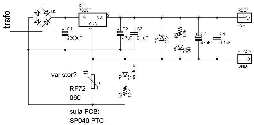

comunque come lo fareste? ho visto che di esempi non ce ne sono
anche in rete non ho trovato molto
in compenso ho tra le mani una pedaliera della warwik, di quelle con l'alimentatore all'interno - c'è anche l'indicatore di overload, ma non capisco come funzioni: c'è un componente che non riconosco, sembra un condensatore ceramico a lenticchia - un varistor?
ho tracciato lo schema nel quale ho riportato le scritte sul componente misterioso e anche quelle sulla PCB:
PS Warwick.png (3.47 KiB) Visto 10431 volte
Intripped
Messaggi: 513
Iscritto il: 06/12/2008, 9:38
Re: Alimentatore per pedaliera: nuovo progetto DIYItalia?
Messaggio da Intripped » 12/05/2013, 4:45
ok, dovrebbe essere un thermistor del tipo PTC cioè switching: superata una certa temperatura critica il valore di resistenza aumenta improvvisamente
inizio a capire il funzionamento del circuito (..incredibile!)
