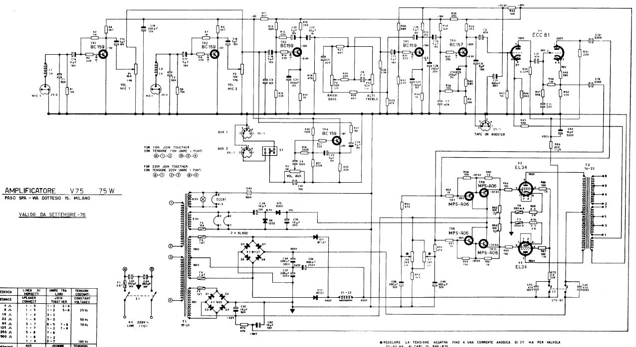

Salve a tutti! finalmente ho trovato lo schema :dance_1:
Paso_V75.pdf
(496.26 KiB) Scaricato 356 volte

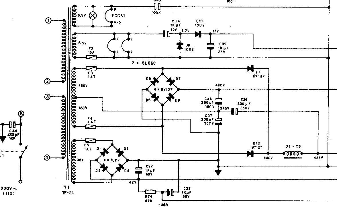

Ma è un gran casino :muro: alimentano i transistor con tensione negativa....quindi non so come potrei ricuperarlo....

Questo è lo schema dei tre che riguarda il mio amply
Questo è il particolare dell'alimentatore dove un secondario del TA fornisce i 36v negativi per il preamply

Messaggio da robi » 06/09/2022, 13:57
Ciao, la tensione negativa non puoi derivarla dal bias delle finali?

In questo amplificatore il trasformatore di alimentazione è bruciato, pensavo di utilizzare il circuito stampato del preampli e usare due finali 6V6 con un TA che ho ricuperato da un fender 25x

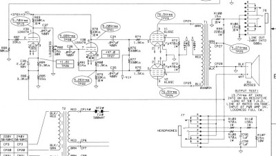

Scusa si tratta del fender champ 25SE che è anch'esso un ibrido con due finali 6L6, avevo trovato il TA da un fornitore sulla baia e lo vendeva per poco quindi l'ho acquistato in previsione di.... :ang:
Lo schema del champ 25 è questo

Re: Amplificatore ibrido
Messaggio da robi » 08/09/2022, 23:19
Vedo che è fixed bias, quindi avrai una tensione negativa, ed essendo 6L6GT la tensione sarà sui 70V dopo la rettifica e 50-55 di bias.
Prova a verificare se hai corrente a sufficienza per il pre.
