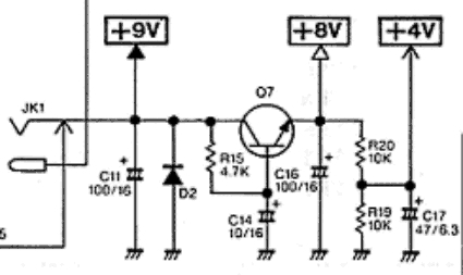

comunque, a questo punto un filtro boss mi sembra meglio forse... ho trovato su uno schema del ds-2, mi sembra ok..
ma dato che mi serve solo 9v, posso collegare l'emettitore del transistor direttamente a massa?
sullo schema come transistor è segnato 2SC-2458GR

Re:stabilizzare tensione... 7809 o diodo zener?
ragazzi, non confondiamo altrimenti finiamo per non capirci nulla:
- lo schema postato da franz NON è un capacitance multiplier, ma un normalissimo filtro PASSA BASSO con frequenza di taglio intorno ai 16 Hz (corregetemi se sbaglio), è comunque un filtro passivo e quindi appunto, abbassa la tensione! e la peggior cosa è che il calo di tensione E' PROPORZIONALE ALLA RES DI CARICO!
quindi non c'è certezza sul livello di uscita, si fa affidamento sul fatto che la res di load sia abbastanza maggiore di 100 ohm, che può essere vero come no (praticamente dipende dall'assorbimento di corrente)
- Lo schema postato dal den SI è un capacitance multiplier, si solo che se metti l'emettitore a massa bruci transistor, alimentatore, casa e l'Enel!
ehehe occhio, quel punto è a 8 volt, cortocircuitandolo a massa... è come collegare il positivo e il negativo dell'alimentatore insieme!
semplicemente lascia C16, elimina (NON BYPASSA) R19, R20 e C17, poichè non ti servono 4 volt e l'uscita la prendi diretta dall'emettitore.
Per il transistor credo che vada bene qualsiasi NPN capace di reggere diciamo almeno 100mA tanto per stare sicurissimi!
ciaoo!
Edit: no aspetta, forse ho capito cosa volevi fare... tu intendevi prendere l'uscita dove è scitto +9V giusto?
ma quella E' la 9 volt che arriva dall'alimentatore! ovvero c'è l'hum!
l'uscita la prendi dove c'è scritto 8 V!! appunto.. una caduta di 1 volt
ciaoo!

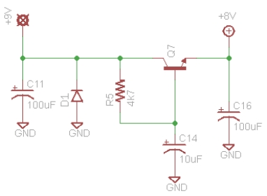

oopssss
ehm... non l'avevo mica notato red_face grazie davide...
ma pensavo che l'alimentatore si connettese al jack che c'è lì.. e che avesse bisogno il pedale di boh tre voltaggi diversi invece che i soliti due...
allora, ho velocemente fatto uno schemino bello pulito, penso che vada bene ma guardate se per caso ci sono errori...
il transistor ok, un general purpose NPN.. il diodo? vanno bene un 1N4007 o al più un 1N4001?
edit: e se escono 8V... insomma il big muff è un high gain distortion! se perde proprio qualcosina... si alza il volume dell'ampli!!! se no che ci sta a fare??
Ultima modifica di ilden il 27/05/2009, 22:58, modificato 1 volta in totale.
Si vanno bene gli 1n4007 ma sono supersprecati, quelli rettificano la 220V... Io consiglio degli 1N4148, oppure dei led rossi che rendono la distorsione piu' naturale.
