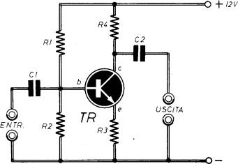

ma a nessun altro interessa imparare come si sceglie un transistor e come lo si deve polarizzare per farlo lavorare come si vorrebbe?
io nel mio piccolo e nella mia ignoranza in materia di elettronica volevo solo proporre un progetto, il più semplice possibile, da sviluppare insieme e nello stesso tempo imparare qualcosa...
dovevo allora solo chiedere "come si polarizza un transistor?" e ottenere come risposte i vari link ai siti di teoria (che mi sono già letto senza riuscire a capire poi in pratica che cosa si deve fare?)

@Lukehead: volendo riprendere l'idea di accendere il led solo con l'energia della patata, ho ripensato al progetto del ladro di joule alla luce di quanto scoperto durante tutta la discussione
la patata riesce a generare una ddp di circa 1V (almeno in teoria), ma la quantità di carica è scarsa e la soluzione sarebbe solo quella di aumentare la superficie dei due poli in zinco e rame (che da quanto ho capito mio zio non vorrebbe fare)
c'è da dire però che anche se il led si accendesse per un breve periodo potrebbe comunque andare bene, ...ma le induttanze?
che caratteristiche devono avere?
avevo pensato anche all'uso di un accumulatore di carica, cioè un condensatore, per fare appunto una piccola scorta di energia e rilasciarla poi tutta in una volta azionando un momentary switch per accendere il led; anche questa non mi pareva una brutta idea. il circuito sarebbe a dir poco elementare (anche se io lo stesso avrei difficoltà a scegliere la capacità del cond...)
ok, forse questa cosa del led acceso solo con l'energia della patata si può anche fare, senza il bisogno di un reggimento di patate, e probabilmente farò qualche prova per capire se si può fare (SIII PUò FAAAREEEEE!!!)
...ma tornando a bomba a quello che più mi interessava,
...ti sei dimenticato di mettere l'allegato!
@Fix-Metal:

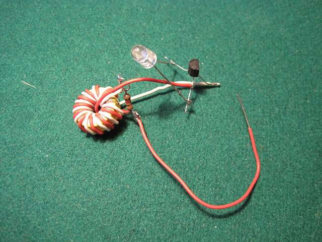

Re:accendere un led con una pila " a patate"? no! con una pila normale!
scusami, hai ragione, ti posto lo schemetto.
comunque io proverei con il ladro di joule, funziona. Prova prima con una pila da 1V e poi attacchi la patata. dovrebbe andare bene.
