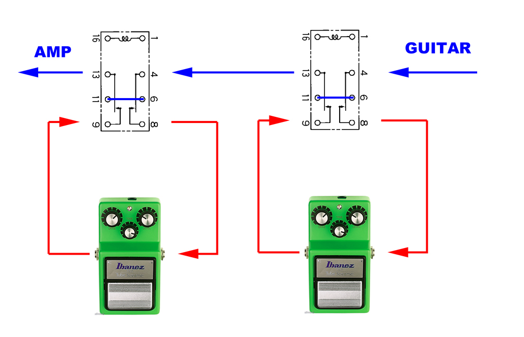

vedo di disegnarti uno schema così ci capiamo.
cmq intanto ti ripeto ogni pulsante momentaneo ti attiva una via e disattiva le altre. Con questa via puoi alimentare anche 1000 relè...
Se hai capito le potenzialità del circuito il resto è una banalità.
[EDIT]
lo schema di come collegare i relè ai vari pedali lo metto in allegato. Salto la parte di come si alimenta un rele tramite un npn....per il resto se hai domande sono qui.

ok, ma rimane il fatto che stai pilotando dei relè, invece io non volevo farlo con i relè, per questo chiedevo se potevo usare gli scambi di altri CD4042 per simulare dei relè...
ora ho capito perchè non si può fare.
