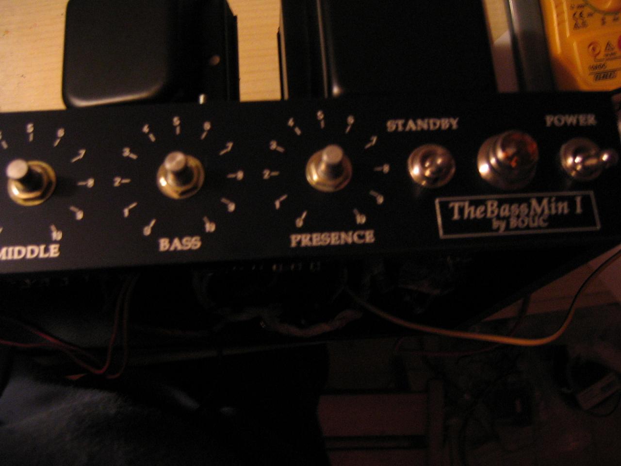

Ora, finito di collegare l'alimentazione dei filamenti delle valvole ho provato col tester a vedere se avevo fatto qualche cappella (come già successo in altre fase della lavorazione... :trip:) e tra i pin 4 e 5 delle valvole di pre e il 9 mi suona, come se fossero in corto... :hummm_1:
Però la lampada si accende correttamente quindi credo che sia tutto a posto.

fico lo chassy! come le hai fatte le serigrafie?
si si certo è normale che suoni in corto... xke l'avvolgimento del trafo che alimenta i filamenti li mette per forza in corto i due pin!
sarebbe pegio se non suonasse in corto! :lol1: :lol1: :lol1:
ho notato che non hai raddrizzato la tensione ai filamenti delle valvole di pre! la cosa è poco salutare!!!!! :muro: :muro: :muro: :muro: ti potrebbe ronzare abbastanza!
portare un alternata dentro una valvola di pre a mè non piace molto...poi xo dipende dai gusti... :lol: :lol: :lol:! ma sui pin dei filamenti che tensione leggi allora? :hummm_1: :hummm_1:
in ac naturelmante !

Le mascherine le ho fatte fare da una ditta qui vicino che fa targhette per macchinari industriali, tutte e due a 30 euro.
Essendo un clone di un Bassman cerco di rimanere più vintage possibile, da qui, per il momento, la scelta dell'alternata per i filamenti. Dovendoci poi principalmente suonare, se avrò problemi nonostante non sia un hi gain (si, lo so ho fatto un layout a ca@@o) passerò immediatamente alla continua.
Sui filamenti leggo 6.2V AC, tenendo conto del tester della mutua tutto ok! :numb1:
