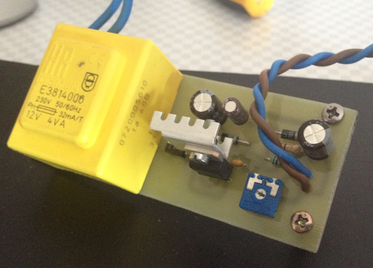

ecco il modulo per i test , posso ancora rimpicciolirlo, voglio fare sei test sui pedali, secondo voi quante prese posso pilotare con un modulo? il trafo è da 12 volt per 333mA con lm317 vado da 6 a 18 volt.

Con 330 mA alimenti tutta la parte di effetti prima del preamp (chorus, boost, distorsori, etc..) oppure un solo effetto post-preamp (delay ad esempio).
Re: Alimentatore per pedaliera: nuovo progetto DIYItalia?
Quando avrai definito la cosa e ti dedicherai alla riduzione delle dimensioni, visto che un lato ha le dimensioni obbligate da quelle del trasformatore, potresti ridurre l'altro e nel farlo potresti girare l'integrato così che sia possibile fissarlo ad un'eventuale parete del contenitore che si trovasse sul lato dove ora si vedono le due viti, In questo modo, anche affiancando più PCB la cosa resterebbe fattibile

Salve ragazzi,
vi lascio il mio contributo:
quello che trovate in allegato è il classico stabilizzatore con LM317 che uso da tempo immemore!
I condensatori di ingresso li metto di solito da 2200uF 16V se ho a disposizione un ingresso a 12V, altrimenti 1000uF 25V se ho a disposizione ingressi più alti.
Lo so che il valore non è altissimo ma è più che sufficiente per avere una corrente di 500mA ben filtrata.
I condensatori di uscita li metto da 2200uF 16V oppure da 1000uF 16V a seconda del portafoglio o di quello che ho nel cassetto al momento, 4000uF per 500mA come al solito sono più che sufficienti...
Mi permetto di dire la mia sui secondari separati, io credo che siano necessari solo se si lasciano separate le masse anche dopo la stabilizzazione (è il caso dell'alimentazione per effetti positive ground) altrimenti i rumori comunque circolano nelle masse e non si è fatto nulla... preferirei spendere soldi per un buon filtro di rete.
Credo che la soluzione migliore sia un bel toroidale con una sola uscita, rettifica poi condensatori di filtro abbondanti (ma sempre ponderati per lo scopo altrimenti si mette in difficoltà i diodi) poi un circuito come quello in allegato per ogni uscita, in questo modo le modulazioni e i distorsori avranno i loro stabilizzatori separati.
Come dissipatore si può usare tranquillamente la scatola di metallo...
